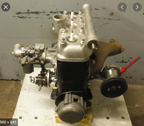

        Остави части...тя самата машина е адски примитивна. Моторът е без водна помпа.
        • коко келеша
          коко келеша коментира

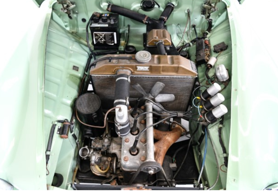

          Объркал си се нещо. И 311, и 312 имат водна помпа. И термостат имат даже . Само дето радиатора и перката са от страната на купето. Отпред е кофата с чукчетата и наковалните.
        • santaclash
          santaclash коментира
          312 има, 311-не. Сифонна система, с перка. Един дебел маркуч влиза отгоре на главата. Когато започват да слагат помпа, сменят и дизайна на перката, защото водната помпа е на нейния вал.

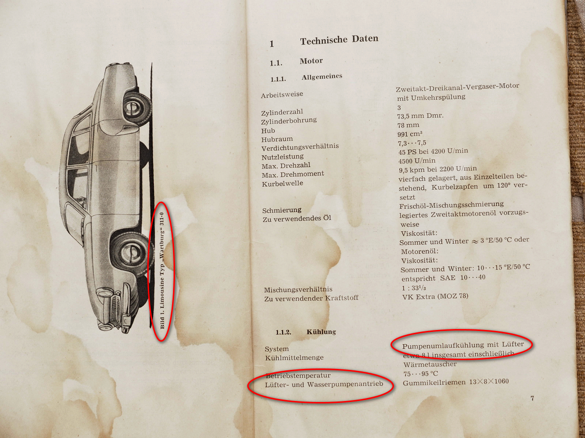

          Поне погледни снимката, която съм качил преди да продължиш да упорстваш. Ще кача още една - от малката книжка на потребителите.

          Нагледно пособие

          П.П. Колата е пълна с невероятни решения, които могат да те метнат в музиката ако ги сравняваш със съвременните решения Някъде из мазето още имам гумички за спирачните цилиндърчета - поръчкови от Киселинчев

                      Натиснете снимката за да я уголемите  Име:PB111155.jpg Прегледи:0 Размер:1.09 МБ ID:6669181
                      P.S. Всъщност се оказва, че и двамата сме прави наполовина. До към 1960-та година двигателите наистина са били без водна помпа.

                        Аз съм сигурен, че тоя, дето съм го отварял, беше без помпа. Ама наистина може от някоя година нататък да са започнали да слагат. На 311 това си му е слабо място. Малко да избяга центровката, започва да прегрява. Страшен курник е по принцип, но за такъв клас кола има просто уникална возия.
                      С термосифонно охлаждане - без водна помпа са Вартбург 311-900. От 311-1000 нататък и 312 и 353 имат водна помпа. 900-кубиковите са с по-голям радиатор и голям диаметър на водните съединения. Двигател 1000 (992см3 да съм точен) пасва и на стария тип 900 при запазване на големия радиатор - в "Аз управлявам Вартбург" има снимка на такъв след монтаж на по-големия двигател. И спирачките на 311-1000 са усилени. На 900 предните са с едно, а на 1000 - с две цилиндърчета.
