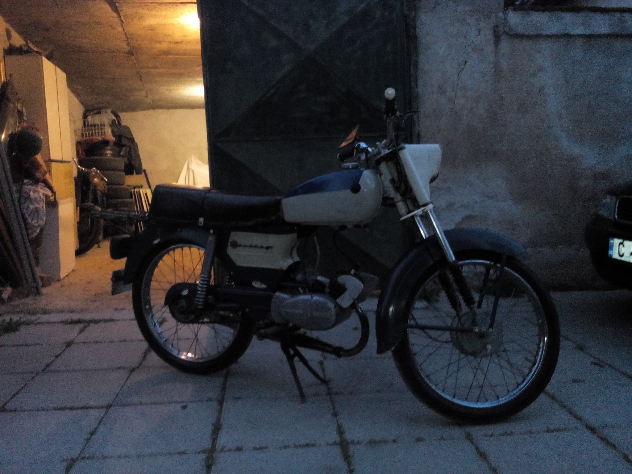

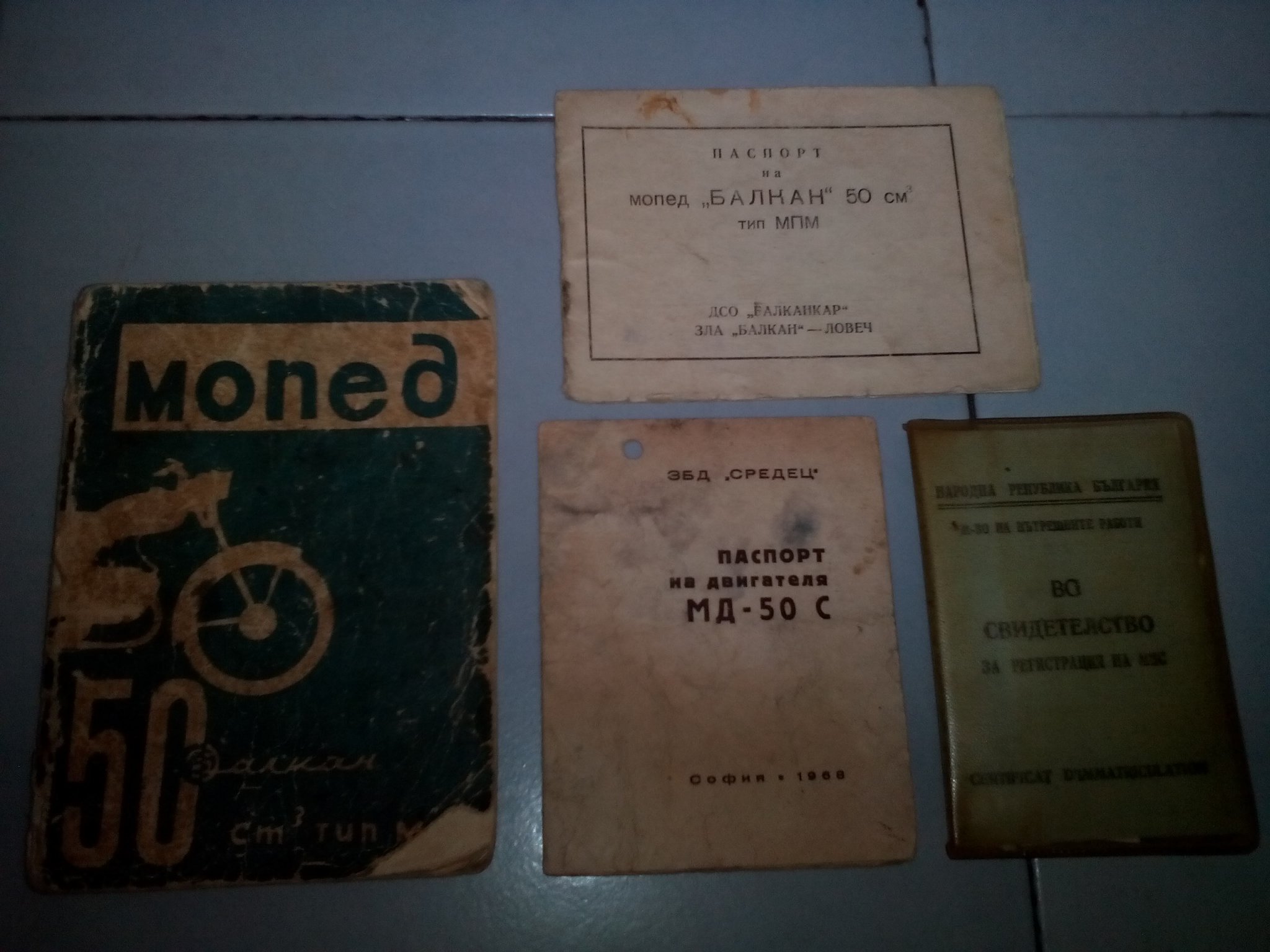

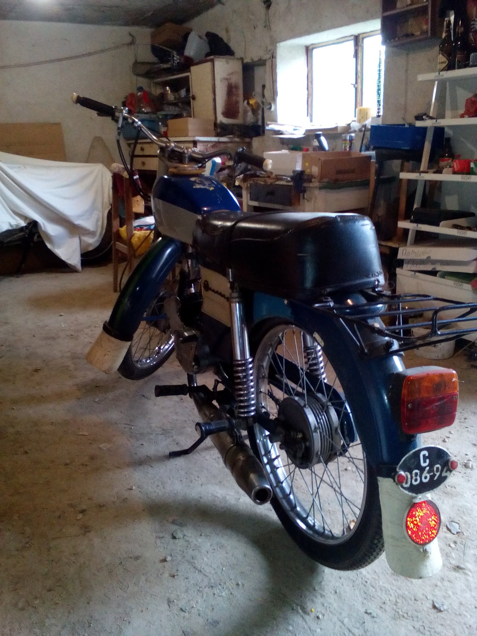

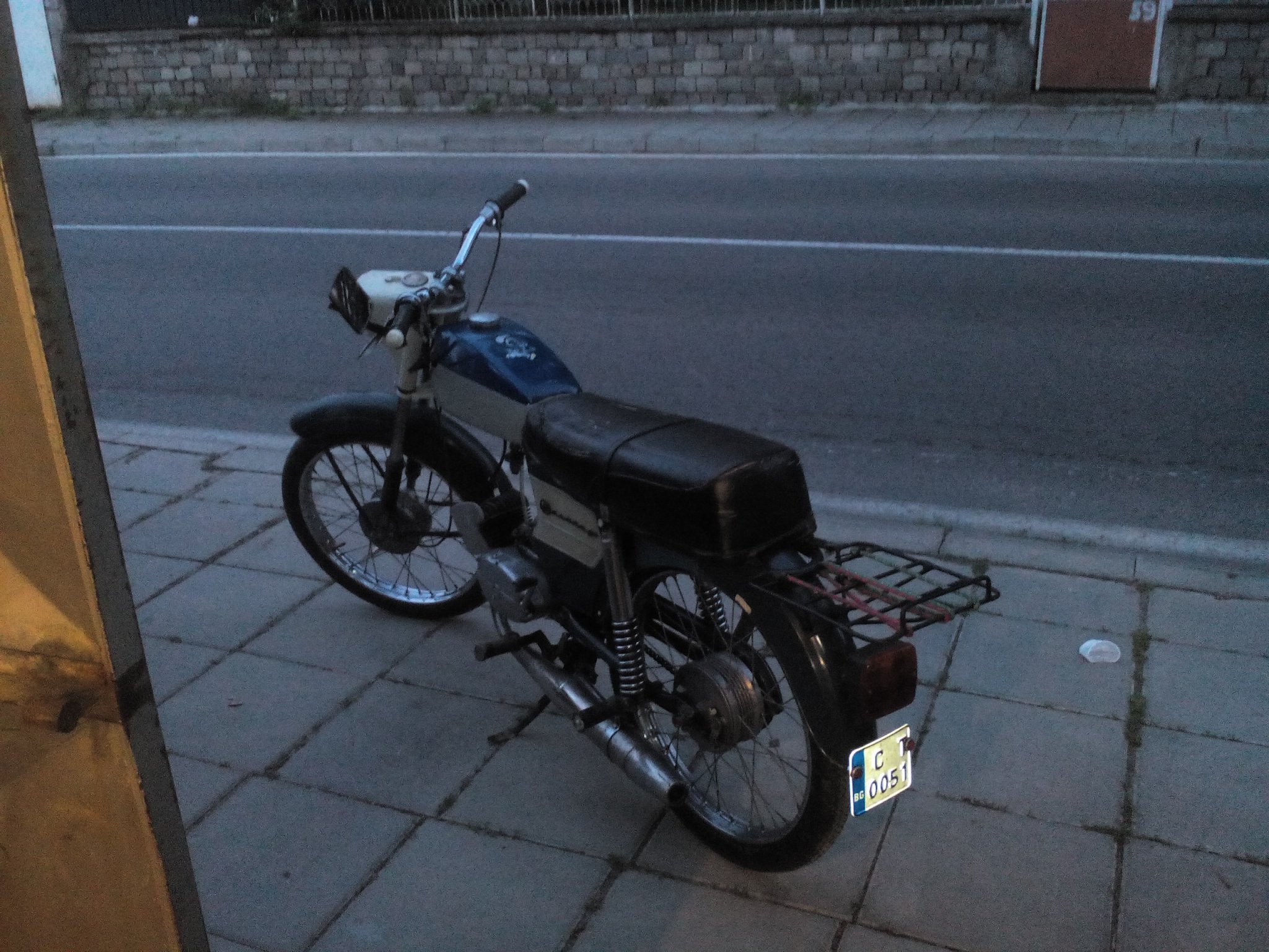

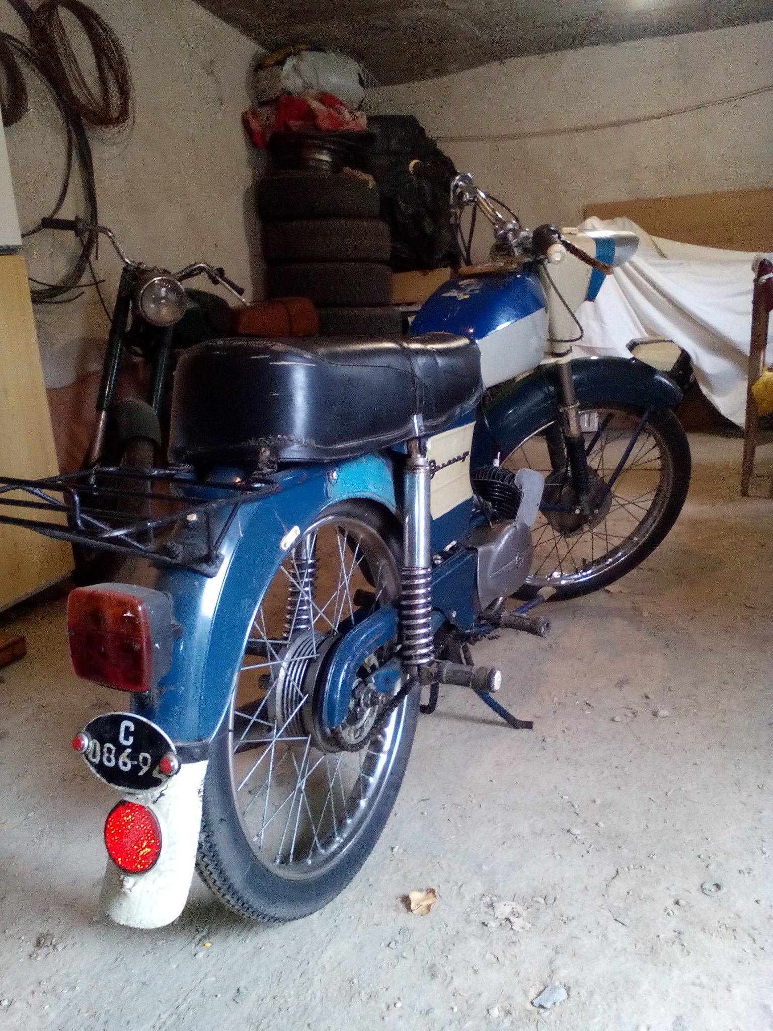

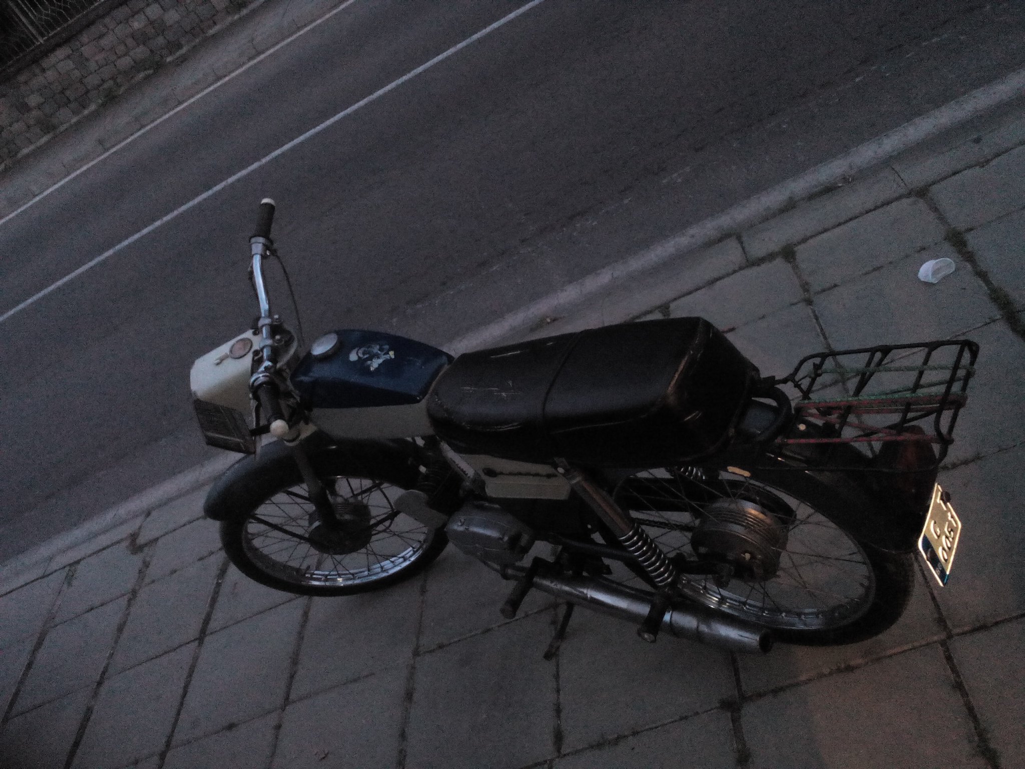

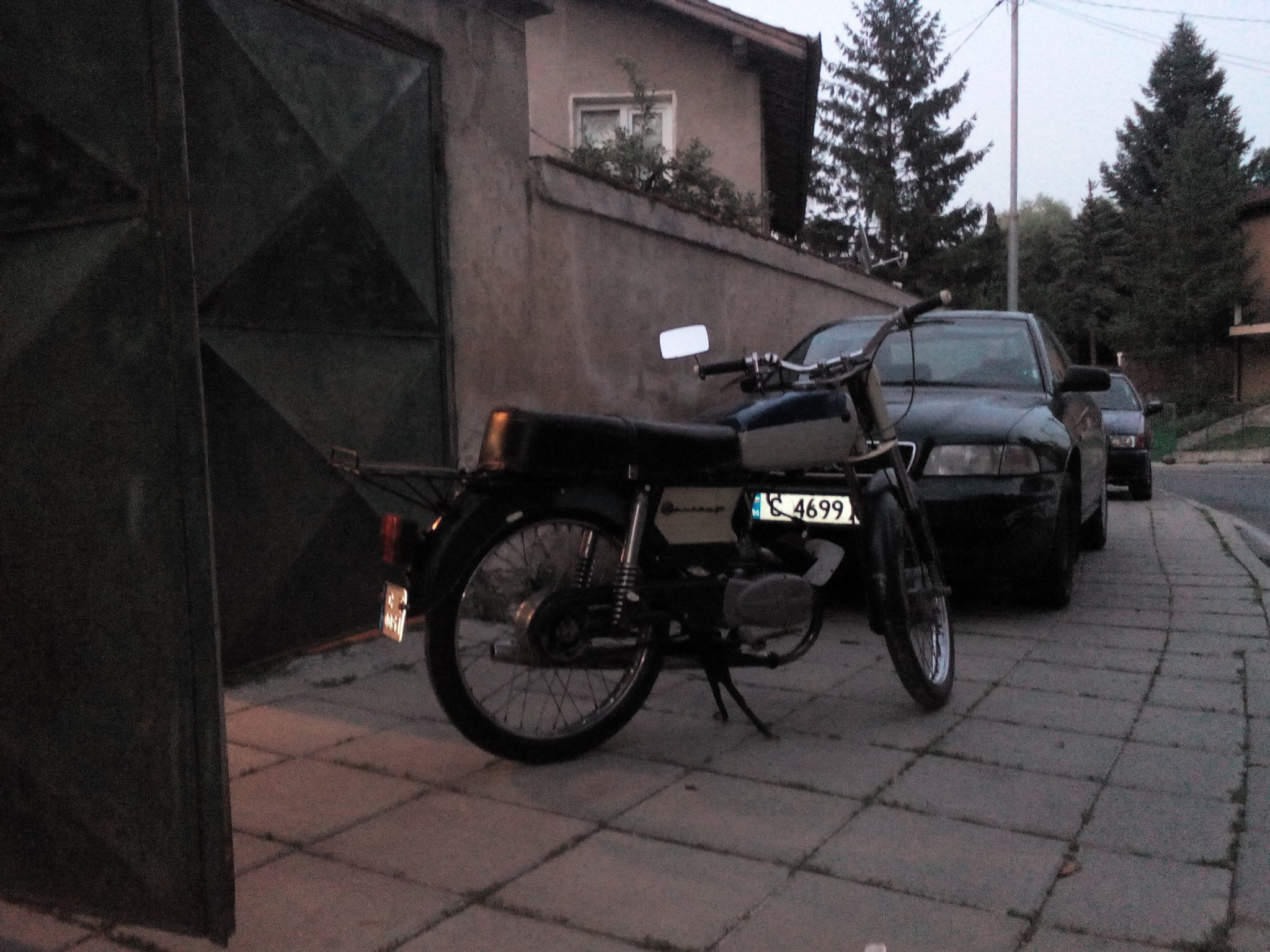

    Привет колеги имам си нова играчка от един собственик на оригинална боя и изрядни документи

    Ами честито!
    Да го направиш като онова първото....
    п.п. а какво значи МПМ...за мен до сега всички балаканчета си бяха МК50-3 или само МК50.... това МПМ е ново инфо...
      От: Балкан МПМ 1968
      Сигурно МоПед Модифициран Я му виж стопа - 'новият' модел е
        От: Балкан МПМ 1968
        Е, то не е казано, че оригинален!
        Тея "охладители" примерно не са...
          От: Балкан МПМ 1968
          Стопа не е оригинален падано е с него и е бил счупен. А МПМ е модела има и МПС а МК50-3 са последните произвеждани.Натиснете снимката за да я уголемите

            От: Балкан МПМ 1968

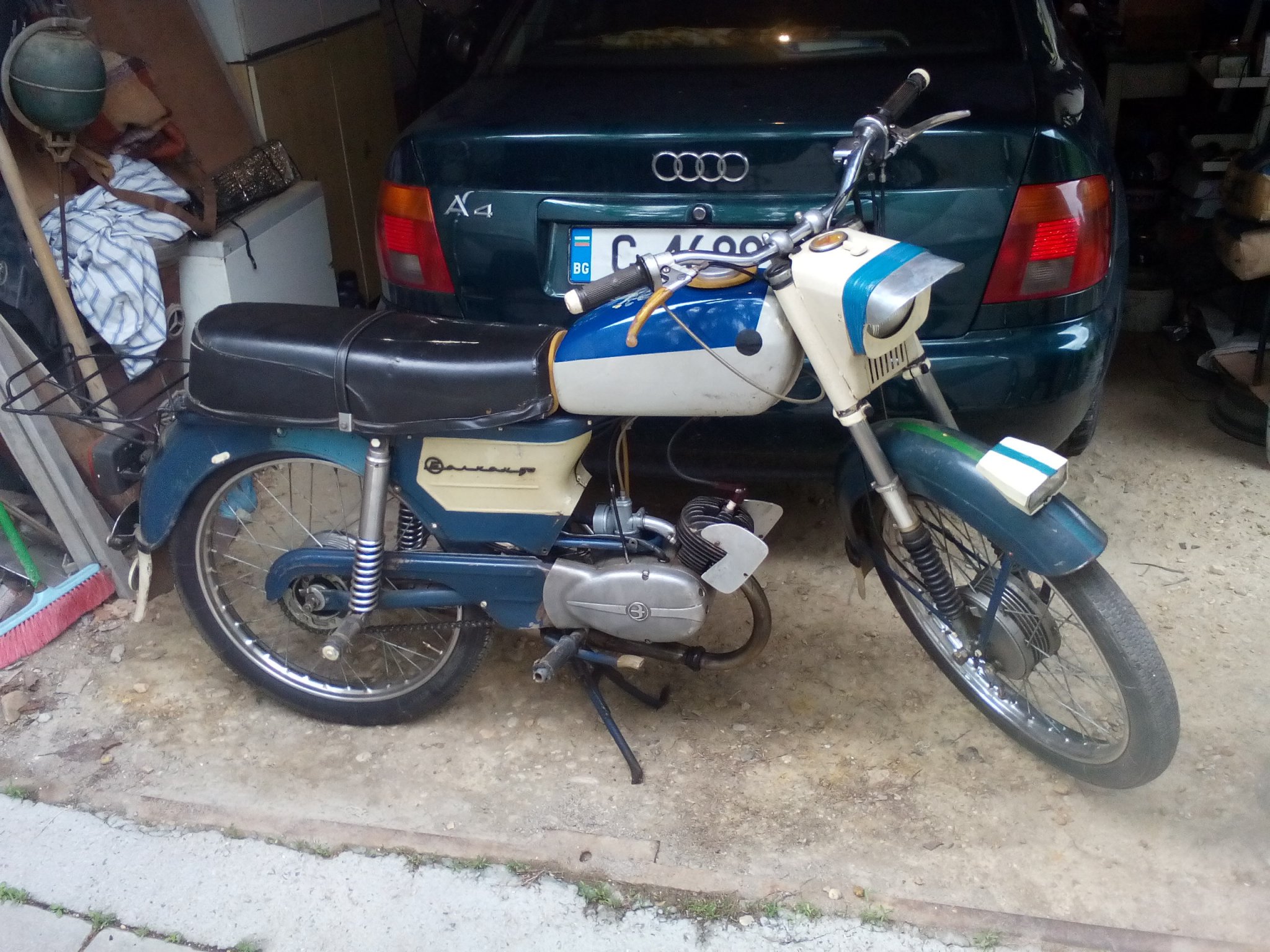

            Е, то вади очите направо, бе хора.
            На тоя звер на снимките двигателя е правен в София - завод Витоша, или Средец беше, не помня. Характерната емблема на картера е различна от ловешката.
              От: Балкан МПМ 1968
              Боята(поне синята) не ми прилича на оригинална.
              1968 и металик???

                  От: Балкан МПМ 1968
                  1968 и металик???
                  На бащани моторетката бе 60-ти набор синя металик. на кумами дядомо имаше зелен металик ма неговото май бе малко по ново 63г.
                  Бяха от тия със кръгъл резервоар и фар с ръчни скорости. Видеше се модел 2. Първия е бил като симсон с педали и цял заден калник.

                      От: Балкан МПМ 1968
                      От МПС моделите които са малко по ранни (С кръглия фар) е имало металици. На тоя мотопед даже и гумичките на степенките са оригинални, не оригинални са калобраните, охладителите на цилиндъра, фара на предния калник, стопа, огледалото, багажника, пружините отзад и седелката която е от Балкан 75.
                      Повечето от тези неща вече съм ги махнал както се вижда на последните снимки.
