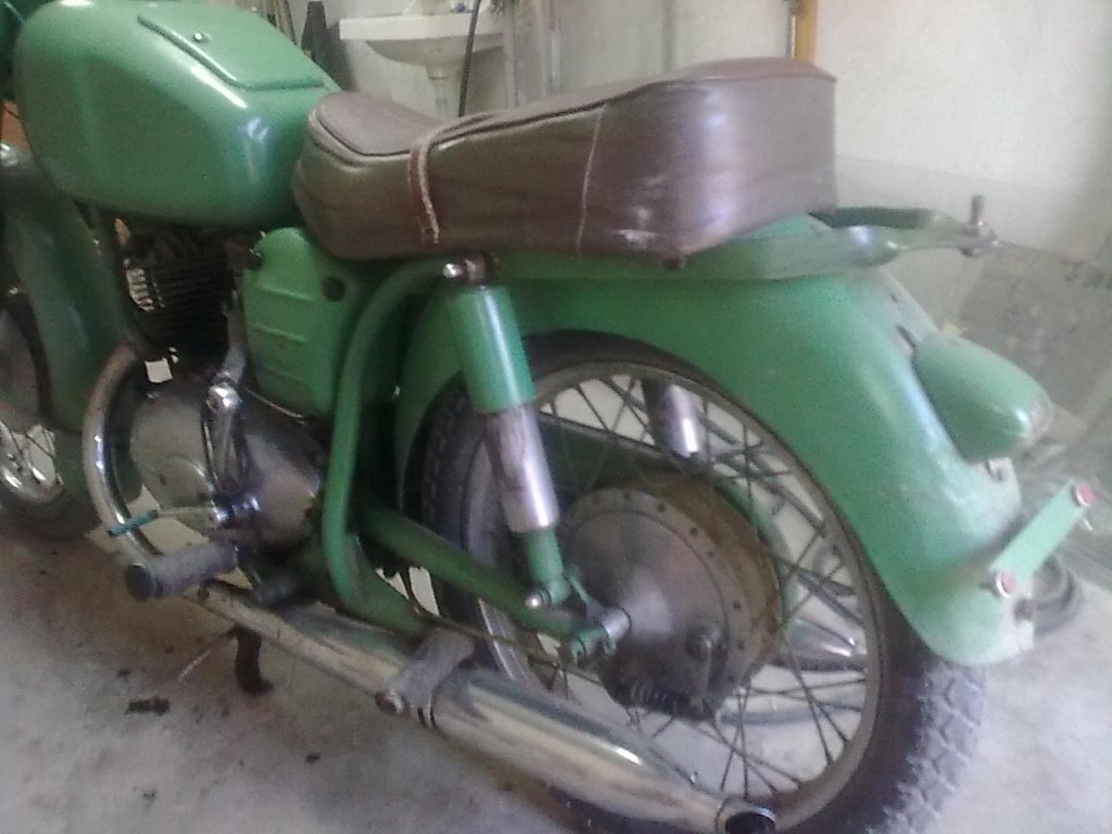

    Преди 4-ри години закупих мотора и започнах реставрация, но проекта бързо спря по ред причини.
    На кратко историята на мотора.
    Панонията бе на вуйчо ми. Закупил го нов през 1958 от Унгария. Обикалял къде ли не с него дори и описал километрите и местата.
    През 2012 го питах дали няма да ми го продаде, а той за какво ти е тая стара моторетка, караш по хубави и по бързи . Вуйчо мотора е безценен и заслужава втори шанс му казах.
    Отидохме да бараката каза, че от месеци не е пален. След няколко ритвания мотора запали и го подкарах. Голям кеф беше и имаше много емоции при раздялата.
    През тези четири години все ме пита, какво става с мотора ако няма да го реставрираш дай го на някой друг. Но аз категорично отказвах и му казвах, че и неговото време ще дойде и ще бъде реставриран.
    Преди година продадох моторетките си, защото очаквахме бебенце и ни трябваха пари. И ето на... преди две седмици станах тати. Да ни е здраво и щастливо момичето!
    Но веднъж качил ли си се на мотор отказване няма. Понеже разходите са големи сега и не мога да си позволя нов мотор, а ми се кара, че чак рева с бебето. Та се сетих за Панонията
    и почнах с реставрацията.

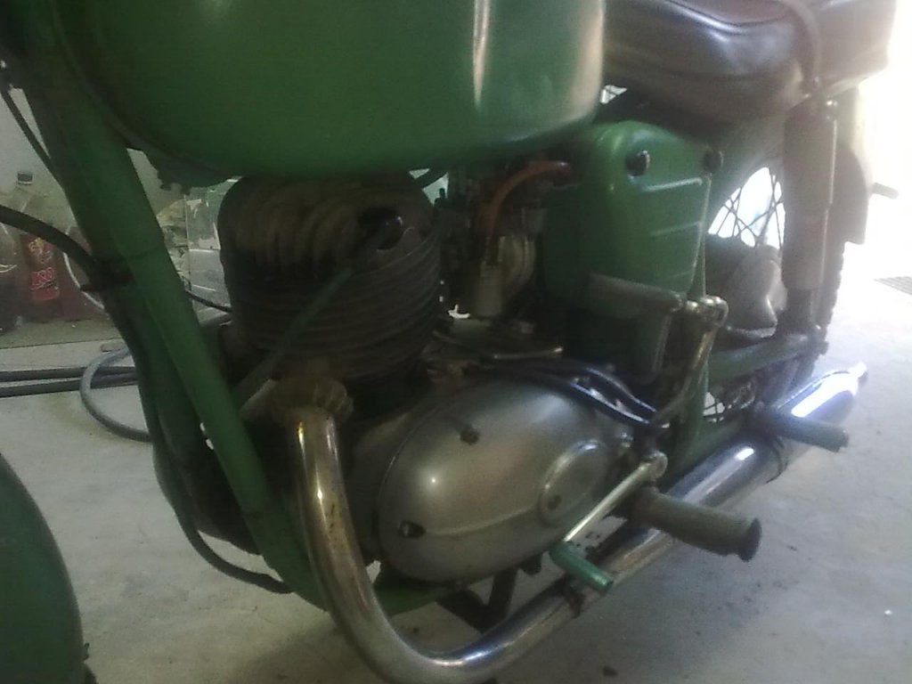

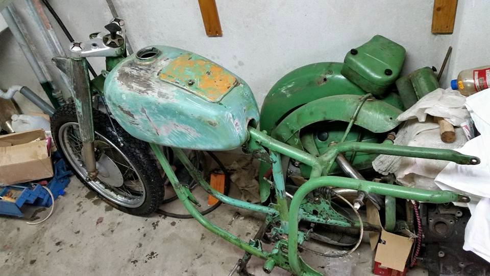

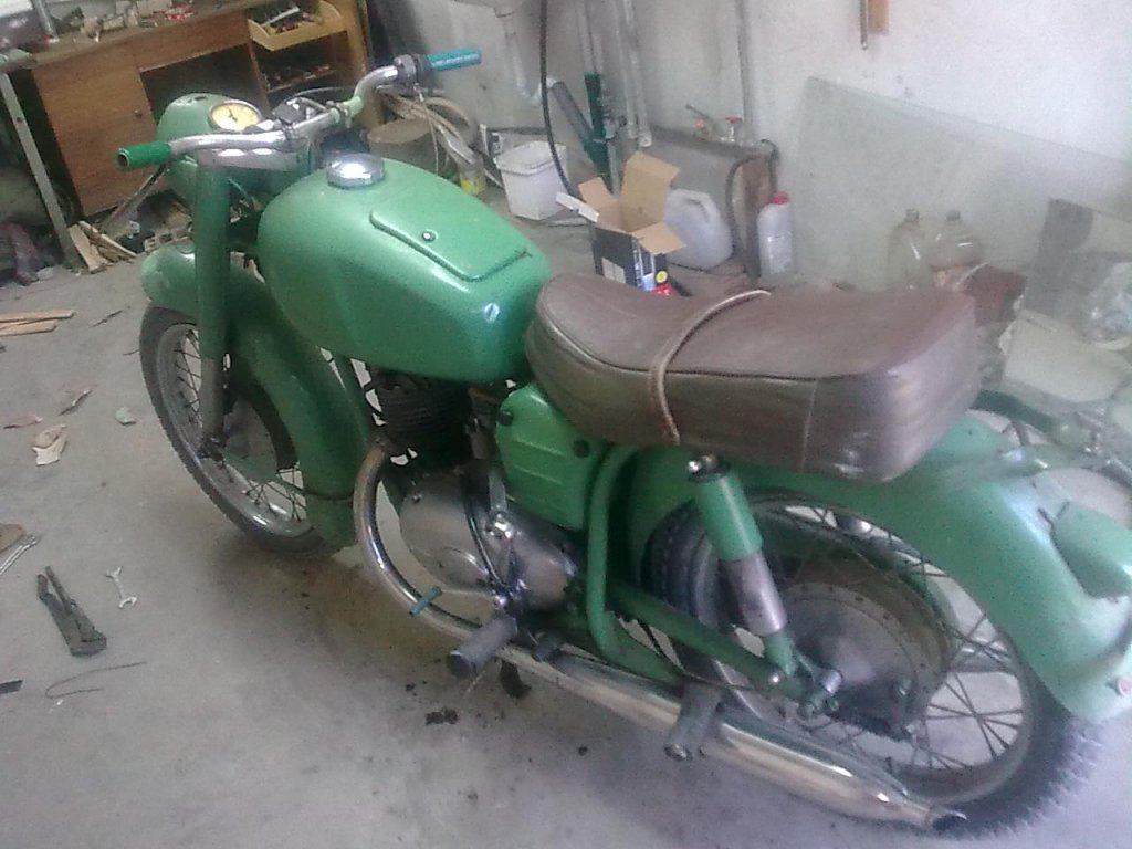

    Като цяло мотора е перфектен няма липси. Ето и някой снимки.
    След последен оглед двигателя трябва да се разглоби, защото гори масло от скоростната кутия.
    Друго само полиране и боядисване.
    Да уточня не съм професионалист и ще реставрирам мотора според финансите.

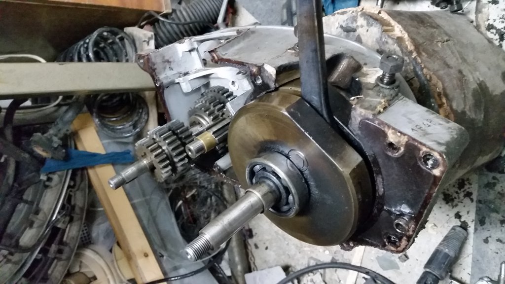

    Не можах да махна веригата при съединителя. Някой знае ли нещо?

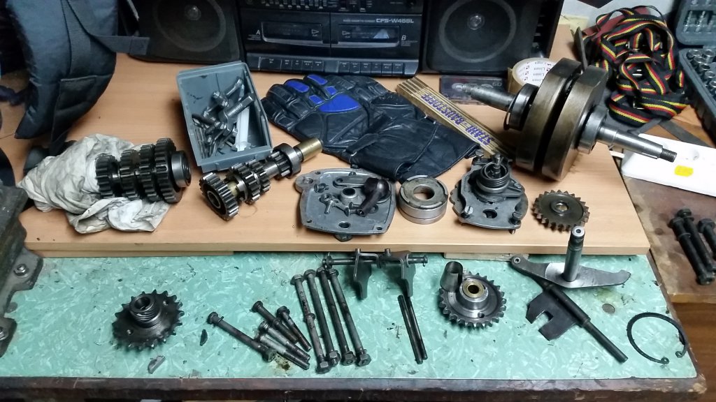

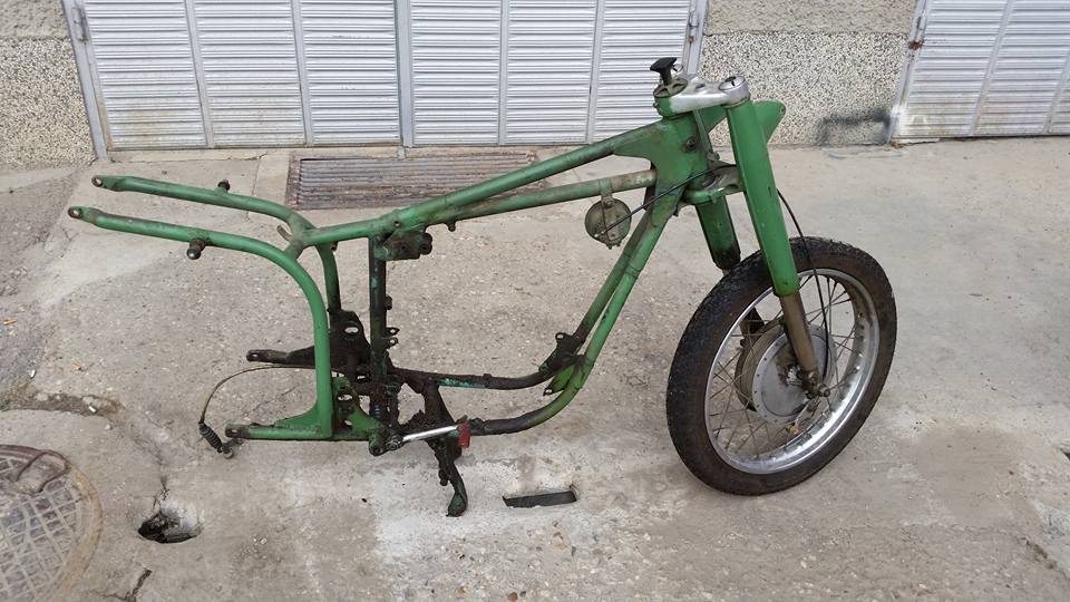

    Днес го разглобих и ще го подготвя за пясъкоструене.

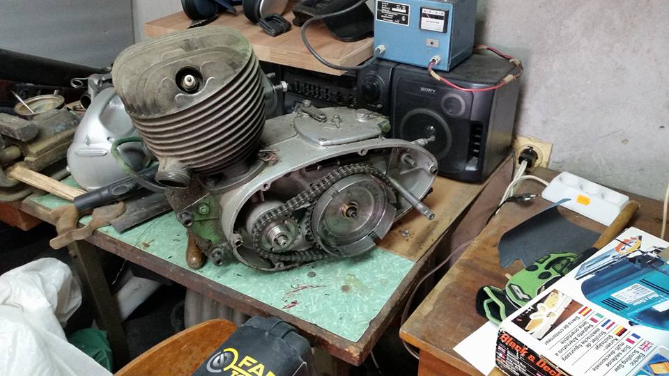

        От: Pannonia TLF 250 deluxe
        Коолега разглобил ли си двигатела от към магнета ,там как се сменя семерингата? и аз стягам една Панония
          Не съм. Двигателя ще го правя последно
            Извади втулката на касетата,с леки движения навътре и навън на касетата,и после освобождаваш веригата и вадиш касетата,ангренажното колело после със скоба.
            http://www.offroad-bulgaria.com/atta...1&d=1454598097

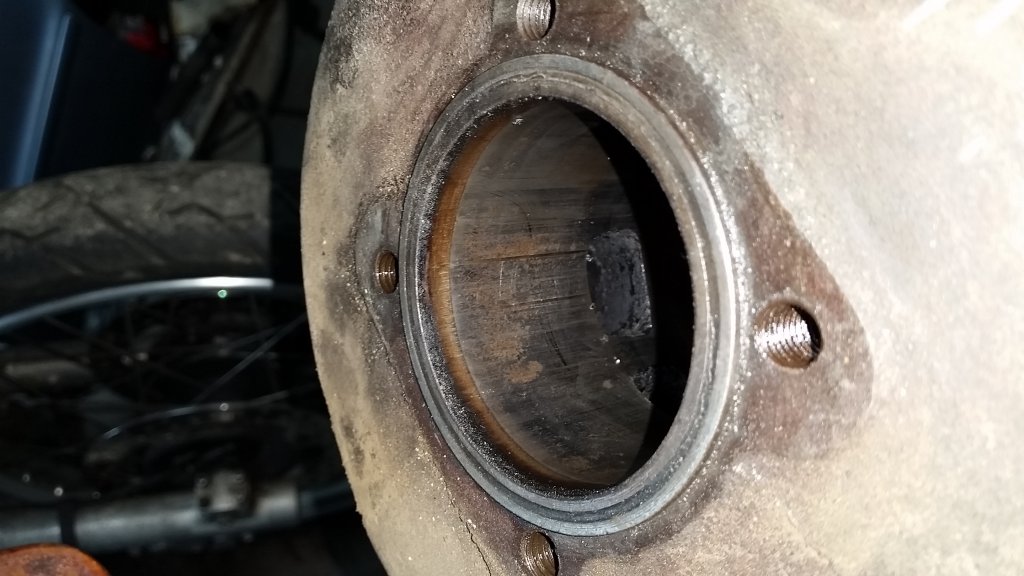

              Има малко развитие по темата.

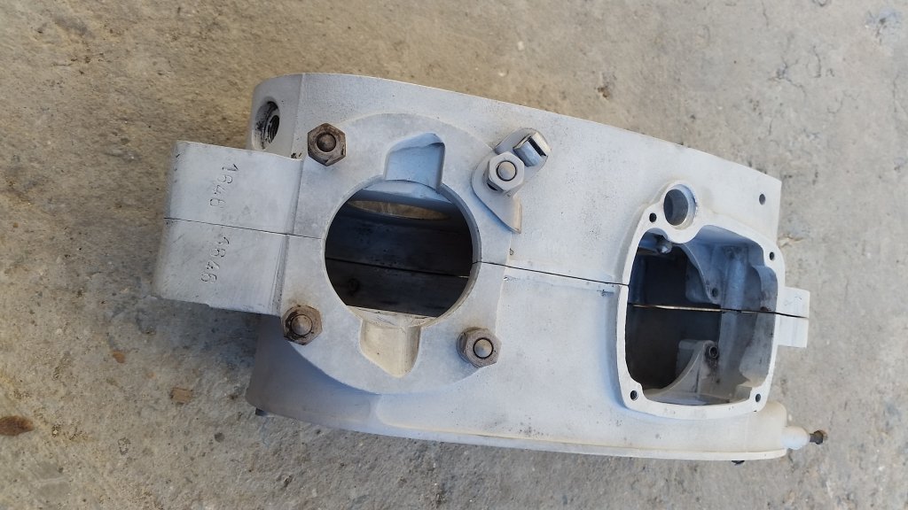

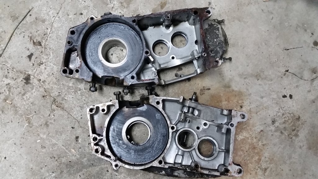

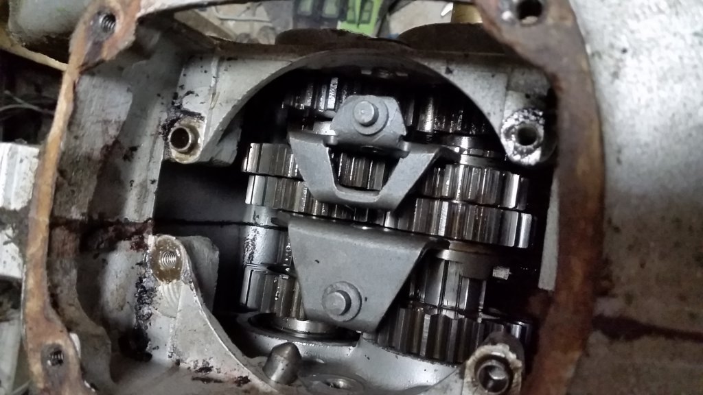

              Двигателя днес бе разглобен. Странно но буталото не беше от този мотор. Последици от това надран цилиндърНатиснете снимката за да я уголемите
              . В понеделник ще го нося на шлайф и се и надявам да могат да изкарат драскотините и да вляза в ремонтен комплект за бутало 69/69.5. Сега е на 68.5. В противен случай 220$ за нов
              Иначе всичко останало е в добро състояние
              Ето го в насипно състояние. Напълно пригоден за ремонт и на пътя .... да пази Господ, да не се случва

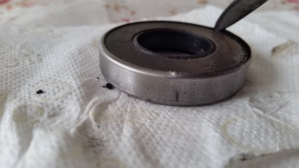

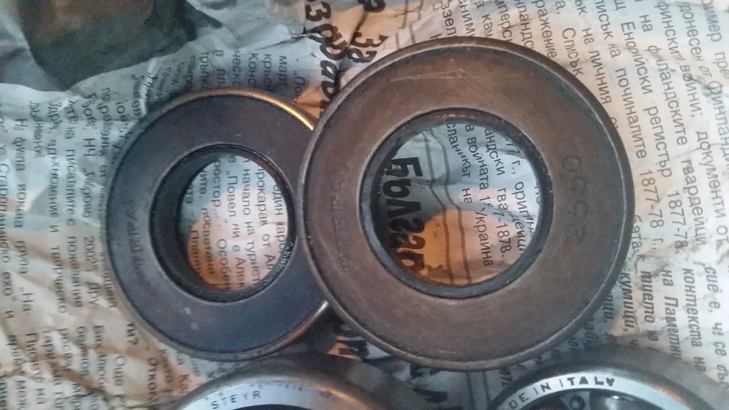

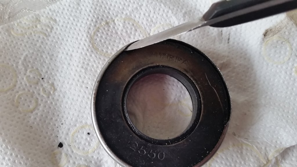

              Някой да знае от къде мога да закупя такива семеринги за колянов вал. На тях пише STEFA 2550 и 2847
              Не знам какво да правя коляновия вал? Има едва доловим луфт между него и биелата. Аз не мога да сменя лагера на биелата! И не познавам човек, към който да се обърна!
              Моля Ви за съвет..

                Луфт трябва да има, иначе няма да има мазане, но ако толкова много се притесняваш има начин да рабреш, дали лагера на биелата е за ремонт. Свали лагерите от вала и го хвани с едната ръка за биелата, с другата ръка удари от горе няколко пъти и ако чуеш хлопане, означава, че е за ремонт, ако не чуеш, монтирай и затваряй двигателя....... Ако е за ремонт, в Пловдив в авто сервиз "Чарли" правят всичко по двигателите, валове, глави, ризи и т.н. ..........
                  Относно семерингите на коляновия вал ги има по 2 евра са, но доставката е 18 евра. Няма смисъл да ги купувам, поне засега.

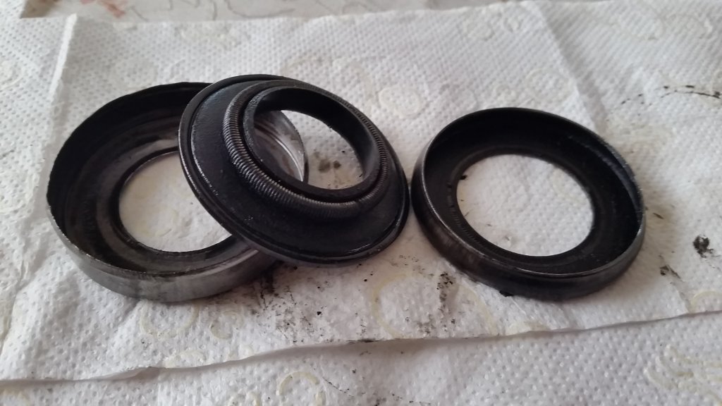

                  Днес ги разглобих:
                  и както виждате това са някакви "черупки" и вътре е семеринга. Точно такива не съм виждал да се продават, размера е 25х50х10 и предполагам, ако сложа нормален ще стане.
                  Утре ще видим!
                  KTM 640 LC4 Prestige Supermoto;YAMAHA WR450F/08
                    И със нормален ще стане,но трябва да го осигуриш против изместване(изплюване от корпуса).Ако си се занимавал със балканче,ще се сетиш за какво говоря.
                    На този какво му е,или е изпекън на бакелит!?
                      Взимай по размер и да не ти пука !
                        Изпечени са и двата.
                        Тези металните "черупки' влизат в едни втулки и тогава може да ги монтираш към корпуса. Направо семеринг да сложа няма да стане. Поне така си мисля!

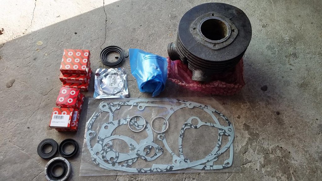

                            Ето какви нови части дойдоха днес :
                            Следва, да бъдат закупени всички гумени изделия и жила по мотора.

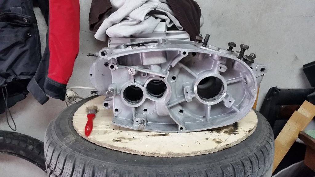

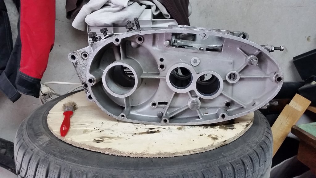

                              Двигателя почистен и обезмаслен.
                              Пратих коляновия вал в гр.София кв. Бенковски при Христо за пълна профилактика.
