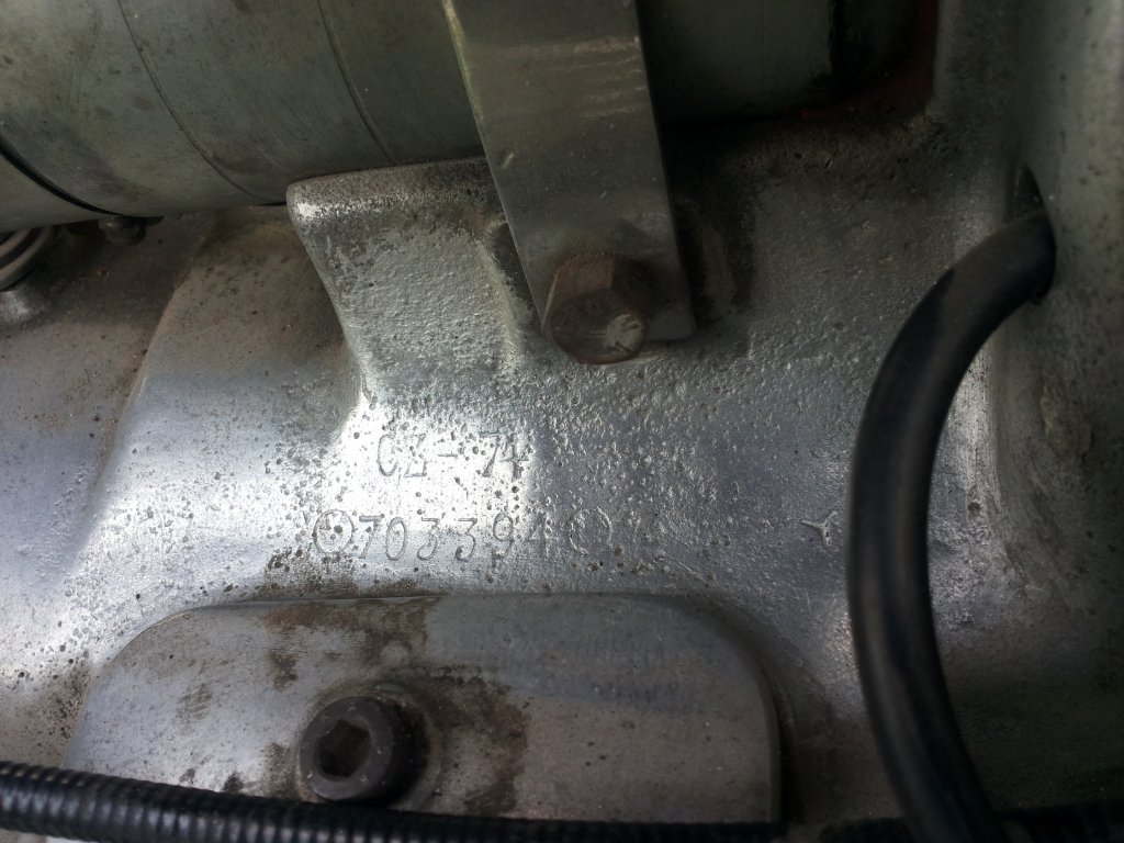

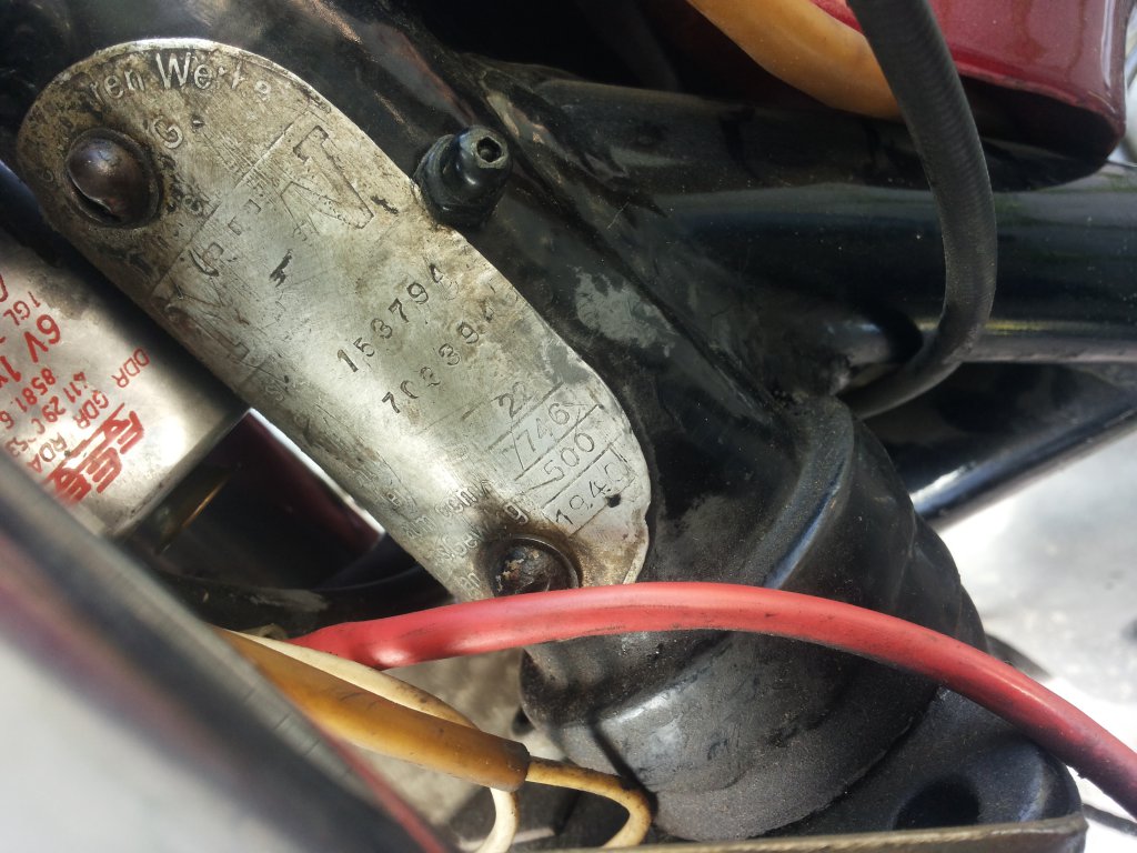

              За тези номерации ли ставаше въпрос ? Натиснете снимката за да я уголемите

                Такива са. Това динамо какво е, съветско?? Че не се види на снимката. Не е оригинално. Ако е руско, немския блок е окепазен. Може да се възстанови, може и да се сложи динамо БОШ чрез приспособление....

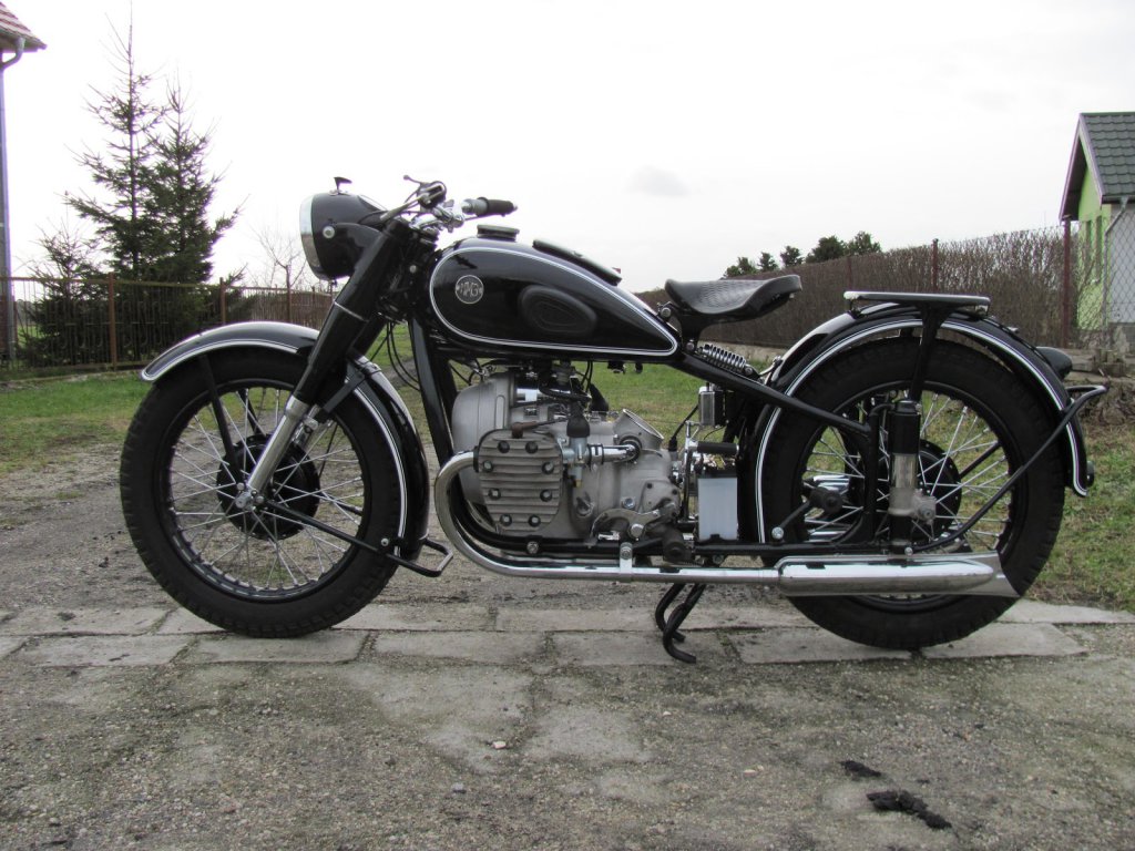

                  Главите са оригинални имат номера, цилиндрите не съм ги огледал както трябва, иначе динамото е руско, скоростна кутия също, но е с едрите зъби и на външен вид прилича 1/1 на оригиналната. Резервоара си е немския, диференциала също. Ще се наложи да търся предница, тъй като тази е друга и ще се надявам да намеря такава, но не мога да направя разлика между предниците на Р 71 и първите модели на М 72 които са били дори и със същите рами без усилващите планки , както ще ми трябат фар и калници. Знам, че ме чака много работа по този мотоциклет, но ще се опитам да го възстановя колкото мога най близо до оригинала.

                    Днес регистрирах екземпляра. Първата му регистрация е на 28.12.1940 год., сега трябва да му се вдъхне нов живот, не , че е спирал да бъде каран, но вече трябва да се опитам да го възстановя най-близо до вида в който е бил. Ще се надявам и на вашата помощ.............. за едно или друго......
