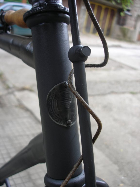

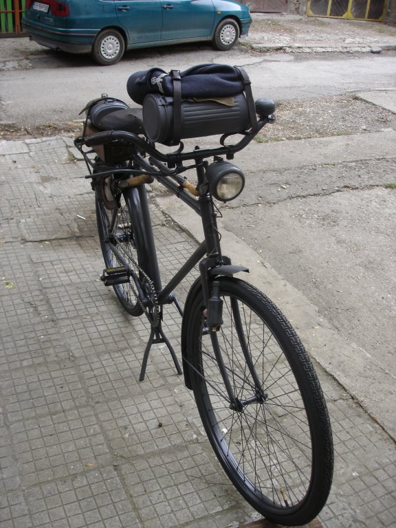

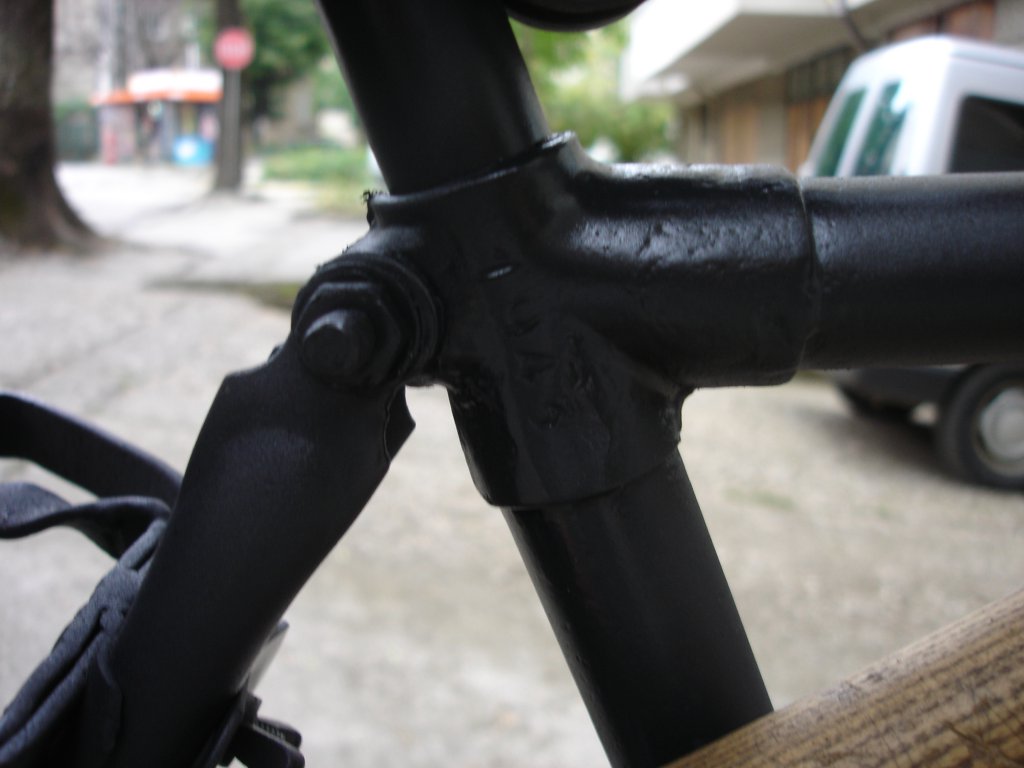

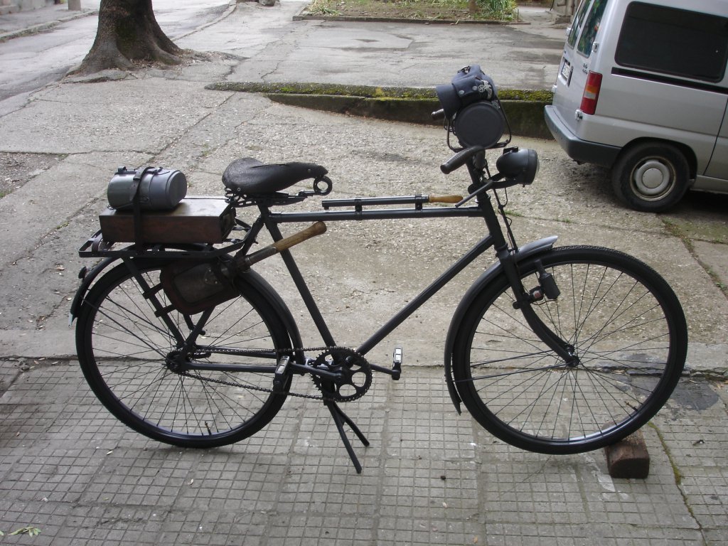

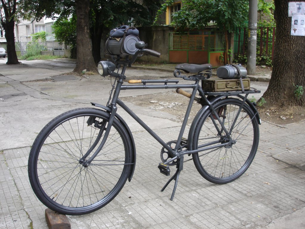

    Да Ви го представя : Truppenfahrrad Steyr-Daimler-Puch 1943.Или за по лесно,велосипед изработен по стандартите Вермахта,и използван по времето на ВСВ.Конкретно моя е австрииски,произведен 1943г.Отне ми около 3 години да събера всичките части и да го реставрирам.Всички детайли от военното оборудване са налични и оригинални! Багажник Pallas/кован и предвиден за товар до 75кг./,Фар Hawe,дори и педалите са с "орле"на тях.Боядисан е в също стандартния за тогава военен цвят RAL 7021."Накичен"е и с оригинални военни аксесоари които войниците са превозвали с тях.Поне на мен не ми е известно за съществуващ друг запазен в нашата страна.Натиснете снимката за да я уголемите

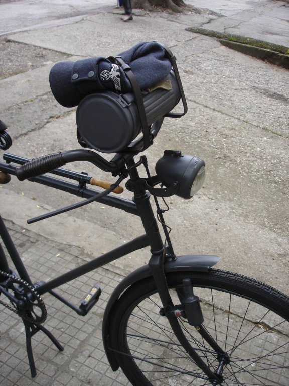

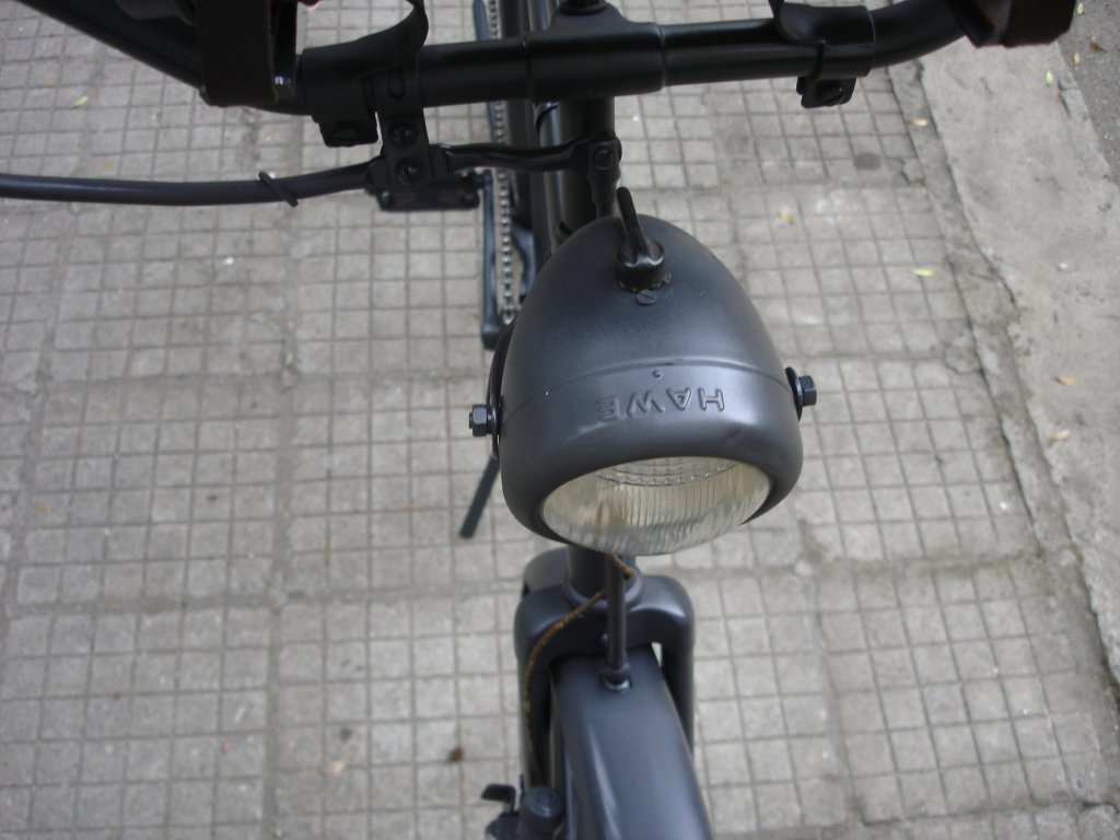

            Страшно кефи!Фара с къси и дълги ли е?Гедам,че е с оригиналната жица.

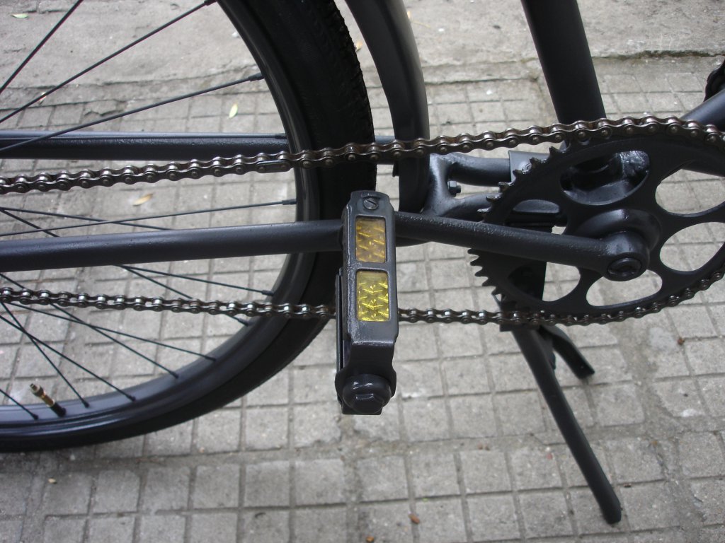

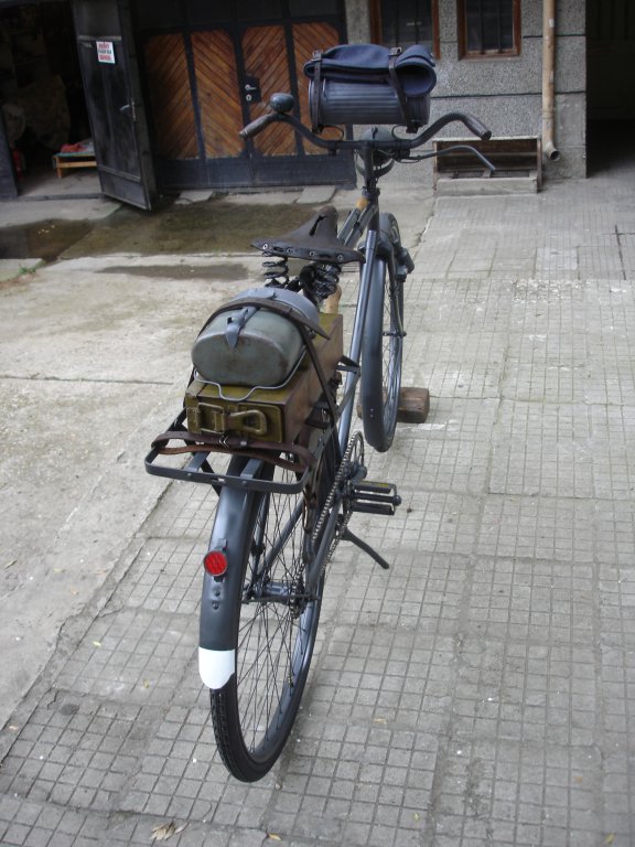

                Красавец. А да питам тия светлоотразители на педалите оригинални ли са.
                  Фаровете/има и от други производители поставяни на военните велосипеди/ ,по стандарт на Вермахта трябва да имат възможност за поставяне вътре на батерия 4,5в.Така велосипеда има светлини дори и когато не е в движение.Друга интересна подробност е,че при тях задължително задната капла е с "контра".По това време велосипедите са били масово със свободен венец,но тук е предвидена възможноста войника да може да стреля в движение,и същевременно да може да конролира /спира/ велосипеда.Светоотразителите са оригиналните,стъклени,всеки по отделно е с метална капачка отзад.Естествено всяка капачка с военния щемпъл Дори е предвидена зад тях стоманена пластина която позволява да пружинират а не да се спукат!
                      Да би трябвало да е с къса и дълга светлина. ....като дете / тинейджър / през осемдесетте имах украйна с подобен фар с ключе отгоре. Вътре е с две крушки...едната отгоре за късата светлина , а другата в средата за дълги. Поздрави на човека за труда !

                          Браво за свършената работа, един въпрос: Сандъче за гранати не му ли се полага?

                            Ами полага му се...много ми се искаше и такава да му взема...тя не е само за гранати,правена е по стандарт вътре да може да влезе точно кутията от лента за МГ /тази която съм прихванал отзад на багажника/.Но вече не ми е по силите финансово да я поръчвам от Германия .....Успокоява ме това че не е поставяна на всички .....
