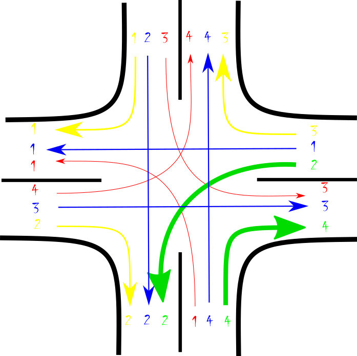

                • Накарахте ме да се заигравам с рисуване.
Име:Предимство подробно.jpg
Прегледи:300
                  Ако искате да си говорим конкретно за път 4з (четири зелено), 3ч (три червено) и т.н. Изборът на зеления цвят е свързан със знака от конкретния казус. Пътят с предимство, всъщност е два пътя. 2з и 4з. Иначе, за пригледност жълтото е десен завой, синьото е направо, червеното е ляв завой.
                  Та-а-а-а-а, как ще се подредят 2с, 2ж и 1ч?
                  • Absolut
                    Absolut коментира
                    @Тропчо: Прав си, с изключение на едно - главният път включва и лентата за насрещно движение (ще пусна и такъв казус за обсъждане, обещавам. ). Което значи, че главният път преминава през цялото кръстовище. И докато камионът не излезе от него, независимо от коя страна, все се движи по главния път. А когато излезе, по посочения от мен маршрут, той вече не е предмет на дискусията, защото вече няма конфликт с другите участници.
                  • Тропчо
                    Тропчо коментира
                    Абсолют, точно така е. По главния път 4з има и насрещно движение 2з. Не ме карай да съжалявам, че драсках цигара и половина време тая картинка. И то, без графичен таблет, даже и без мишка! Само на тъчпада...
                  • Absolut
                    Absolut коментира
                    @Тропчо: Както е казал един мъдър близкоизточен мислител, :Никое направено добро не остава ненаказано". Но специално този труд не ще да е бил напразен, тъй като ясно онагледи изказаното мнение.
