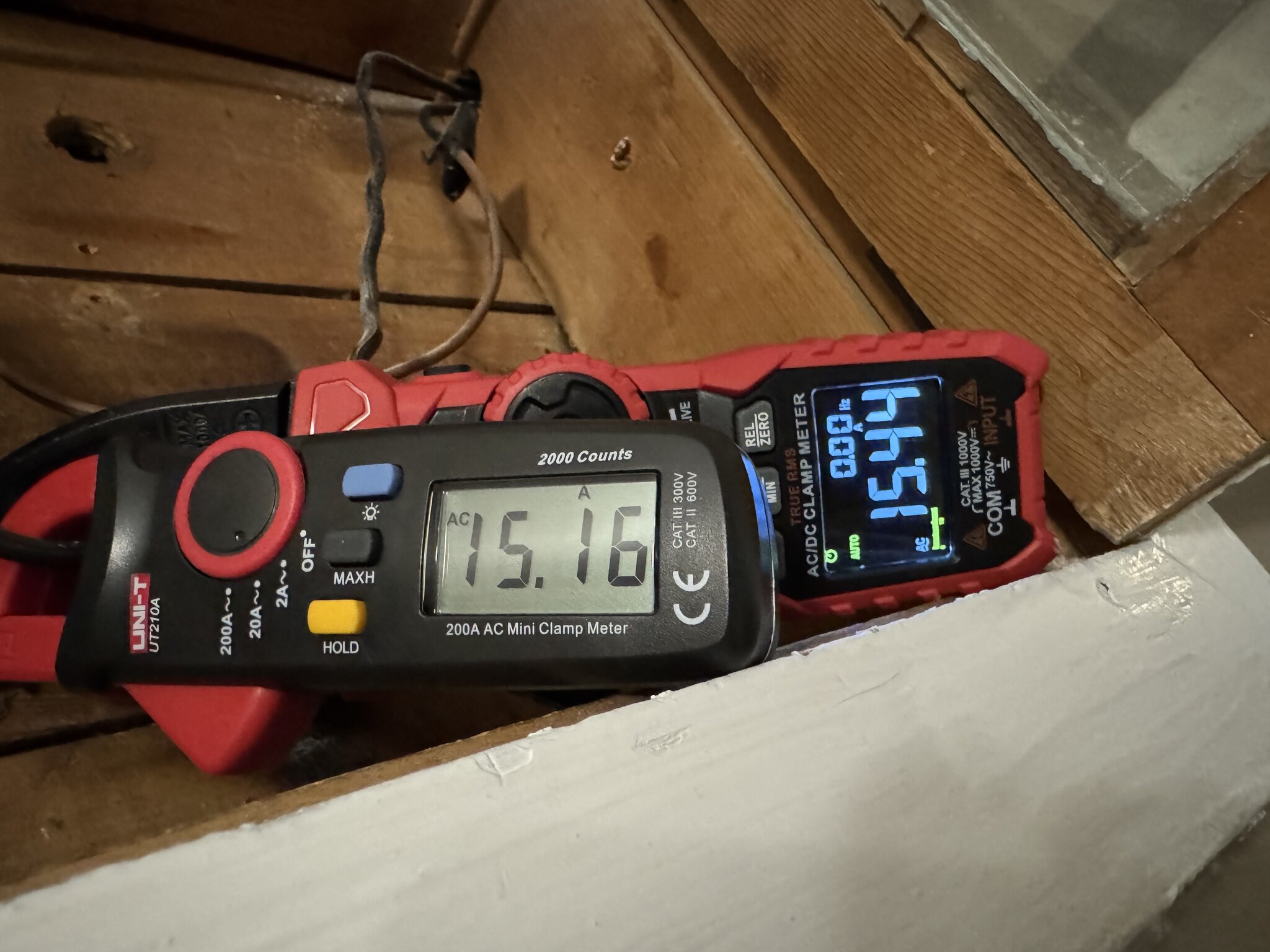

                    Мерим…мерим..За сега всичко накуп пък като имам време ще закача и втория траф там дето искам.
                    Като изключим,че софта е говно…за 20лв доволен..

ID:6981244 Сравнено с данните от електромера са сравнително близо.
                      Доволен.
