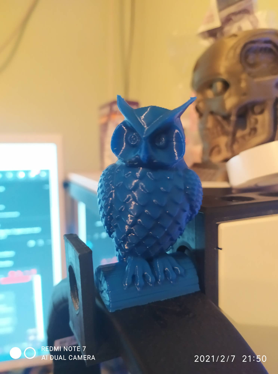

                  Не е кой знае колко голяма. Почти едно и също са. Малко може ли да напиша за проектиране и т.н. Първо една снимка от сега. Едно бухалче че в класът има ново дете и направих едно и за новото дете.
Име:Без име.png
Прегледи:859

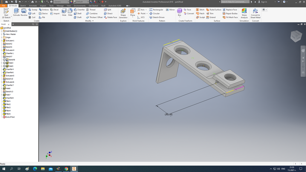

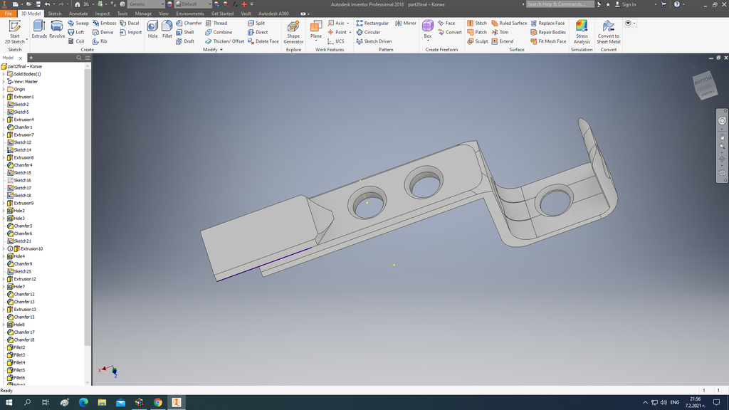

                    Моделите аз лично си ги правя на Autocad Inventor. Ето ви 2 снимки на мой откачени модели.
Прегледи:840
ID:6705830Натиснете снимката за да я уголемите
Прегледи:850

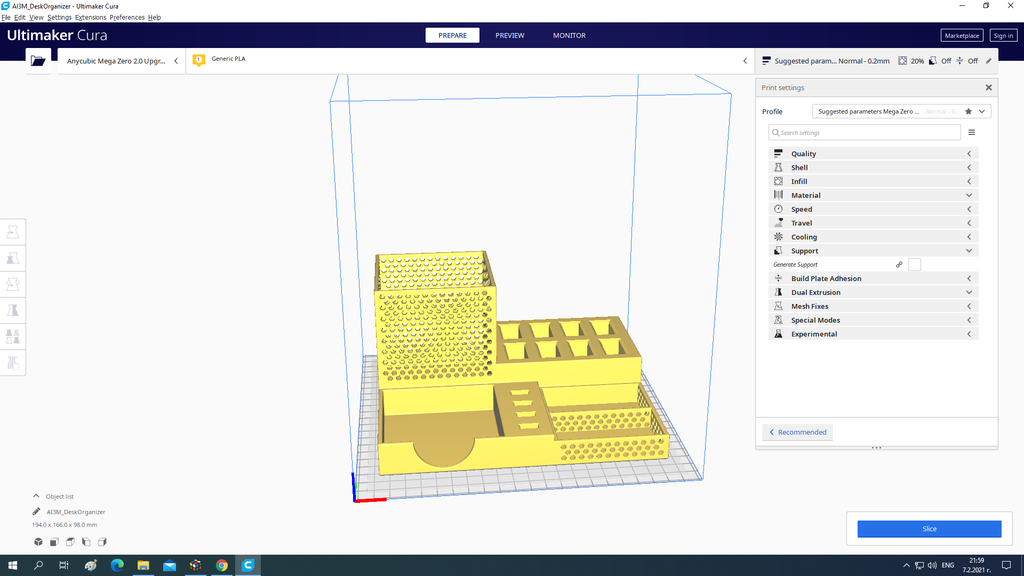

                    С размери със всичко. След това модела се екпортва в STL файл, който се зарежда в слайсващата програма. Ето и от слайсващата програма едно фото. Тази програма служи да преведе модела в код за принтера. Някакъв откачен G code - машинен код.
                    Тук може да се променят МНОГО ПАРАМЕТРИ. За щастие за моят принтер имам готови настройки за PLA и PETG / приблизителни разбира се/ Но може да не пипаш нищо и ще принтира много добре.
Прегледи:832
                    Аз използвам тази слайсваща програма защото ми допада. Искам да си принтирам това дескто органайзерче ама ще е утре. като настиснем Slice прави файла с кода за принтера. И после принтираме или с сд карта или с кабел.

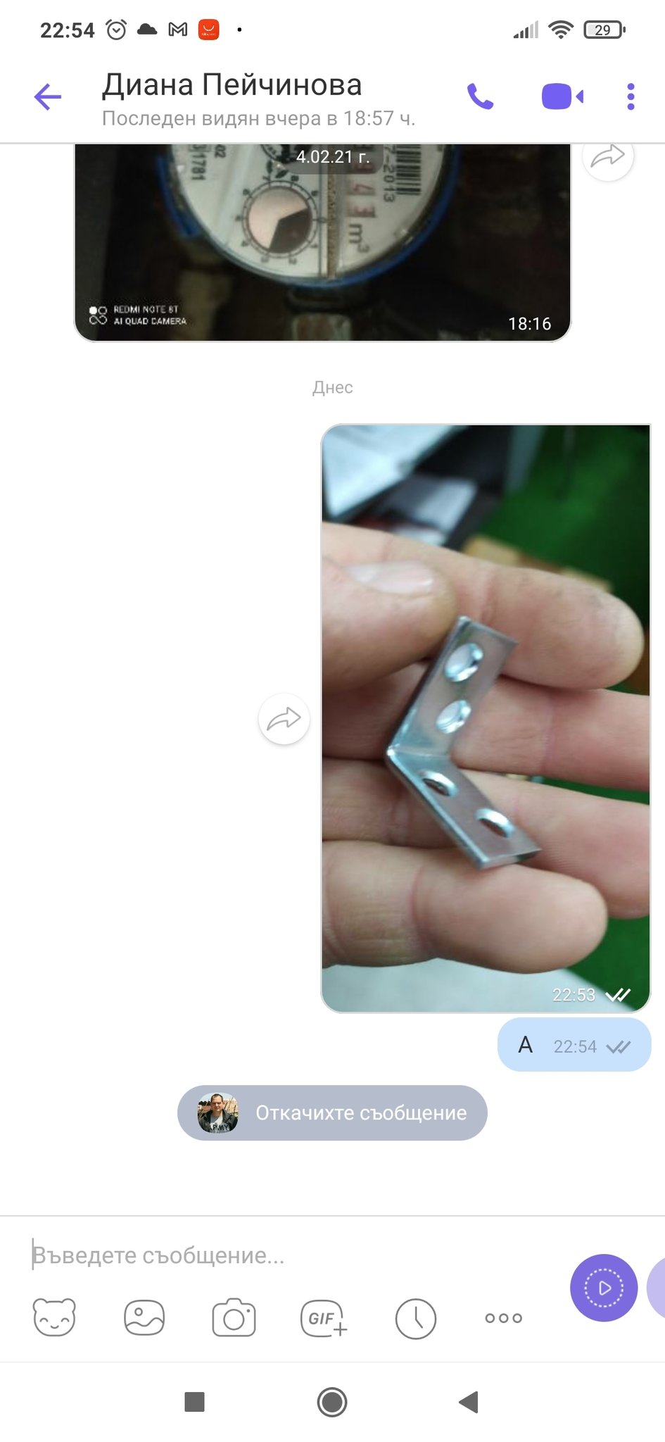

                      Трябват ми почти същите планки като втората снмка,Г планката....Пиша от лаптопа...сега ще адна снимки и от телефона
                      Анатолий Пейчинов o8875о9815
                      https://dvrbg.com/
Прегледи:1005
ID:6705880Натиснете снимката за да я уголемите  Име:IMG_20210203_171340.jpg Прегледи:0 Размер:311.2 КБ ID:6705872Натиснете снимката за да я уголемите  Име:IMG_20210125_172340.jpg Прегледи:0 Размер:92.6 КБ ID:6705873
                        Това са планките които искам да правя ,разбира се има още много варианти които за момента решавам със две равнини на 90 градуса което силно ме ограничава и същевременно губя адски много време
                        ,отделно тези планки масово се продават със отворе по диагонал ,и при монтаж не са в една равнина...тези от снимките са правилни,но трудно ги намирам и съм ги изкупил от големите вериги като баумакс,практикер и т.н Онзи ден пак закъсах за тях и обиколих магазините нямаше....
                        Натиснете снимката за да я уголемите  Име:Screenshot_2021-02-07-22-54-45-531_com.viber.voip.jpg Прегледи:0 Размер:116.3 КБ ID:6705878 Тези ги има,но не ми вършат работа...
                        Та принтер би ми изработил точно каквото ми трябва
