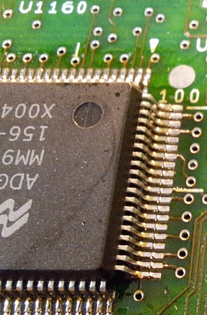

            • Няколко думи за флюсовете. Тук неколкократно е обсъждан геловия флюс от Комет - IF8300.
              Хубав е и хубава работа върши, когато има възможност да бъде измит от платката. Ако не се измие, остава лепкава гняс която поне на мен не ми харесва.
              Трябваше да сменям чипове на платка която не мога да измия цялостно. Едната причина е, че е голяма, а другата че на нея има джаджи които не трябва да се мокрят, а не ми се занимаваше да ги демонтирам.
              Сетих се че наскоро купувах велерски флюс за други цели. Отдавна не го бях ползвал за електроника и реших да опресня спомените си как работи. За разлика от кометския, той след употреба остава твърд.
              Въпросния флюс надмина очакванията ми, и за конкретното приложение като че ли се представя по-добре от IF8300.
              Резултатът след запояване, преди измиване:
              Натиснете снимката за да я уголемите  Име:ic_soldering.jpg Прегледи:0 Размер:308.0 КБ ID:7053134
              Чипът е запоен с човка с вдлъбнатина в която се въбира припой. Един тигел с флюс пред монтаж на чипа, един след, и един с поялника.
              Та, велерския флюс ще се окаже полезна находка, за пореден път...

                  ...Също ми прави впечатление разни влагачи какво поразително количество от това плескат.
                  А всъщност няма нужда от НИЩО повече от флюса в самият припой!
                  В случая това е невъзможно тъй като припоя се нанася на човката, и флюса се изпарява / прегаря.
                  Сам ще се сетиш какъв ще е резултатът ако не се добави допълнителен флюс.
                  Подсказване - няма да е за снимка.
                  А велерския флюс е това. Интересното е, че тоя който имам е в друга опаковка.

                      Начина на запояване на чипа показан от Ицо си изисква флюс. Там си е такава технологията - с много флюс, който "пречи" да съединиш всичко накуп с поялника
                      Даже имам един точно за тази цел - той за друго не става. Ама съм на ВЕЦ-а иначе щях да ти го снимам, в спринцовка е от чайна естествено
                      В останалите случаи, при мен е достатъчен само този в тинола. А това е 99% от спойките които правя
                      Отделно е въпроса с миенето. На тази тема съм леко мърляв
                      Не обичам да търкам постоянно след всяка спойка и не го считам за нужно при употреба на конкретния вид тинол който ползвам.
                      Изминалите години показаха че освен визуален ефект, друг няма.
                      Техниката която ремонтирам, доказва горенаписаното, а това е основния критерий за мен
                      ПП сетих се че преди години бях купил някаква полска паста, която ако не се почисти идеално даваше реакция с медта и гаден зелен електропроводим окис
                      По трудния начин го разбрах
