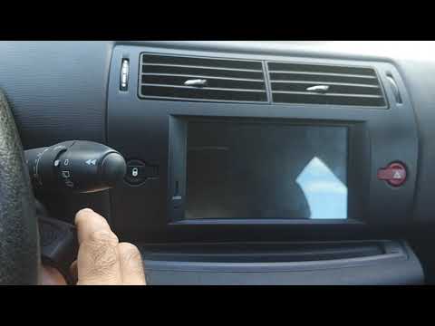

      За разлика от описанието оказа се че медията няма Български език. Възможно ли е да и се сложи такъв. Навигация на Български си качих.
      • #48
        Ами шанса ти да направиш медията на Бг език е минимален.
        Без да знам какво точно са сковали китаиците но в общия случаи това е някакъв андроид и са го къстомизирализа употреба в коа със съответните приложения.
        Занчи като дадеш на контакт или го включиш -екрана дет излиза в общия слуаи е някакакав ап и ако тои не на Бг език , не виждам как ще го направиш.
        Единствено ако влезеш в някакво меню на андроида и там има едиколко си езика и бг фигурира вътре може да го смениш на бг ама пак не игурно че аповете щесе обърнат на български.

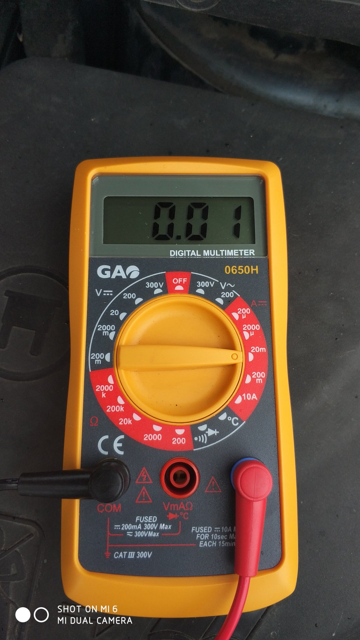

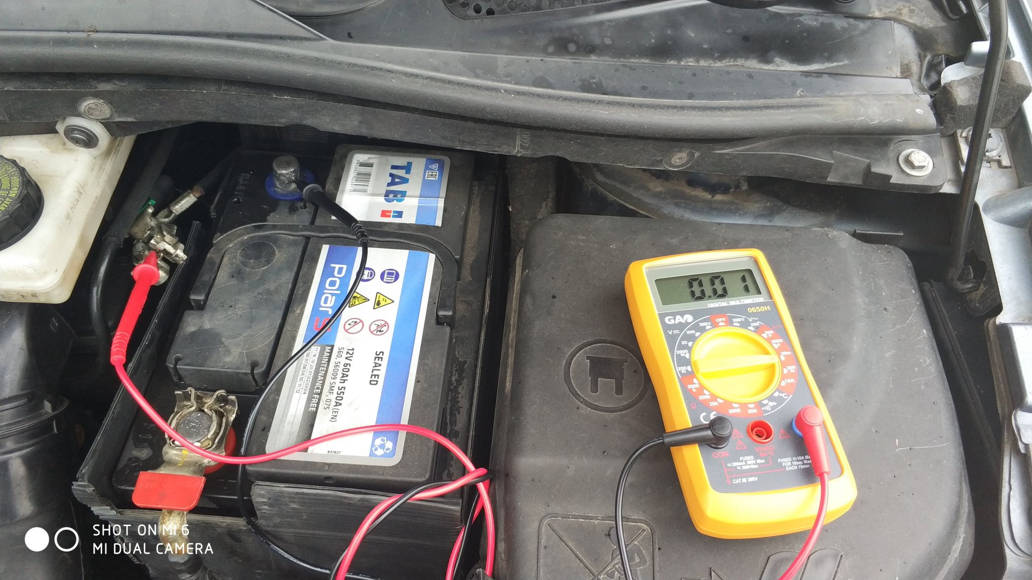

        Друго нещо - просто го провери ,може и да е Ок сега чиповете са много икономични и не гълтат ток ама все пак чудеса не съществуват.
        Щом показва екран след 1 секунда залагам на 90 % че андроида не бута от начало ,демек нещо работи вътре и съответно консумира ток.
        Може и да са се постарали китаците и да са го нагласили -ама може и да не са - та затова след такова инсталиране аз бих премерил тока на покои -демек колко ток се дърпа от батерията когато ключа е изваден.
        Аз съм имал случаи дето са се оляли китиците и такова нави дърпаше 30 мА ... в общия случаи неиде под 10мА е ок за китаец ,колкото по малко - по добре.
