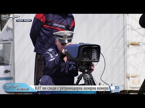

            Лазерната (трикрака камера) ARH-CAM S1 използва лазер на 905 nm.
            Ако се светне един или няколко лазера през решетка (мрежа) като на биташките лазерчета
            със нещо такова: http://ru.aliexpress.com/item/Laser-Components-75W-905nm-Pluse-infrared-laser-diode-905D1S3J09UA-905nm-LD-75W-metal-package/32806191125.html?spm=a2g0s.8937460.0.0.5c6f2e0eABwt8D
            може би да обърка лазера на камерата,защото тя чака отразен сигнал,а тоьи ще е директен и много по мощен,само се чудя с какво да го виждам да наглася фокуса на призмата (решетката).
            Мисля че има хляб в тази идея,приемам мнения и идей....... струва си да се помисли.
            Така де - на подобен принцип работят т.нар. shifter-и.
            Обаче... Един или няколко, като "биташките лазерчета" и вече си си описал първия проблем - трябва ти относително дифузна светлина, защото не знаеш къде в пространството е камерата, за да я осветиш правилно. Тоест тук решението е дифузна леща и няколко модула, които да светят отпред и отзад, така че да покриват по-широки пространствени ъгли.
            Да си пътуваш и да си светиш непрекъснато не е добра идея, защото сдухваш диодите. Затова е добре да имаш някакъв фототранзистор, който да пуска диодите само при необходимост. Е да, трябва да е достатъчно бърз, за да пусне още на първия импулс на камерата. Какви предни фронтове ще могат да формират светодиодите, също не е без значение.
            Камерата не те облъчва непрекъснато. Нейният далекомер работи с изпращане на много кратки импулси през определен (или динамичен) интервал. Трябва да премерим някоя нашенска тринога, но като общо ще е нещо от рода на от няколко стотин херца до около килохерц. Та ако просто светиш с някакъв постоянен интензитет, камерата може да вземе мерки и да си премери нейните си импулсчета, въреки че я засветяваш (това в момента е по-скоро спекулация, но технически не е трудно да се постигне в определени граници)
            Веселата част е, че като се навъдят достатъчно много jammer-и, МВР просто ще си поиска ъпдейт (щото те нали поръчките са и за поддръжка на камерите) и всички "неинтелигентни" jammer-и съвсем ще оглупеят и няма да са ефективни Интелигентните пък ще поискат да си платиш за ъпдейт на тяхната база и така
            P.S. Само за отметка - оригинален OSRAM-ски светодиод на 905nm и 75W струва нещо от рода на 20-25 евра на дребно и за краен потребител. Само че, тия ватове са при продължителност на импулса до 100ns и коефициент на запълване от 0.1%. Та не е изключена идеята да имаш по няколко диода в модул, които да ги караш да си почиват периодично
            Ей в това клипче се виждат някои подробности от работата на камерите.
            Обърнете внимание къде се настройва лъча, какви курсори и показания се виждат докато преминават колите.
