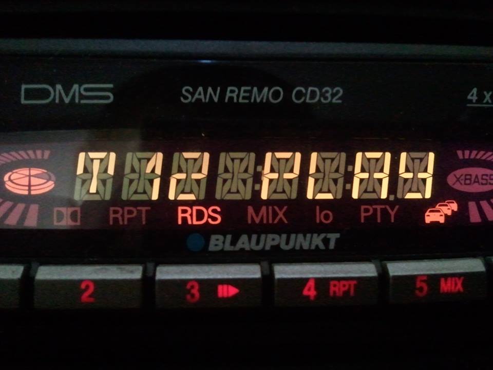

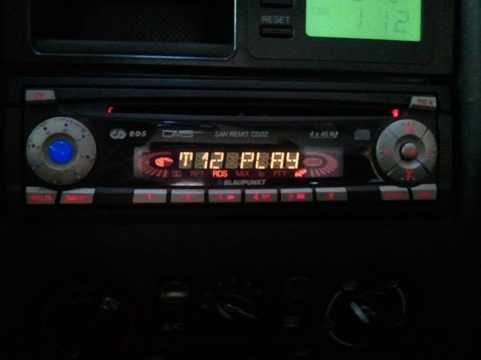

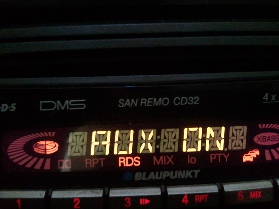

    Здравейте, чудя дали въпросният плеър има Aux изход и ако има къде се намира? В менюто има опция за aux, в настройките също има даже съм я снимал и сега прилагам и снимки на сидито:

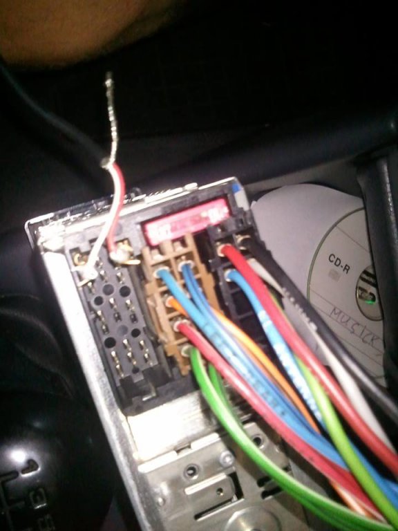

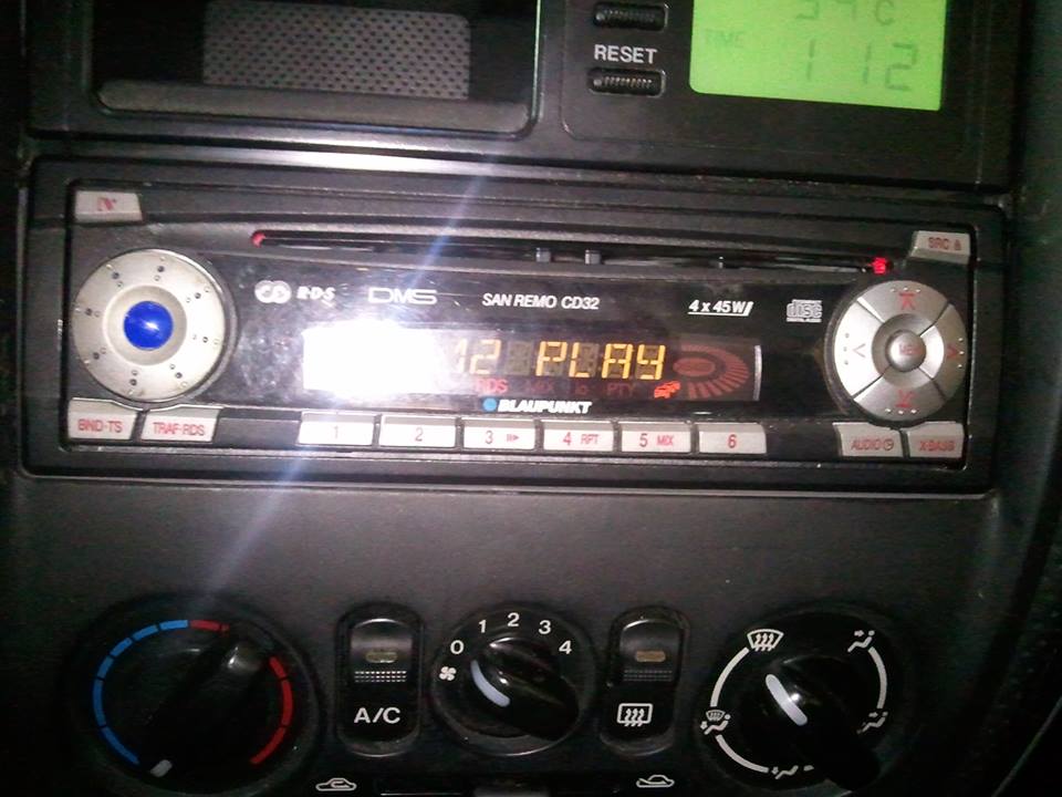

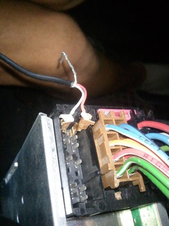

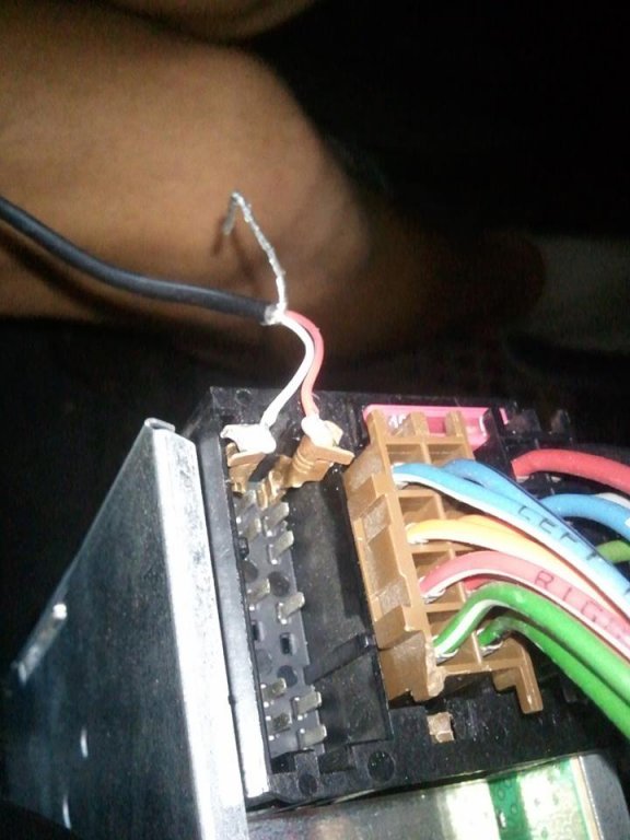

                      От: Blaupunkt San Remo CD32 има ли AUX изход този плеър или не?
                      Сидито е готово и работи добре прикачвам и снимки. Имам един друг въпрос относно него скоро смених единия говорител, и сега единия е 25 вата , а другия е 60 и след като направих това нещо колата работи 10-20-30 секунди и се чува един звук (наподобяващ на звука който се чува когато някоя програма по телевизията не работи) и се чудя от какво е това заради различните говорите или заради нещо друго?
                        А тази оплетка на ширмования кабел така ли остана - висяща? Защо не я замаси, тя е точно за да не вкарва в този вход допълнителен шум?
                          Забравих да отбележа, замасих я, защото ако не се замаси не се чува баса изобщо и звука като цяло е по-нисък и нее приятно за слушане.

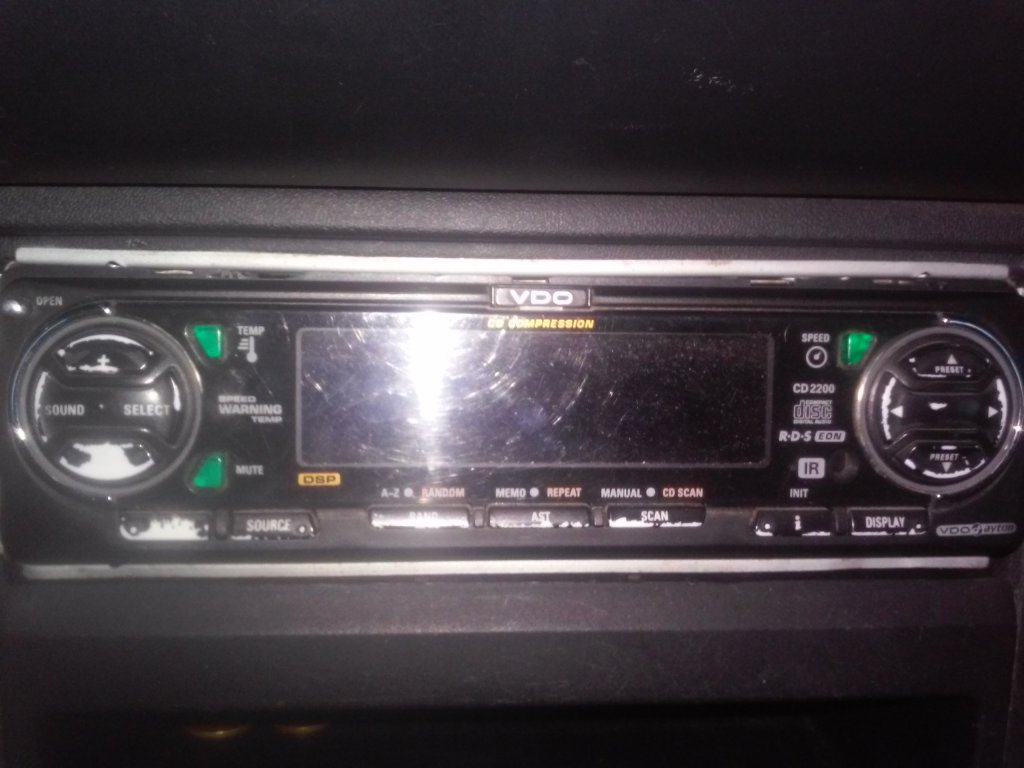

                            Така и така съм пуснал тема, за да не пускам нова да попитам за това сиди: Натиснете снимката за да я уголемите
                            Възможно ли е да му се сложи Aux или флашка и ако е възможно как?
