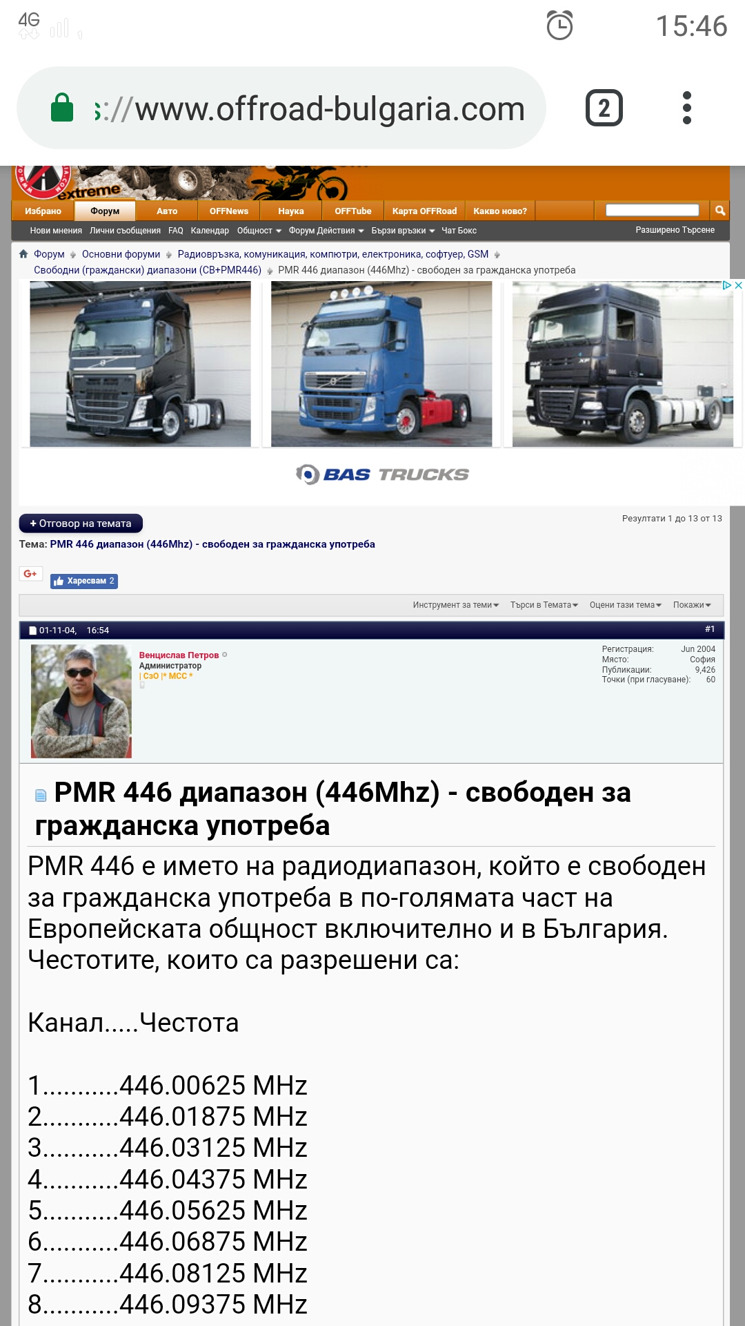

          Извинявам се,че ползвам темата на колегата...-аз съм от известно време също с Baufeng,но модел UV-6R.
          В статично положение нямам проблеми,смущения,чуваме се нормално с колегите-(ако е от значение най-често ползваме по тяхно му 8ми канал).
          Тръгна ли,обаче с джипа много често има моменти в които станцията ми се смущава,издава ужасно дразнещи звуци и се принуждавам при каране в гората да я държа постоянно намалена до минимум!
          Забелязвам,че сякаш най-много са проблемите, когато в групата няма човек с друг Baufeng.
          Дойде ли с нас момче, което има,сякаш смущенията се свеждат до минимум-(пак се проявяват,но доста по-рядко).
          Ще бъда много благодарен,ако някой вещ по настройките на станции-(аз определено не съм) ми даде съвет,тъй като менюто ми е с около 38-40 стъпки,а аз съм настроил само основните, колкото да мога да се чувам с колегите с други типове станции.
          П.П.Още веднъж се извинявам,че се включих в темата на колегата и ще бъда много благодарен,ако някой ми даде съвет за настройка за да изчистя тоя ужасно досаден проблем, поради който почти не мога да си ползвам нормално станцията...
