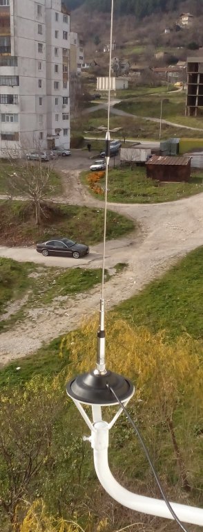

    От известно време на терасата ми стоеше една гола стойка от върната антена за спътникова телевизия.
    В предвид това, че реших да изключвам антената на покрива на блока \Х-200\, при наличие на мълнии, успях да сътворя ето това.....
    Може би с моето предложение ще съм полезен с моята идея като вариант за работа при влошени метеоусловия и за аварийна работа при повреда на Х-200....
    По този начин покривам локалните репитри на двата обхвата \ 2 м. и 70см.\ и Р-1 на Провадия с 50W.
    LZ3YG

    Ако добавиш и няколко противовеса/радиала, няма ли да е по-добре ? До колкото си спомням, авто-антените използваха капака на автомобила.

      Мери ли ксв

        Между стойката и антената сложи една тава вместо покрив на автомобил ..
        П.П. Добра гледка имаш и си доволно на високо .. браво!

              Малиии, аз както съм любител на жените тип "Рубенсов модел"...............на моите 120 кг. няма да ми отива такава дъска.......
              Гледката е от петият етаж......
              Фабричното КСВ на антената го дават 1,2....., но аз лично не съм го мерил
              Другият вариант е като се стопли времето да заваря три или четири противовеса.
              От тази позиция, работя спокойно през провадийският Р-1, като на симплексен канал с 50W се чувам с колега на около 10км. преди гр. Варна - \той пътуваше по магистралата\.

                Здравейте,
                колега едно не мога да ти отрека СМЕЛ СИ! Директно 50 вата в антена без да си и мерил КСВ то. . Колко далеч е антената от стената?
                помисли за радиали, наистина е важно. Иначе БРАВО за ентусиазма
                Поздрави
                п.п. загледах пак снимката.... в момента радиал ти го играе захранващия кабел, демек почти цялата излъчена енергия се връща "назад"....
                и пак колко далеч е антената от стената?

                  Добра вечер на всички колеги и конкретно на bay-petko
                  За мое успокоение и за информация измерих КСВ и изх. мощност - КСВ на антената е малко под 1,2. Антената е на около 50 см. от стената \ютонг\ и противовеси съм приготвил. Ще ги заваря директно на стойката.
                  Мерейки изходящата мощност не установих никакви загуби, какво значи според Вас, че излъчената енергия се "връща"????
                  С ватмера установих изходяща Р - 49,5W на 145МХц и 42W на 430МХц.

                    Здравей,
                    една антена за да е ефективна трябва да е далеч от каквито и да е "прегради", когато това е невъзможно гледаш да е масимално одалечена. За да не те занимавам с "виша" математика да смядаш ланди, дължини на вълни и други то простото правило е колкото висока поне и долкова далече. Конкретно твоята антена от снимката е с кръгова диаграма на излъчване. Колкото повече радиала има толкова по плътна е диаграмата на излъчване.От практическа гледна точка 3 радиала са напълно достатъчни. При теб няма радиали, има захранващ кабел кото го "играе" такъв. Иначе казано почти цялата излъчена енергия е в посока "радиала" демек стената. Аз лично в конкретния слъчаи бих сложил само два радиала в обратна посока от стената а захранващия кабел бих го "пуснал" по стоиката.Чисто практически в тази ситуация това е най-доброто решение. Предполагам радиали на стоиката ще имат ефект, но ефекта ще е с пъти по-голям ако радиалите са на самата антена. Виждал съм да се продават такива които се завиват м/у антената и магнита.
                    Дано съм бил полезен.
                    ако има нещо питаи.
                    LZ5CT 73!
                    П.П.
                    Явно неправилно съм употребил думата "връща", та да обесна..
                    когато една антена е с "читаво" КСВ тя излъчва цялата или почти цялата подадена от предавателя мощност в околното пространство.Когато антената е с кръгова диаграма тя би трябвало да излъчва в "кръг". В конкретния случаи единствения "радиал" насочва "връща" почти всичката енергията към стената. Дано сега го обесних по разбираемо

                      А каква е антената? марка, дължина ...
                      Удобна ли е за кола или е много дълга?
                        От: Идея.....за...???
                        Най лесно и бързо един капак от кутията на стар комп би свършил същата работа като радиалите ако се сложи между магнита и стоиката .

                          Антената е Нагоя N 770R - Двубандова, съответно за 145 Мхц и 430Мхц. Усилване - на 145Мхц. - 3,0db.,а на 430Мхц. - 5,5db.Съпротивлението на антената е 50 ома. Дължина, без магнитната основа - 995 мм. Конектор - UHF type.
                          Купих я през есента и от тогава я ползвам винаги, когато станцията ми е в колата. Доволен съм.
                          LZ4ZD я има същата антена от години и я ползва постоянно, не съм го чул до сега да се е оплакал.

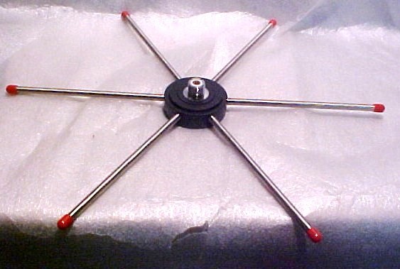

                            Тези радиали, които се слагат между магнита и антената по мое мнение нямат ефект. Имах едно такова изделие, ефект нямаше нито върху КСВ, нито върху качество на връзката и го подарих на колега.
                            Иначе съм лепил антена на външно тяло на климатик, ползвал съм на жената големия тиган, тенджера голяма за боб, плажен чадър (спиците са метални, чудна работа върши че и сянка пази).
