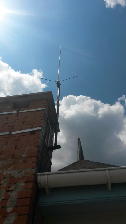

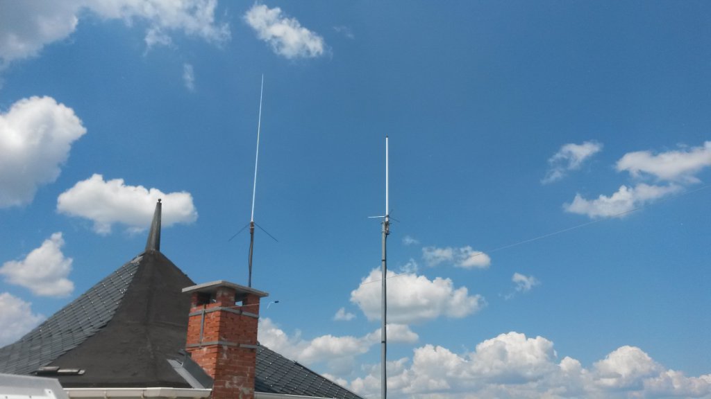

            От: X-50 или X-200 ???
            Ето и двете нагледно, аз също съм на открито в сравнително висока точка на София, а височината им от земята е приблизително 25м. Ветрове има и от никъде нищо не ги спира. Вече 3г не са мръднали.

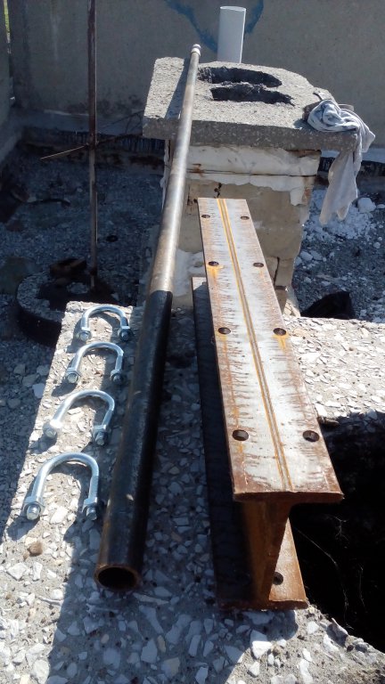

              Пепи,много ми допадна идеята на закрепването на Х - 200, към комина. Аз съм поръчал една стойка от двойно "Т" образен профил, като с едната си част ще я закрепя на панела на подпокривното пространство,а към другата част, със скоби ще закрепя стоманена тръба с диаметър 36мм., на която ще монтирам антената, но всичко , което обяснявам ще го покажа със снимки за да стане ясно....

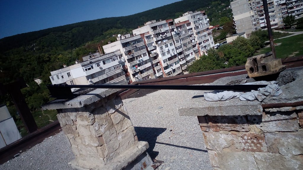

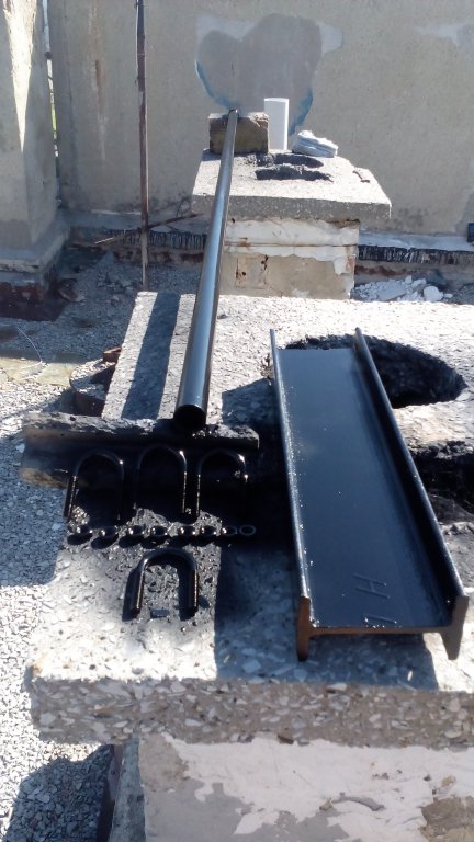

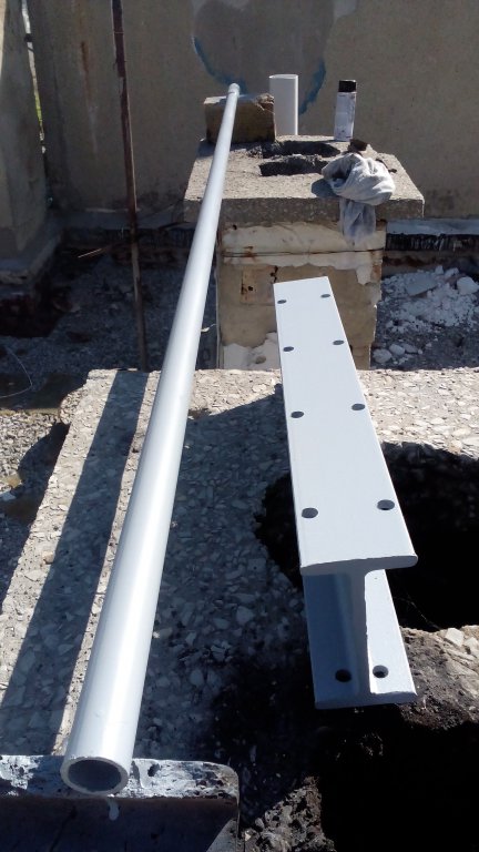

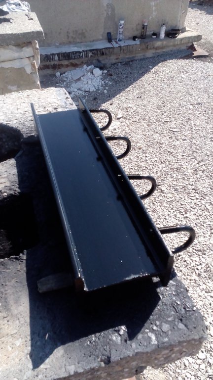

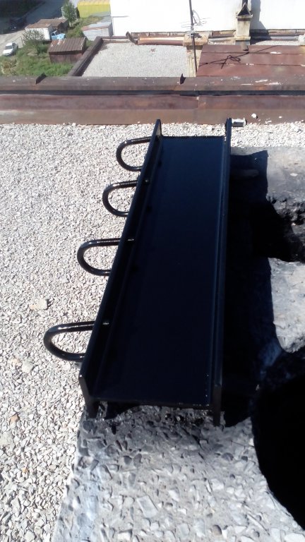

                    Готова ми е стойката за Х - 200. Така както си я поръчах, така ми я направиха. Поръчал съм грунд и боя. Ще грундирам и боядисам, ще я снимам и ще кача снимките тук. Процеса на сглобяване на цялата композиция, етапният монтаж и крайния резултат.......пожелайте ми успех!!!
                    LZ3YG

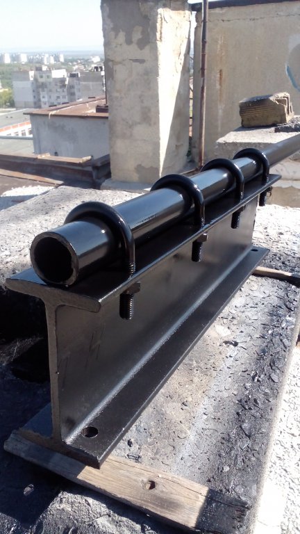

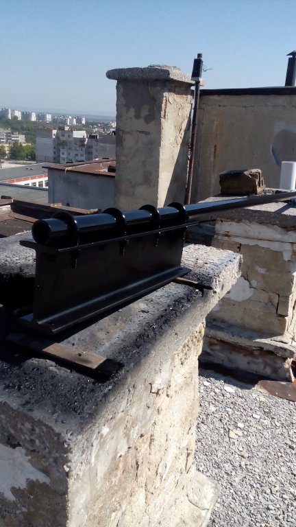

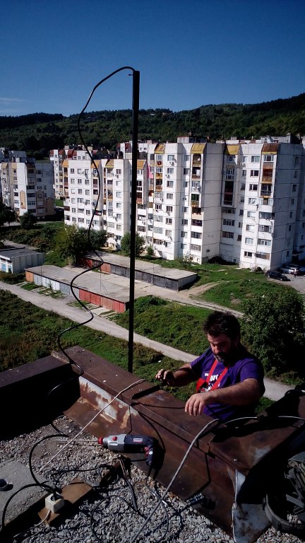

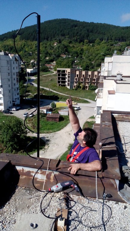

                      След едномесечен отпуск по Черноморието 15-дневна командировка в гр.Малко Търново и работа по проблема с бежанците, днес и утре съм решил да се посветя на хобито си,въпреки "Неотложните" задачи, поставени от жена ми.....ето малко снимков материал от трудовия ми преди обяд....работа по основата, крепежа и мачтата на Х - 200....антената със стойката и фидера ще монтирам утре с помощта на приятел, защото просто покрива не е место за сам човек, а и той има подходящо оборудване за монтажа на стойката с антената....утре ще направя снимки и ще ги метна да се порадвате на Шуменски панелен покрив...............Натиснете снимката за да я уголемите
ID:5681624Натиснете снимката за да я уголемите
ID:5681625Натиснете снимката за да я уголемите
ID:5681626Натиснете снимката за да я уголемите
ID:5681627Натиснете снимката за да я уголемите
ID:5681628Натиснете снимката за да я уголемите
ID:5681629Натиснете снимката за да я уголемите
ID:5681630Натиснете снимката за да я уголемите

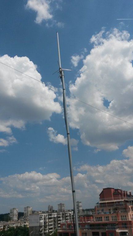

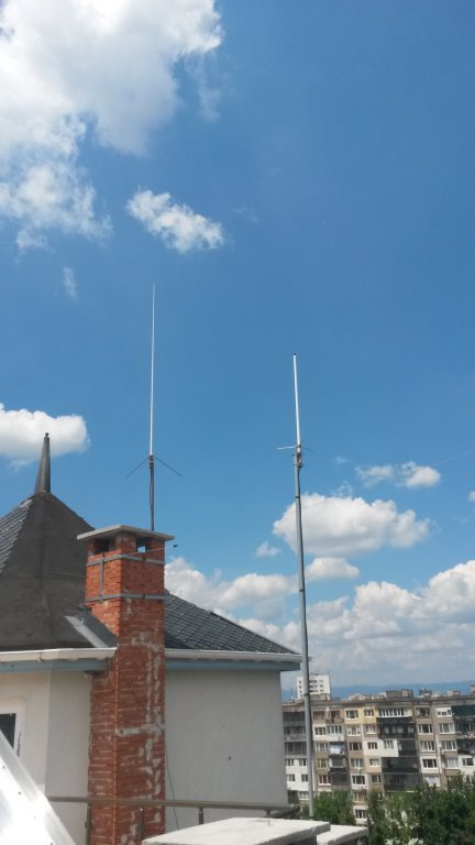

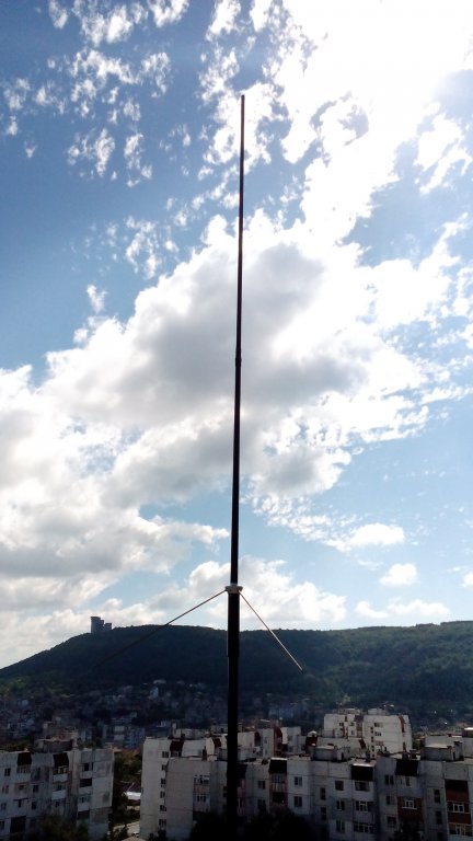

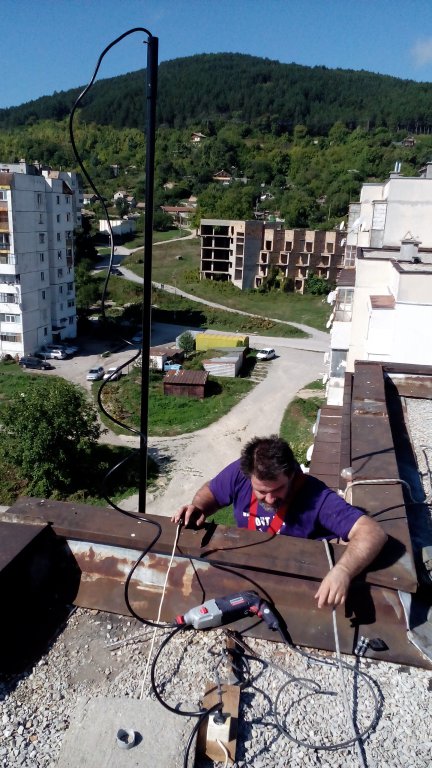

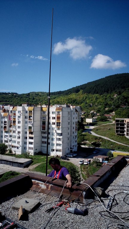

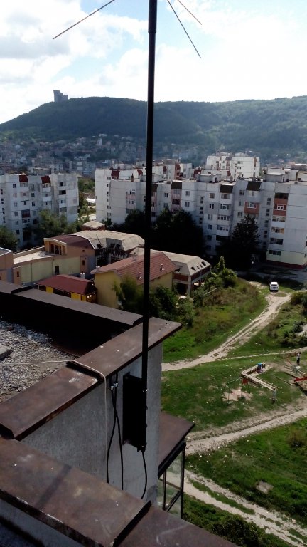

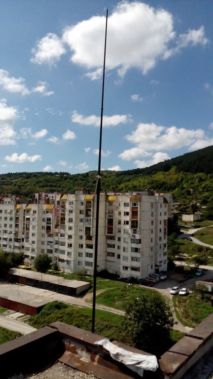

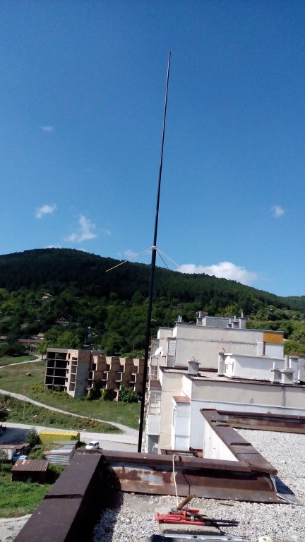

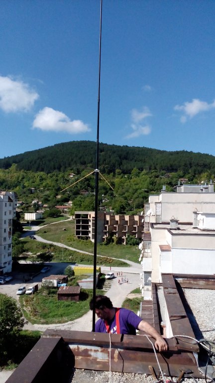

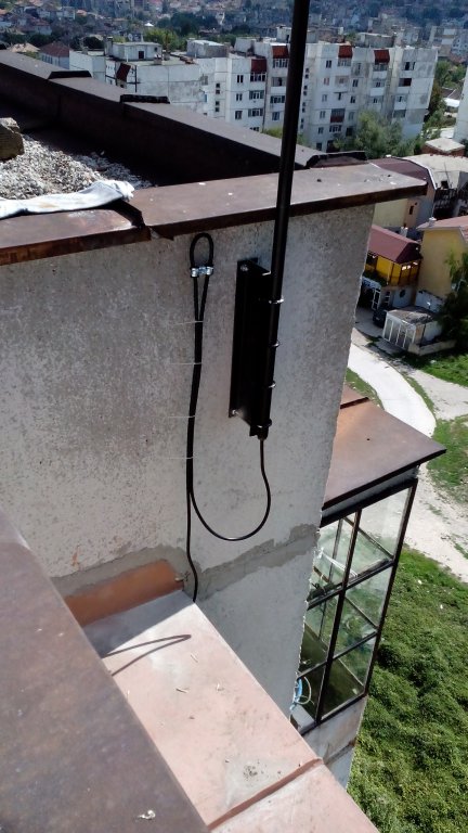

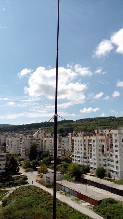

                        Днес от 10,00ч.нататък и с безценната помощ на ръководителя на LZ2KSC - Добчо и до преди един час успяхме да сътворим истински чудеса. Монтирахме Х-200 на покрива,пуснахме и фидера. Довърших вътрешния монтаж с помощта на съпругата и нещата взеха да си идват на местото.......работя на Q5 през Р-1 на Провадия, на Q4 през Р-3 на Чумерна, нашият Р-4, Р-5 В Добрич също с оценка Q5,Q4-5 през Р-7 във Варна....това на 2м. и на 70см. също нашия не го броя, през репитера на Кошарица -над Слънчев бряг с Q5, и на още един който не го знам къде е задействам го и го чувам перфектно, но никой не ми отговори там - на 439,100.....ето, че с една прилична антена , добра станция и не много средства се покрива половината страна....
                        сега е време за обещаните снимки......
ID:5681741Натиснете снимката за да я уголемите
ID:5681742Натиснете снимката за да я уголемите
ID:5681743Натиснете снимката за да я уголемите
ID:5681744Натиснете снимката за да я уголемите
ID:5681745Натиснете снимката за да я уголемите
ID:5681746Натиснете снимката за да я уголемите
ID:5681747Натиснете снимката за да я уголемите
ID:5681748Натиснете снимката за да я уголемите
ID:5681749Натиснете снимката за да я уголемите
ID:5681750Натиснете снимката за да я уголемите
