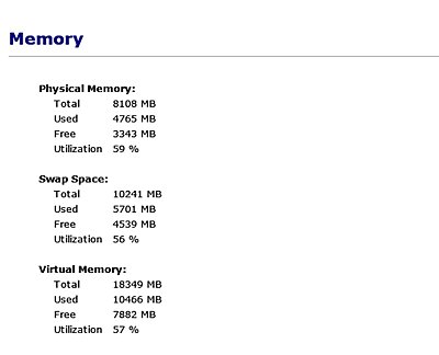

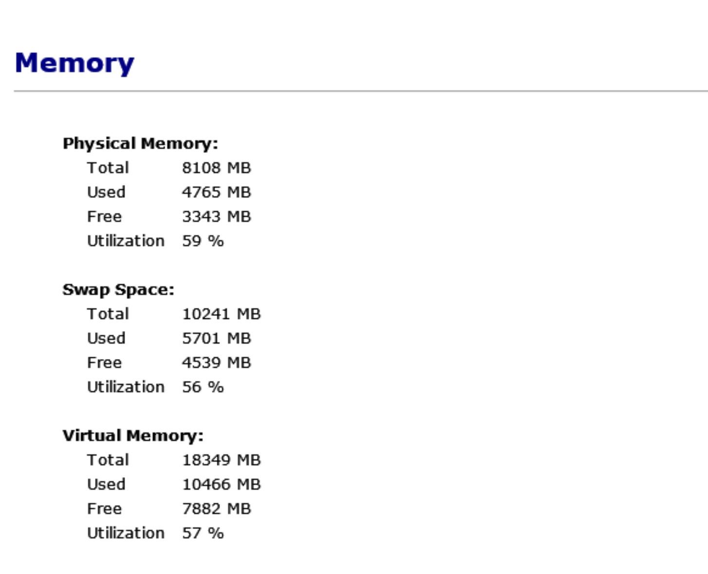

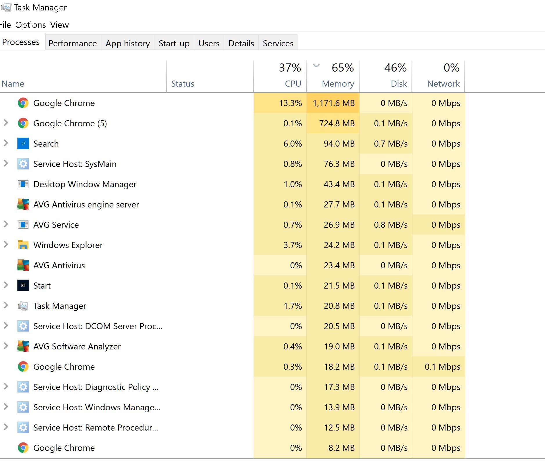

    В края на далечната вече 2014г. си купих Lenovo Y50 и си работи безупречно, но напоследък започнах да ровя в страници с повече снимки и лаптопа явно не може да ги поеме. Започва да ми показва празни рамки и страницата заспива..... като мине известно време се оправя, но адски ме дразни това и искам да му подобря параметрите за разумни пари, защото сега не ми се купува нов. По-долу ще кача прикача картинките със сегашните му параметри, а знам че тук има знаещи хора, които ще кажат може ли и колко памет да му сложа допълнително и дали мо же и с какво какво SSD да му сменя диска. Ако има желаещ в София да го свърши, още по-добре.

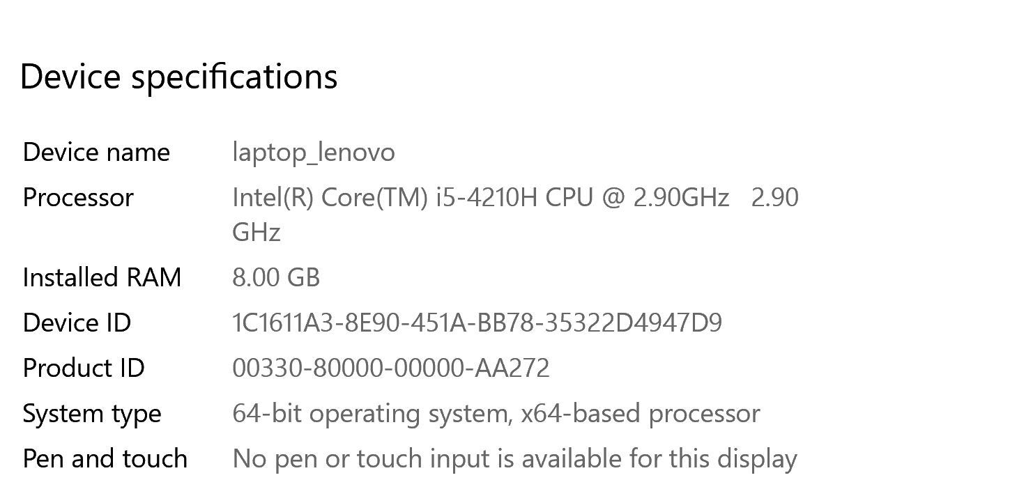

      450 ГБ са ми малко, в момента толкова ми е заетото пространство. За рам-та по-скоро питането ми е колко max поддържа това дъно.
      Записвачката ми е външна и няма къде да държа и харда - евентуално кутия и като външен диск през УСБ
      преинсталация защо, не може ли клонинг на моя диск?
      ops, намерих: DDR3L-1,600 MHz SODIMM × 2 (max 16 GB)

      Проблемът едва ли е от параметрите на самия лаптоп. Тези цифри дето се показват в таск мениджъра не са нормални, имаш едно или най-вероятно две неща дето забиват. Най-вероятно проблемът е основно около Хром. Антивируса може да ти прави проблеми, ако не се разбира с останалия софтуер, примерно с вградения микрософтски, или ако имаш още някоя програма която върши подобна работа. Евентуално се оправя при ъпгрейд, всичко да е последната излязла версия, или просто си прегледай какъв друг софтуер може да го бърка.
      Гугъл Хром определено има нужда от внимание, не трябва да яде толкова мегабайти. Ако всичко останало му е нормално, евентуално понякога се налага да го рестартираш когато почне да се бави и цифрите в таск мениджъра станат огромни. Възможно е някой екстеншън да прави проблем. Възможно е също да имаш твърде много букмаркове в "букмарк бар", което затормозява работата повече отколкото ако ги сложиш на друго място.
      Най-накрая компа може да забавя ако хард-диска е пълен над 50-60%, в такъв случай е най-добре да качиш файлове на външен хард, снимки, видеа и прочее, и да го закачаш само когато имаш нужда да ползваш тези файлове.
      Евентуално да има и проблем с видеокартата, ако има нужда от ъпгрейд на драйвера, но това особено при Леново обикновено става автоматично.
      Всички тези неща се оправят без влагане на средства.
      А, освен това има няколко големи майкрософтски ъпгрейда, които също може да ти забавят компа и то доста.
      И покрай всичко това - понеже някои хора си държат компа непрекъснато включен - от време на време го рестартирай.
      Още нещо се сетих, има програми за оптимизация на харда, които също помагат.
        И въпросът за $1М - затваряш ли браузера или го оставящ с десетки отворени табове?

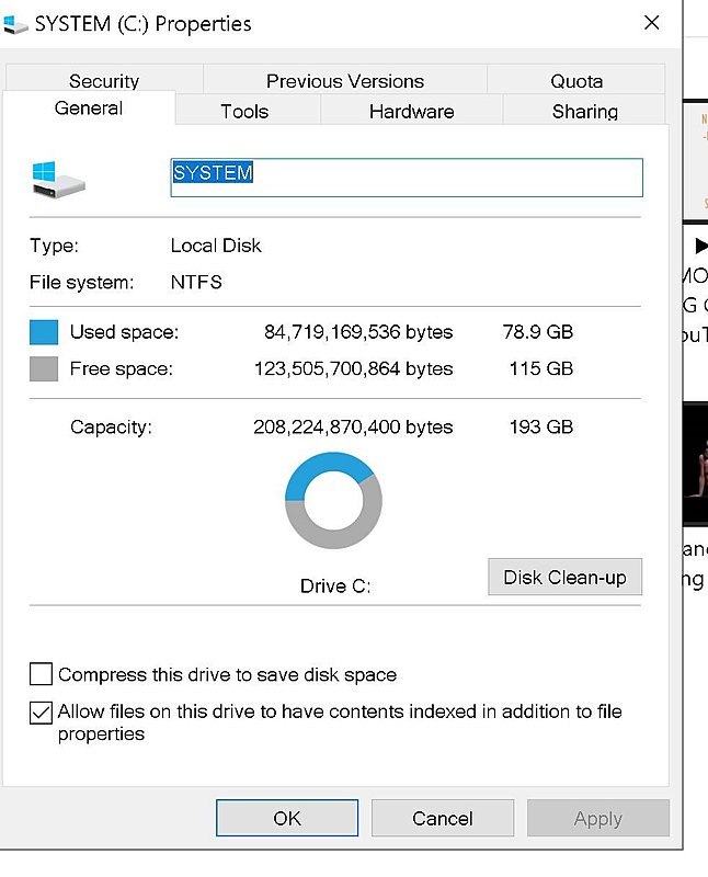

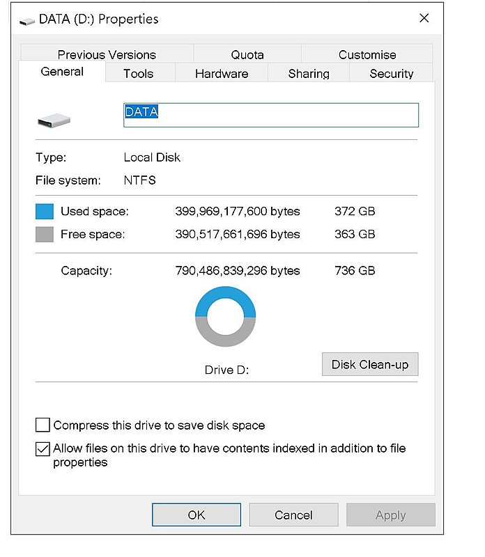

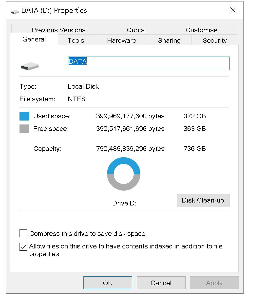

          не мога да преценя дали е от лаптопа, защото това забиване ми го прави само във фейсбук, а аз го ползвам от една година.
          AVG антивирусната я махнах, вчера ъпдейтвах нещо и се е самоинсталирала без да разбера, не е от нея.

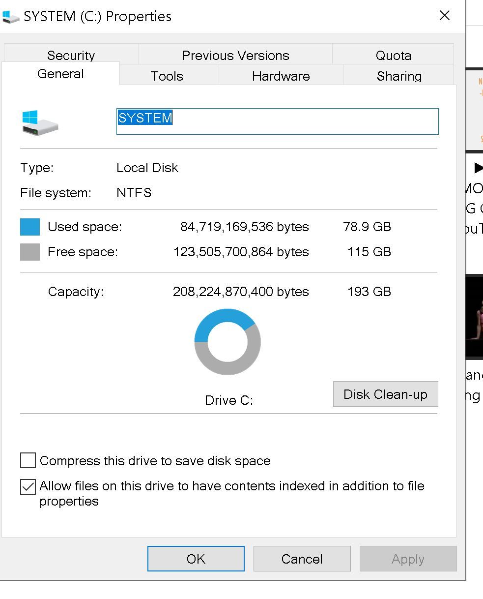

          диска е разделен на 2 дяла и ще кача картинки колко са заети.
          иначе, като изтрия кешана Хрома и рестартирам се опрая, но след ден-два пак се задръства
          Натиснете снимката за да я уголемите  Име:disk D.JPG Прегледи:0 Размер:104.0 КБ ID:6618259
          Натиснете снимката за да я уголемите  Име:Disk C.JPG Прегледи:0 Размер:104.1 КБ ID:6618260
          Последно редактирано от IvanIvanovi; 28-06-20, 17:16.
