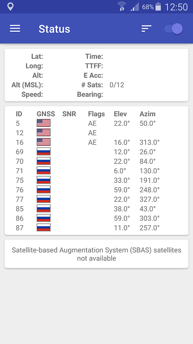

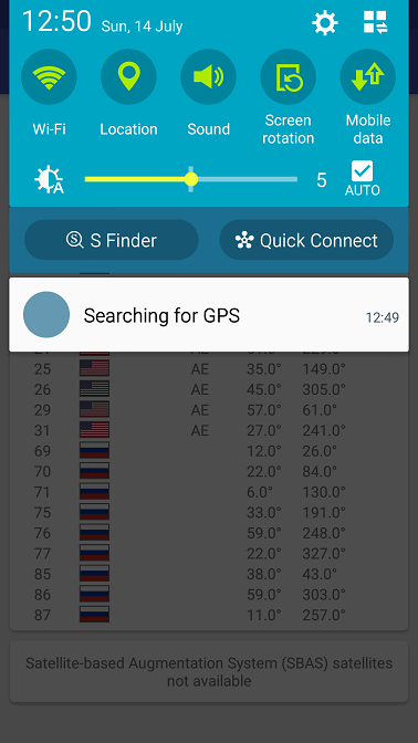

      Инсталирах приложението, но, за съжаление, нищо не ми говорят данните.
      Прилагам снимки.

          От: Samsung Galaxy S4 - Searching for GPS
          Във опциите има следните точки:
          Clear assist data
          Inject time data
          Inject XTRA data
          изпълни ги в този ред и го остави 20-30 минути на открито (минимум на балкон) с включена програма GPSTest.
          Това ресетва GPS системата до начално състояние. След тия мерки би трябвало да получиш голям брой (7-8-10) спътници с буква U в статуса и стабилно позициониране.
            Надявам се да не е хардуерен проблемът.
            Направих стъпките по същия начин, както ги описа. Благодаря! Оставил съм го до прозореца. По-късно ще пиша за резултат.
              Има вариант и за хардуерен проблем- измъкване на конектора на GPS антената или лош контакт там, ако е падал случайно.
              От практически опит.
                Софтуерната намеса за момента няма резултат. Близо два часа продължава да търси GPS-а и все още не го намира. Когато се реша, ще пробвам да го заведа в сервиз за хардуерна диагностика.
