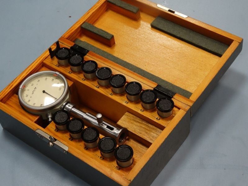

                        И на мен ми стана интересно как изглежда подобен инструмент , та ето какво намерих в olx .
                        Натиснете снимката за да я уголемите  Име:image.jpg Прегледи:0 Размер:66.0 КБ ID:6701255
                        https://www.olx.bg/ad/vatromer-carl-...tml#ebc0773a80

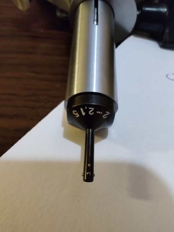

                            Иначе това е вътромера - Carl Zeiss - от 2 до 11мм. За да се започне мерене обаче уреда следва да се нулира по еталонна мярка.
