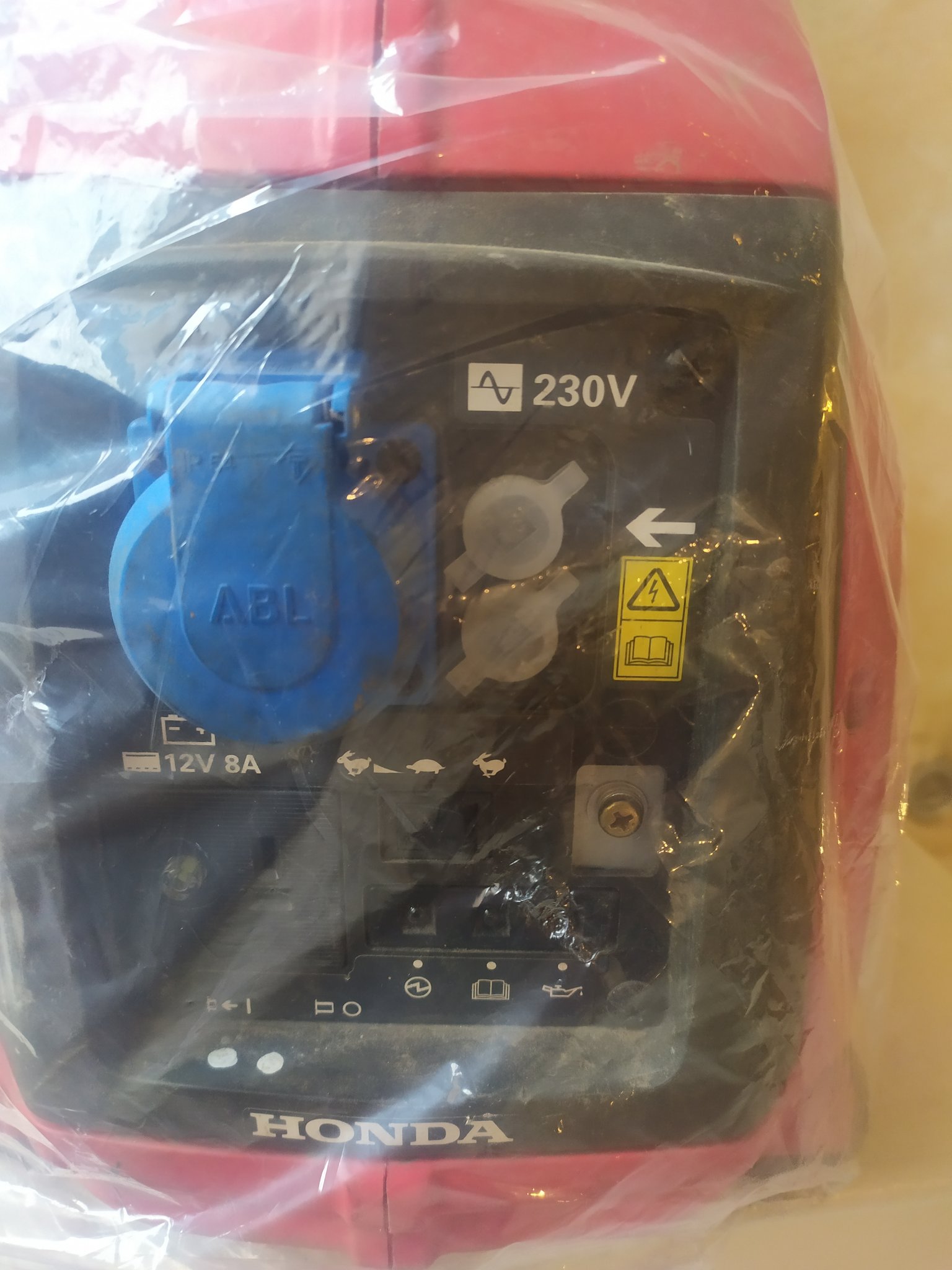

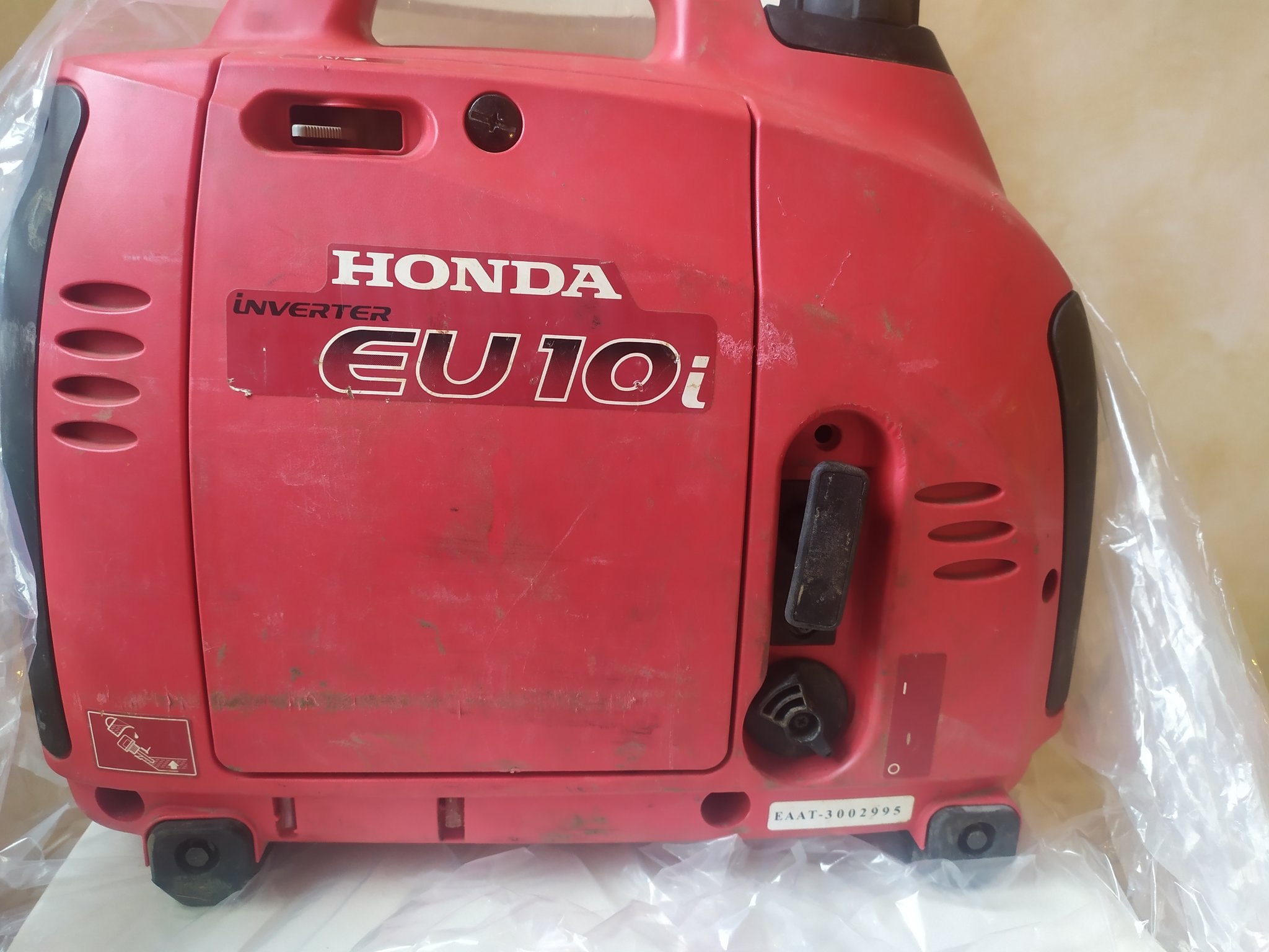

    Здравейте всички.

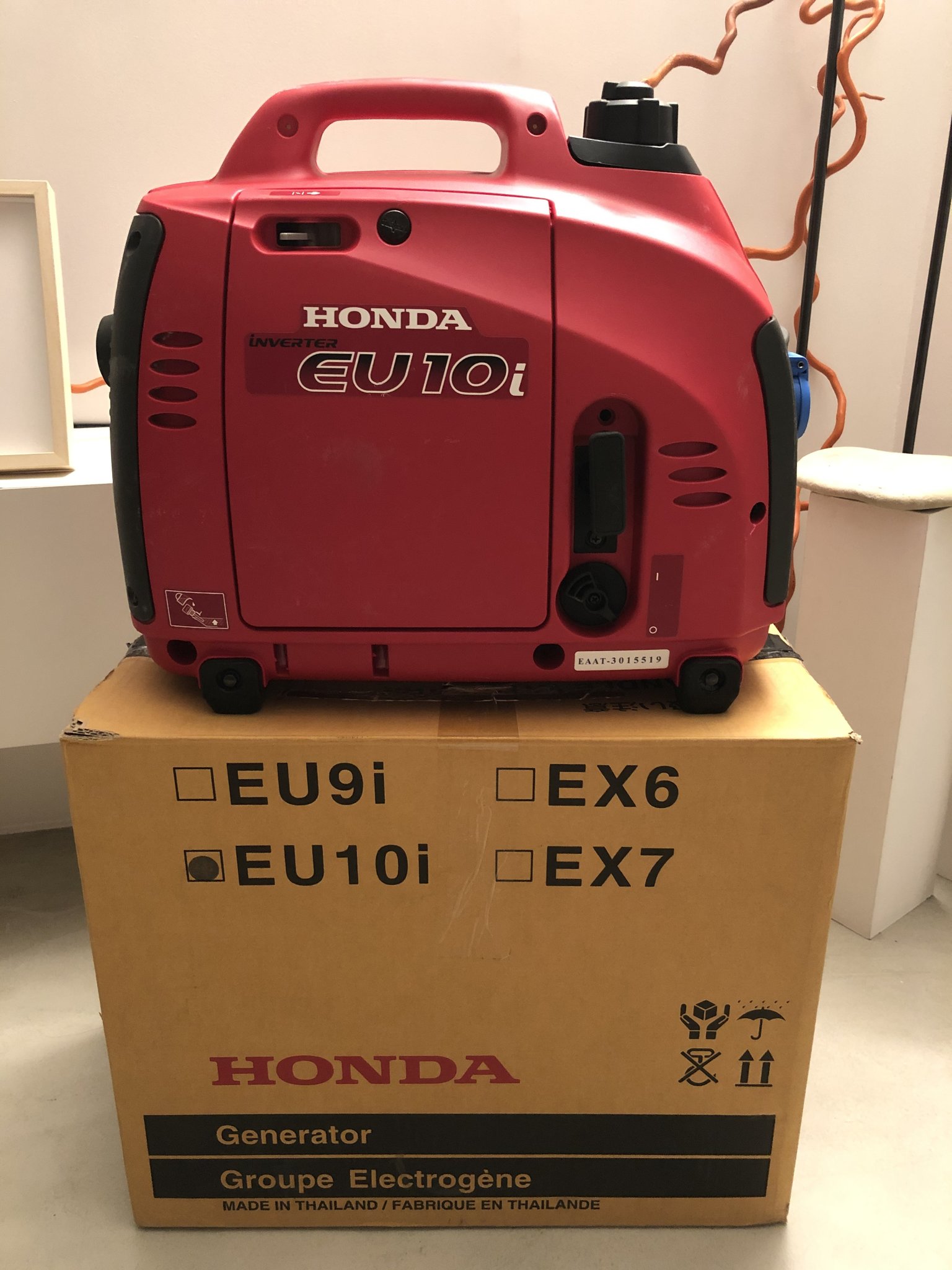

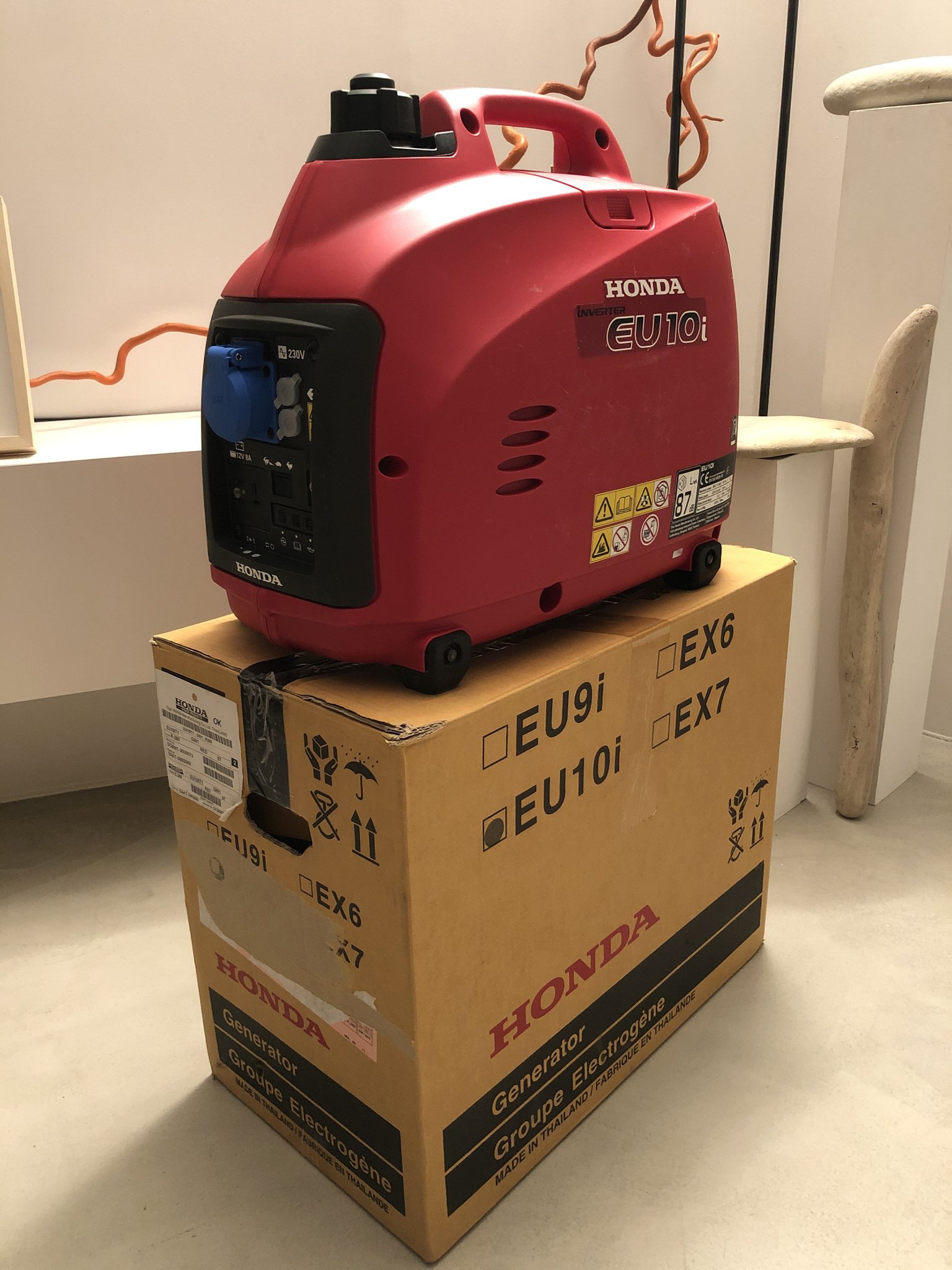

    Продавам 3 броя въпросните генератори.
    Един е чист нов, два са ползвани. Ползвани не повече от 10-15 часа всеки.
    Описание може да се види тук: Honda Генератори | преносими, многофункционални, корпусни, обезшумени (honda-varna.com)

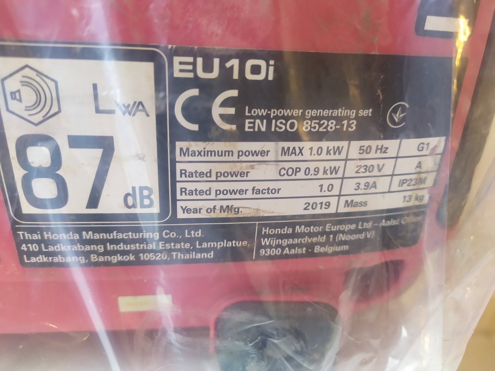

    Двигател: Honda GXH50, 49 куб.см., 2.1 к.с./6000 об.мин., бензинов, 4-тактов
    Охладителна система : принудително въздушно
    Максимална мощност(kW) : 1,0
    Номиална мощност (kW) : 0,9
    Номинален ток(А) : 3,9
    Напрежение (V) : 230АС 50Hz / 12DC 8A
    Регулиране на напрежението : инверторно
    Обем на резервоара (л.) : 2,1
    Продължителност на работа (часа) : 3,3 - 8,0
    Гарантирано ниво на шум (dB(A)) : 87
    Запалване : ръчно
    Обем двигателно масло ( литри) : 0,25
    Дължина/ширина/височина(мм) : 451 x 242 x 379
    Сухо тегло : 13 кг.
    От нас са закупени на 02,07,2020 по 1790 лв с ДДС.
    Употребявани ги виждаме продажна цена : 1100 с ДДС
    Неупотребяван : 1400 с ДДС.
    Да се спести ДДС-то трудно ще се получи, понеже се водят на баланса на фирма като дълготраен актив.
    Балансова им стойност е 700€.
    Золтан 0877584631.

              Няма чисто нов генератор. Всички са със следи от употреба!

                  Ей така, отворих ги всичките и всичките със следи от употреба.

                    Генераторчето е чудесно! Благодаря на Золтан за отношението и за възможността лятото да имам студена биричка в палатката!
                    Колкото до състоянието- ако има някаква разлика с чисто нова машина, то тя е по- скоро драсване тук- там по външните пластмаси, което за мен е без значение. Състоянието на агрегата и работата му за момента са безупречни.
