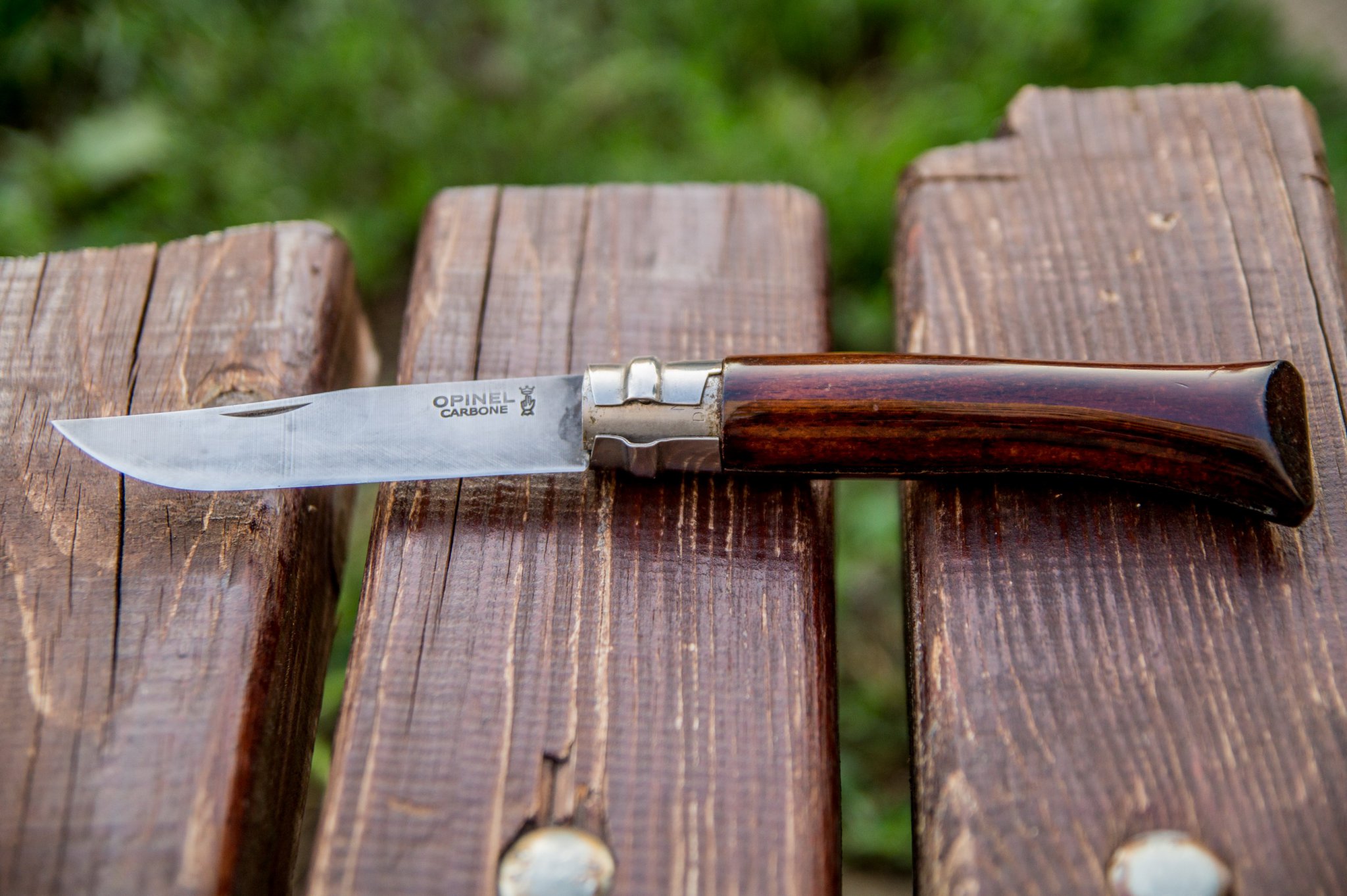

    На мен един приятел ми подари абсолютно същият преди време.Моят обаче го разглобих и му импрегнирах дръжката,па и цвета и попромених... Ето как се получи:

      Добре се е получило! Аз от известно време не съм в къщи, но когато се прибера, мисля да топна дръжката в ленено масло. Много лесно поема вода сега ,при всяко изплакване, и острието почва да затяга неприятно при отваряне и затваряне. Надявам се да се импрегнира от лененото масло и да спре да поема вода.
      • От: Моят нож
        Точно затова си играх с моя,да не затяга.Импрегнирам така - ленено масло,нагряване малко и смес от восък и терпентин,датско масло,лак.Но за да стане добре,трябва да се разглоби... Успех!

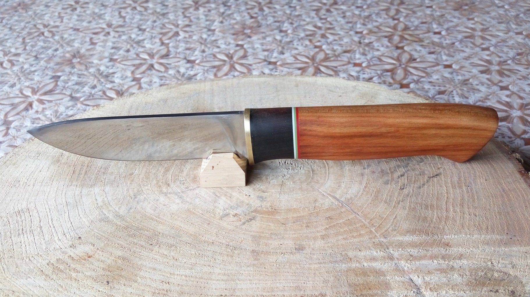

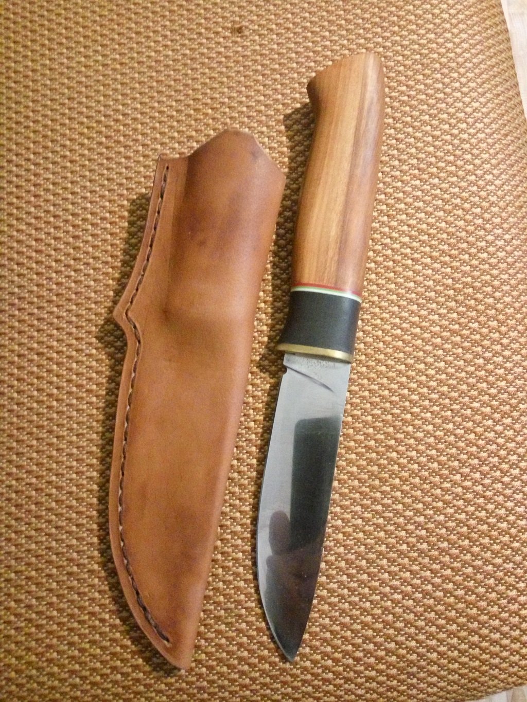

        • Последния направен от мен- стомана 1,2379(D2), дръжка махагон, дива круша и българския трикольор.Натиснете снимката за да я уголемите  Име:IMG_20191113_152101.jpg Прегледи:0 Размер:467.2 КБ ID:6532733

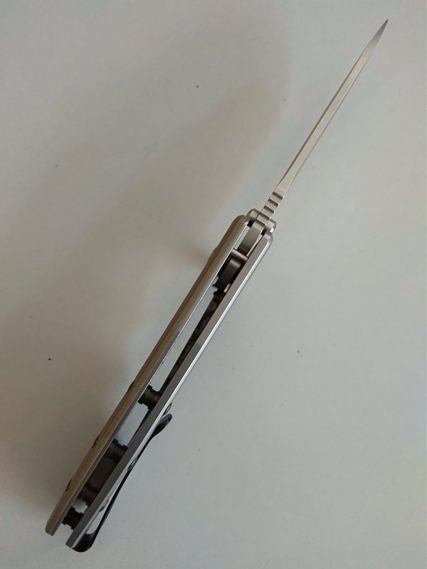

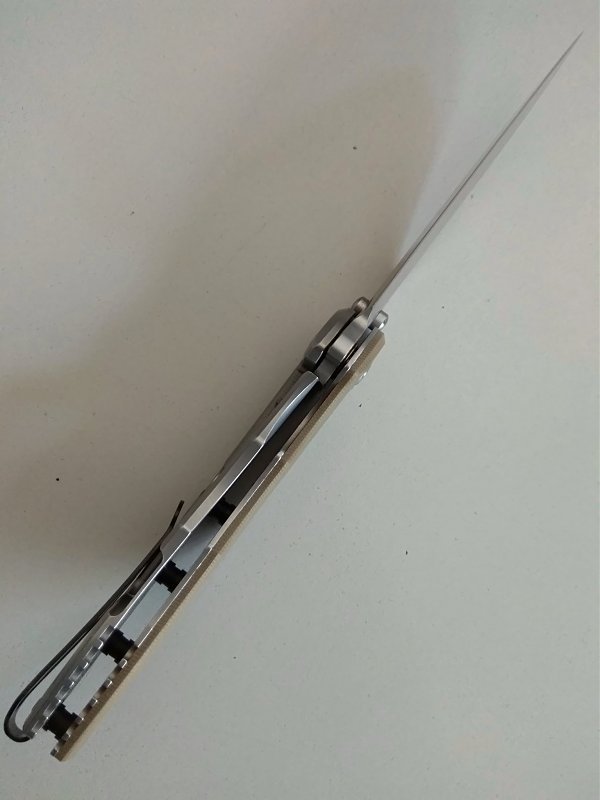

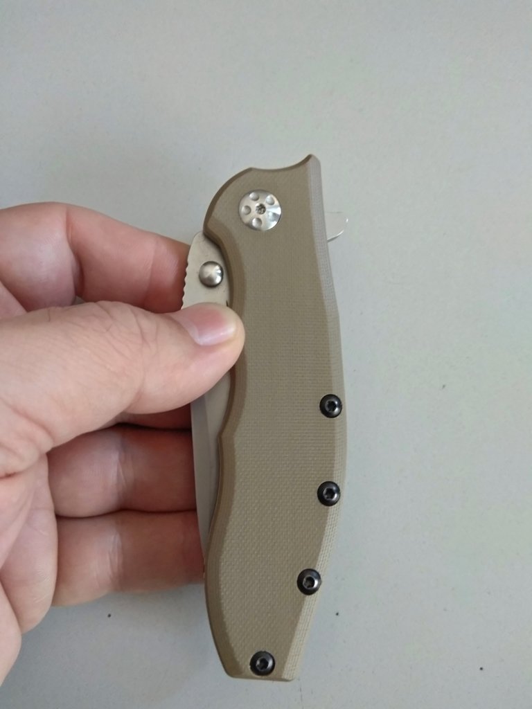

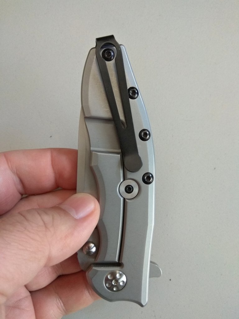

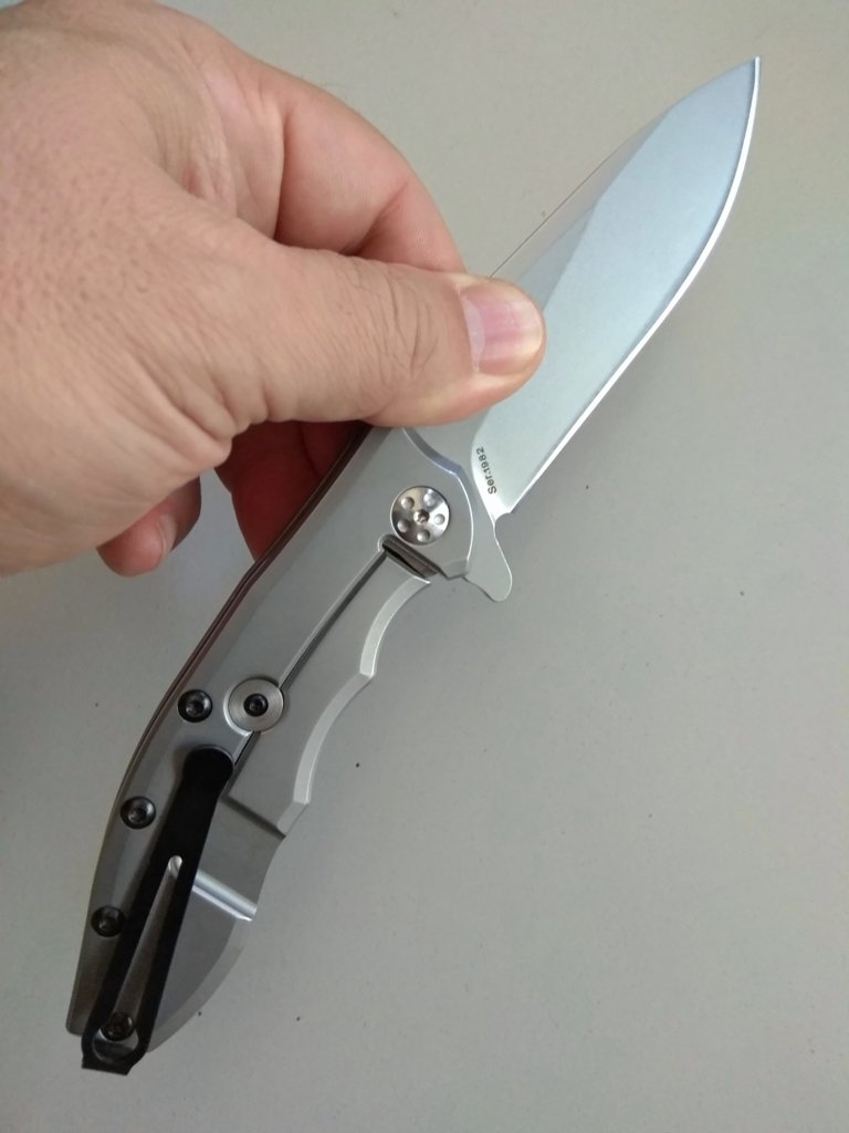

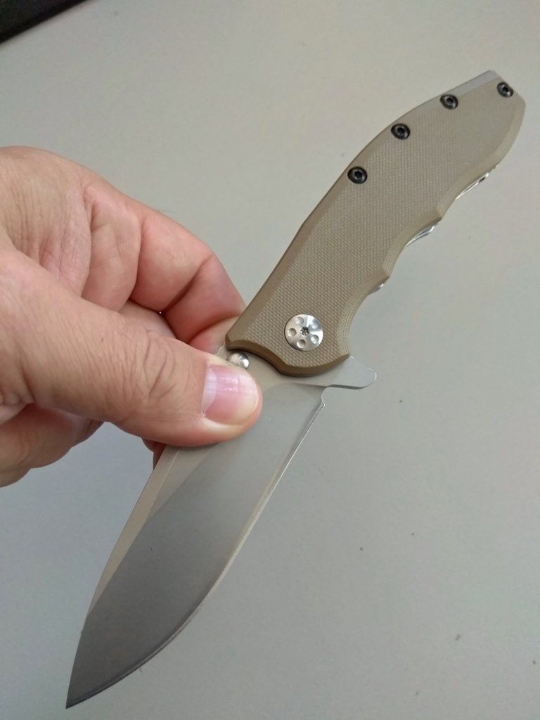

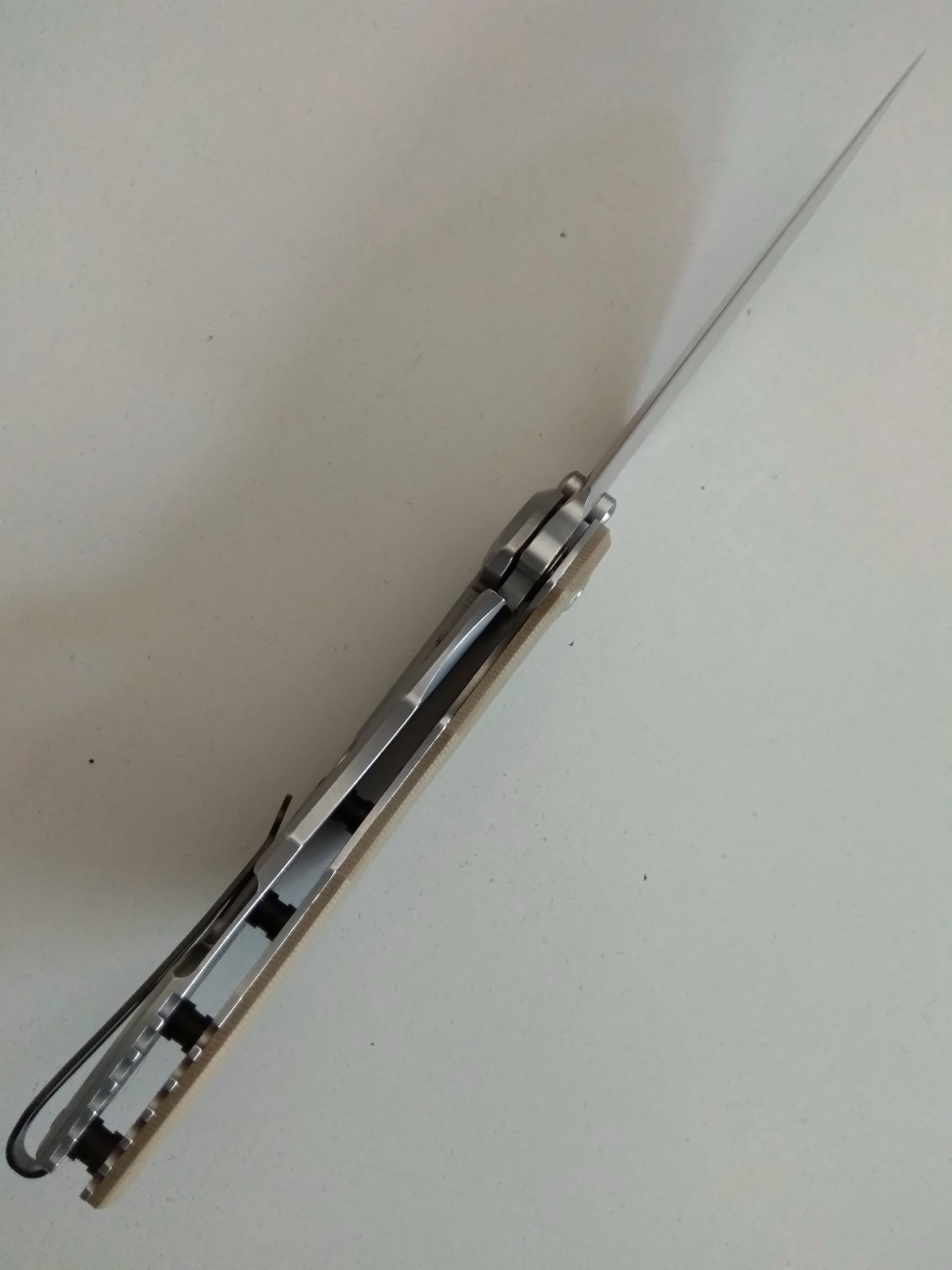

          • През годините съм ползвал най-разнообразни модели ножове и ножчета, за различни цели.
            Тук ще покажа две от последните ми придобивки - съответно за ежедневно носене и за "витрината".
            От няколко месеца винаги ми е под ръка ето този китайски аналог на популярен модел джобно ножче, поръчан от известен онлайн магазин.
Име:IMG_20191010_123118 1.jpg
Прегледи:221
ID:6532802Натиснете снимката за да я уголемите
Име:IMG_20191010_123226 1.jpg
Прегледи:221
ID:6532797Натиснете снимката за да я уголемите
Име:IMG_20191010_123211 1.jpg
Прегледи:222
ID:6532798Натиснете снимката за да я уголемите
Име:IMG_20191010_123147 1.jpg
Прегледи:222
ID:6532799Натиснете снимката за да я уголемите
Име:IMG_20191010_123300 1.jpg
Прегледи:220
ID:6532800Натиснете снимката за да я уголемите
Име:IMG_20191010_123249 1.jpg
Прегледи:220
            За цената си, е с доста прилична изработка, изглежда масивен (даже не е лек), механизмът на отваряне (Frame Lock) е плавен и работи без проблеми, острието е обичайно много остро (не, че очаквам да е Elmax, както пише на него, да на говорим, че оригиналът се произвежда от M390 or CTS204P). Не ми се е налагало да го "насилвам", но за ежедневни нужди се справя без затруднения.

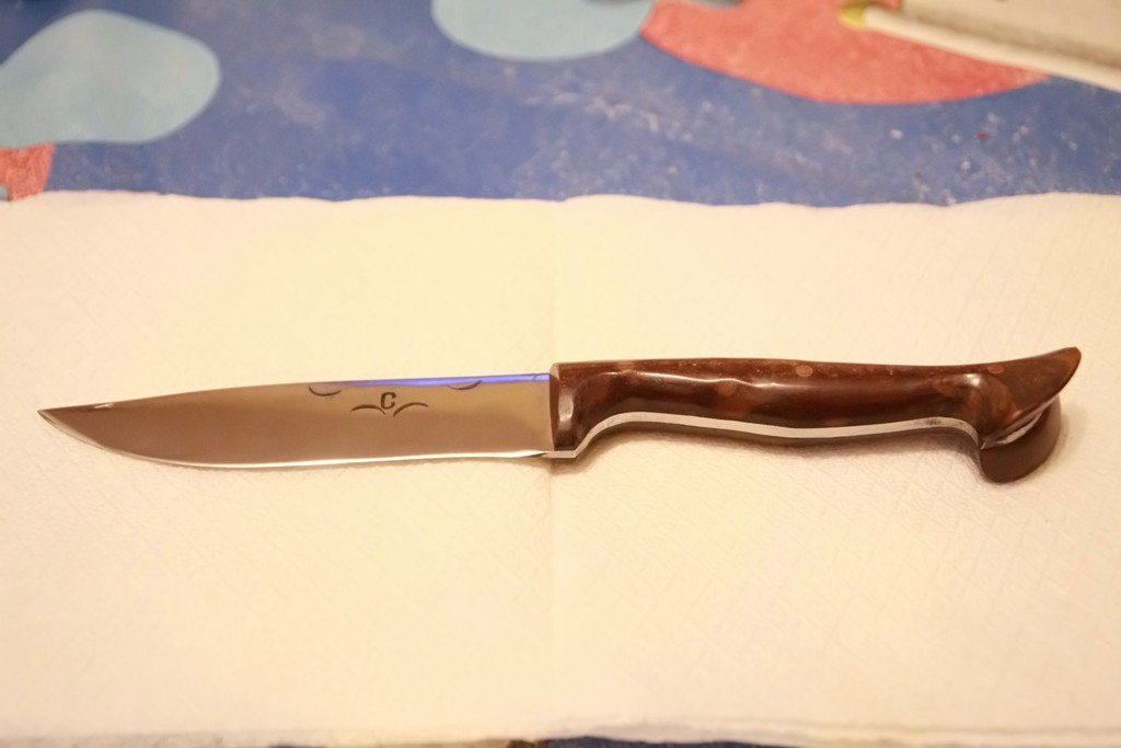

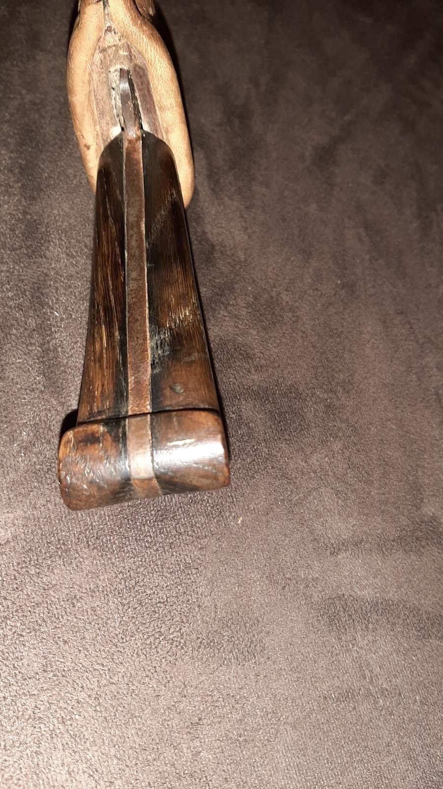

            Вторият нож е на другата крайност - получих го като подарък лично от майстора-ковач, който го е изработил. Острието е от стомана 1,4034 (4х13), чирените са от кост. Проектът и изработката, са изцяло авторски и е произведена само една бройка, което го прави уникален.

            Майсторът (по професия е ковач и до пенсионирането си е работил в голямо промишлено предприятие) има създадени през годините доста ножове, с които се е явявал и на изложби, като ми показа част от своите произведения.

              Много добре изглежда, бравос!
              Аиде давай и кания де!

                Таз "кост" по-мяза гетинакс да е.

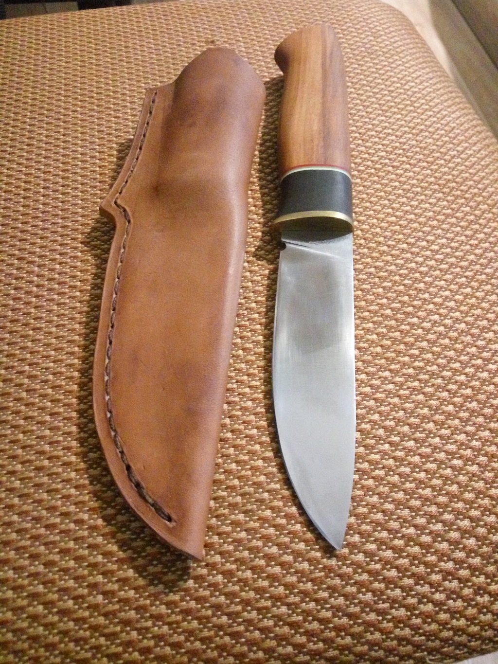

                  Благодаря, старая се всеки следващ да е все по-добър. Има си и кания вече, но много семпла. Скоро като ми пристигнат и печатите ще пробвам и малко по-натруфени.Натиснете снимката за да я уголемите

                  • Арна си е. Изчисти шева и заобли ръбовете - има си нароен инструмент за това. По-добре изглежда, ако завършваш шева в другия край.
                    П.С. Не разбирам много, така че можеш да не обръщаш внимание на тез писма!

                      Кой другия? Тук е завършен в долния край. В началото и в край връщам шева по три бода за по-голяма здравина. Дето се казва уча се още, но като чели на следващите взе да се получава.
                      Радвам се, че ви харесват.
                  • Тъй де - в другия, горния. При започването няма нужда да връщаш, това ако шиеш с две игли де.

                      Да с две игли шия.
