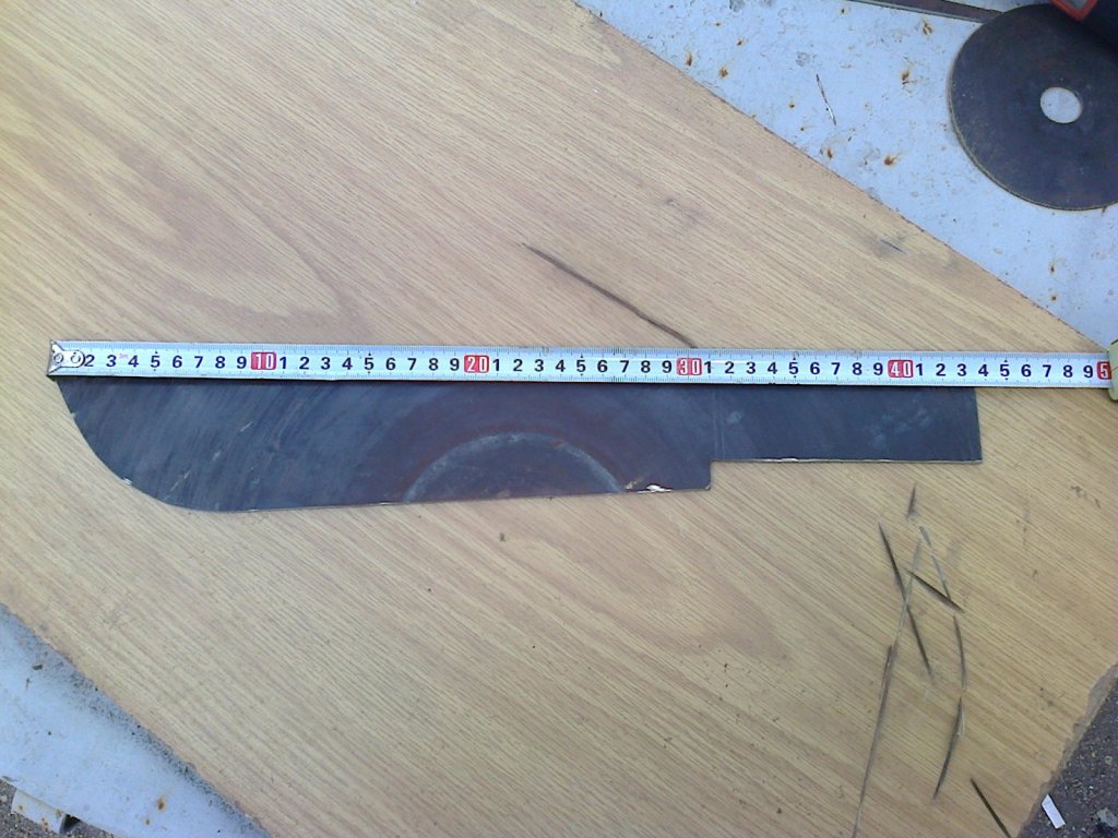

    От доста време,ми се върти нещо в главата.
    Какво мога да направя сам,от диск за рязане на дърва?
    Имам мерак,но никога не съм се пробвал да направя нож
    или нещо подобно!

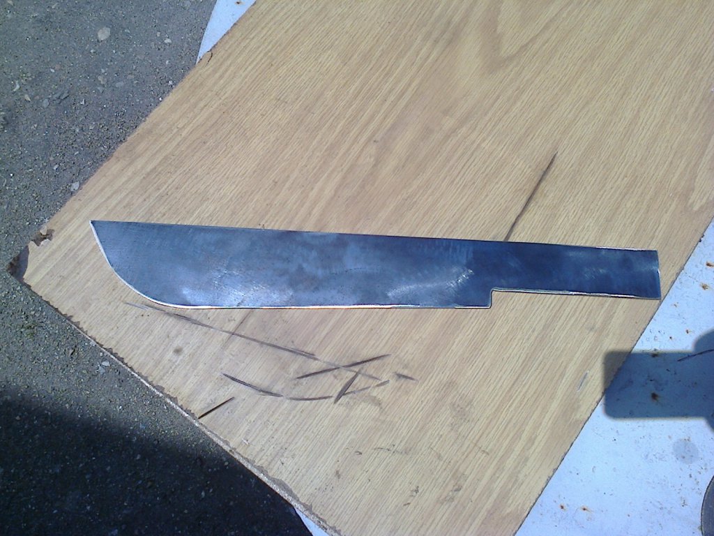

    Днес ми дойде музата,стигнах до тук.
    Това е,състоянието в което спрях.
    Приемам всякакви съвети,упреци,критики...
    И не ме питайте за какво ще се ползва,и аз не знам!
    Просто,искам да направя нещо.

    Със сигурност ще се получи нещо щом си се захванал, но няма да е лъскаво. Ще го нападне ръждата
    Jeep KJ 3.7 V6 Ltd.
      От: Реших да направя нещо...
      За ръждата е ясно,ще я има.За формата на острието,и как/от какво/ да си изработя дръжката?
      Това ми е въпроса.

        Адаш, от каквото сметнеш за удобно и красиво за теб, важното е как ще разпробиеш отворите за нитовете! Успех, не се спирай!

          При почти 50 см. диск, предполагам че дебелината е поне 3 мм. Каквото и да излезе, няма да е за дялкане на салата или тънкорез за пастърмичка. По- скоро, някакво приспособление за кастрене или ловен нож... Може би, наистина трябва да му определиш първо предназначението, тогава да подбираш форма на острието, баланс и т.н.

            Това е закалено , няма да можеш да го пробиеш .

              Пробива се със жълта бургия безгрижно.
            И с електрожена ли?

              И с електрожена ли?
              Има и по красиви начини.
                Едно ТО(технологично отгряване),и трябва да може...

                  И с електрожена стават сравнително красиви отвори, само трябва да знаеш чалъма
                  А и отворите нали ще са скрити под дръжката-няма никакво значениеколко са красиви.
                  Бат'Гошо, като гледам как си го започнал-ще се получи нещо като мачете. И не ги слушай, че не става за рязане на мезе, само мезе да има. И мерак

                    С елктрожена се пробиват дупки във винкели ...в това някак си няма да е красиво нали

                        Ако не искаш да си отсечеш пръстчето,пробвай с шлайфа,големия е за предпочитане....
                          Мачете виждам аз. Ама що съсипа диска? Едно парче листова стомана, например 65 Г за няколко лева и нямаше да се чудиш как да я пробиваш. Само трябваше да намериш някой да ти го закали сетне.

                            Е те тук е разковничето, прави каквото си си наумил, важното е теб да те кефи.
                            За следващото забавление разгледай тук: ЦЪК.
                            Дупките, иди на плазмено рязане да ти ги направят: ...цък
                            п.п. при заточването гледай да не го "прегориш", и пази ръцете ... УСПЕХ с ръкоделието.
