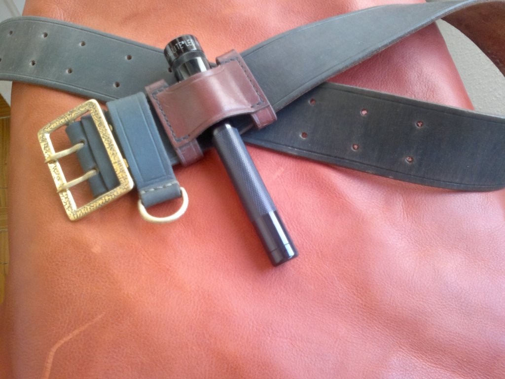

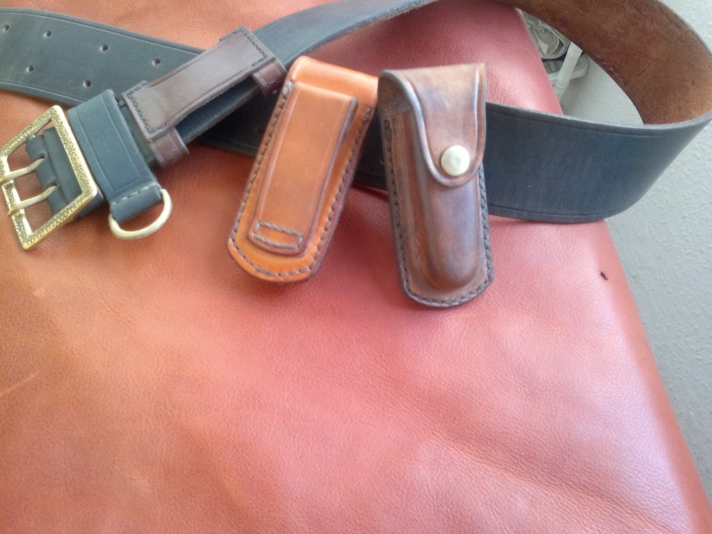

    Напоследък ми върви на калъфи. Ето някои от тях:
    За Victorinox:
ID:6010972Натиснете снимката за да я уголемите

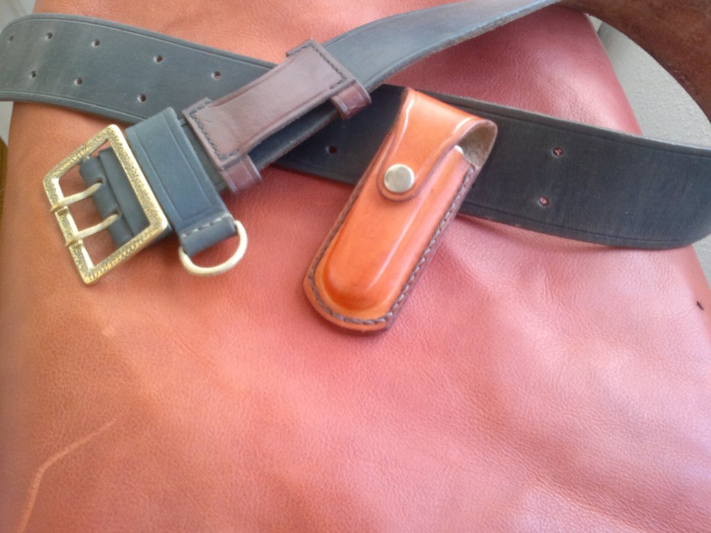

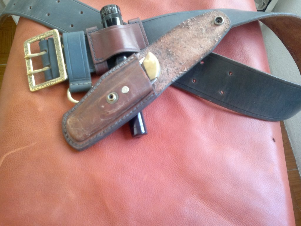

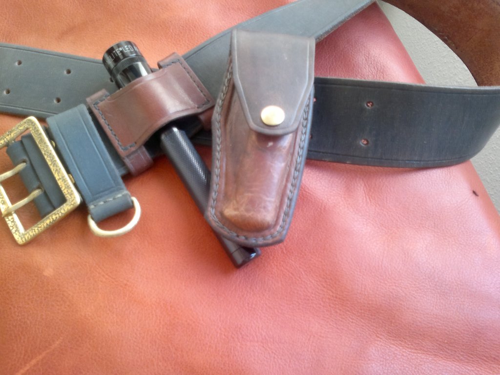

    Това си го направих за мен:

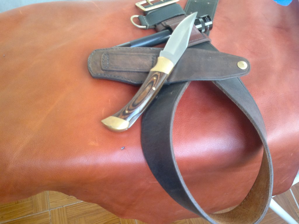

    Този за една сгъвайка "NIETO":
ID:6010975Натиснете снимката за да я уголемите
ID:6010976Натиснете снимката за да я уголемите

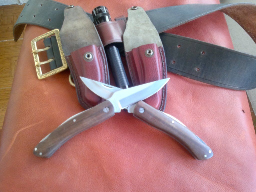

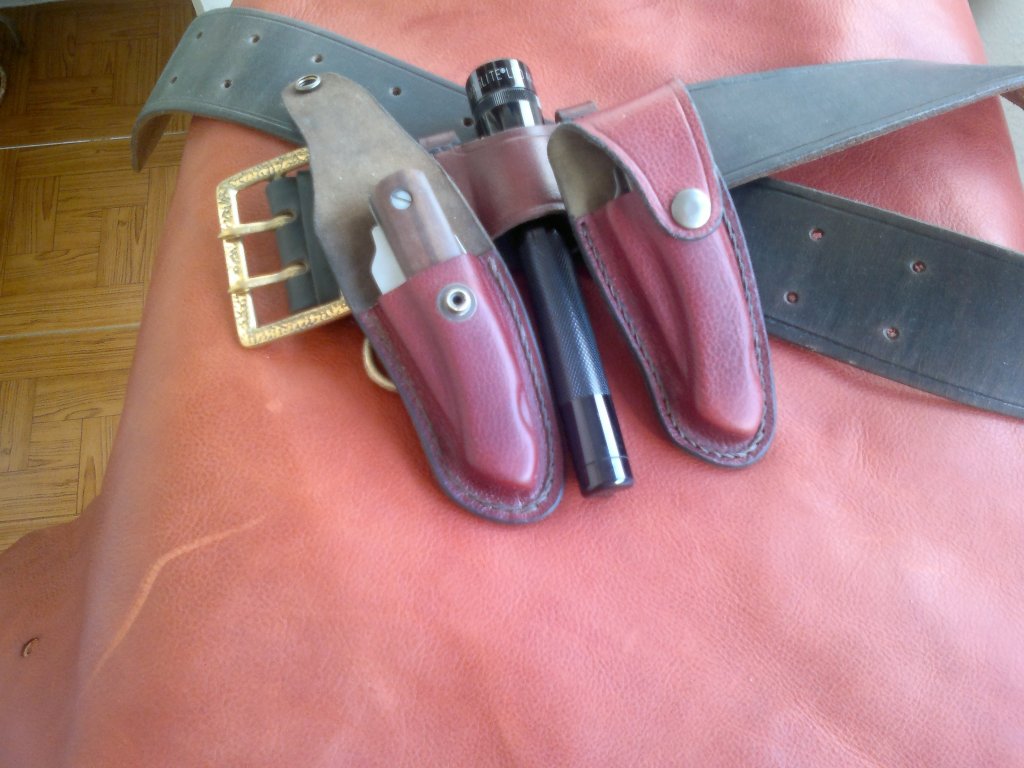

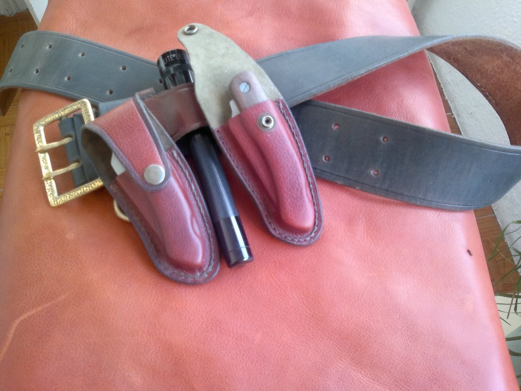

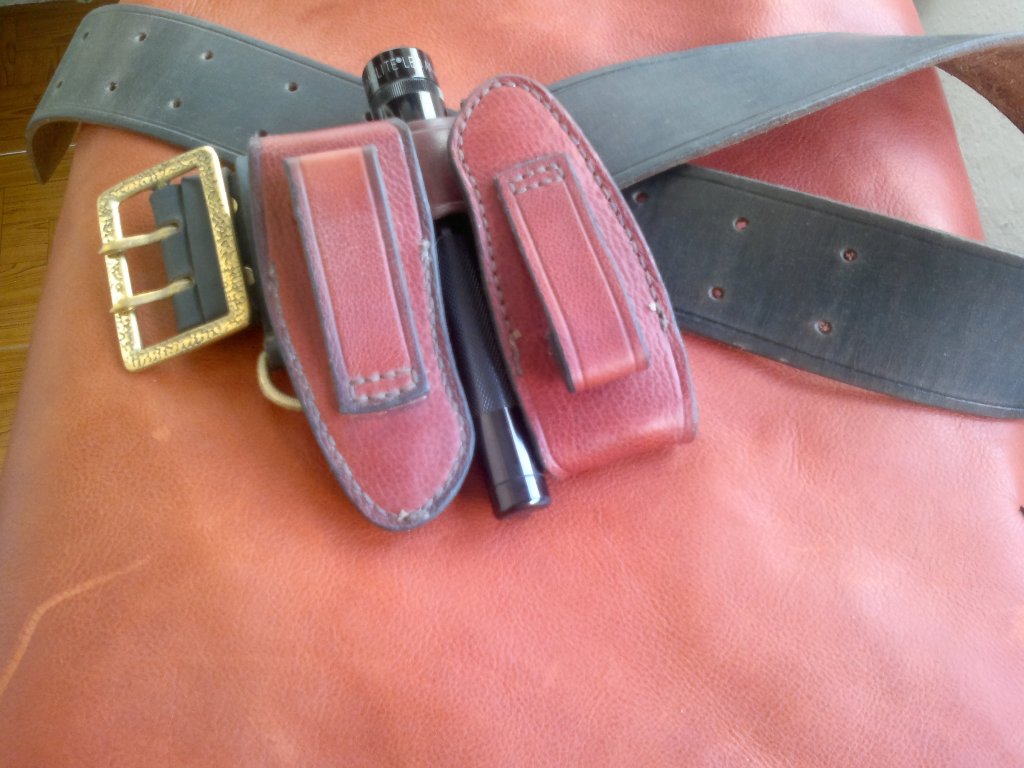

    И накрая за близнаците:
ID:6010978Натиснете снимката за да я уголемите
ID:6010979Натиснете снимката за да я уголемите
ID:6010980Натиснете снимката за да я уголемите
ID:6010981Натиснете снимката за да я уголемите
ID:6010982Натиснете снимката за да я уголемите

    Много ползвателни калъфчета. Браво.
      От: Калъфи
      Много, много добре са станали. Всеки следващ изглежда все по-добър, остава сега и малко с длетото да направиш разни рисунъци и ще си перфектен. Разбира се и без рисунки са станали добре. Оределено владееш накисването на кожата и оформянето на дрехи за железата. Браво.

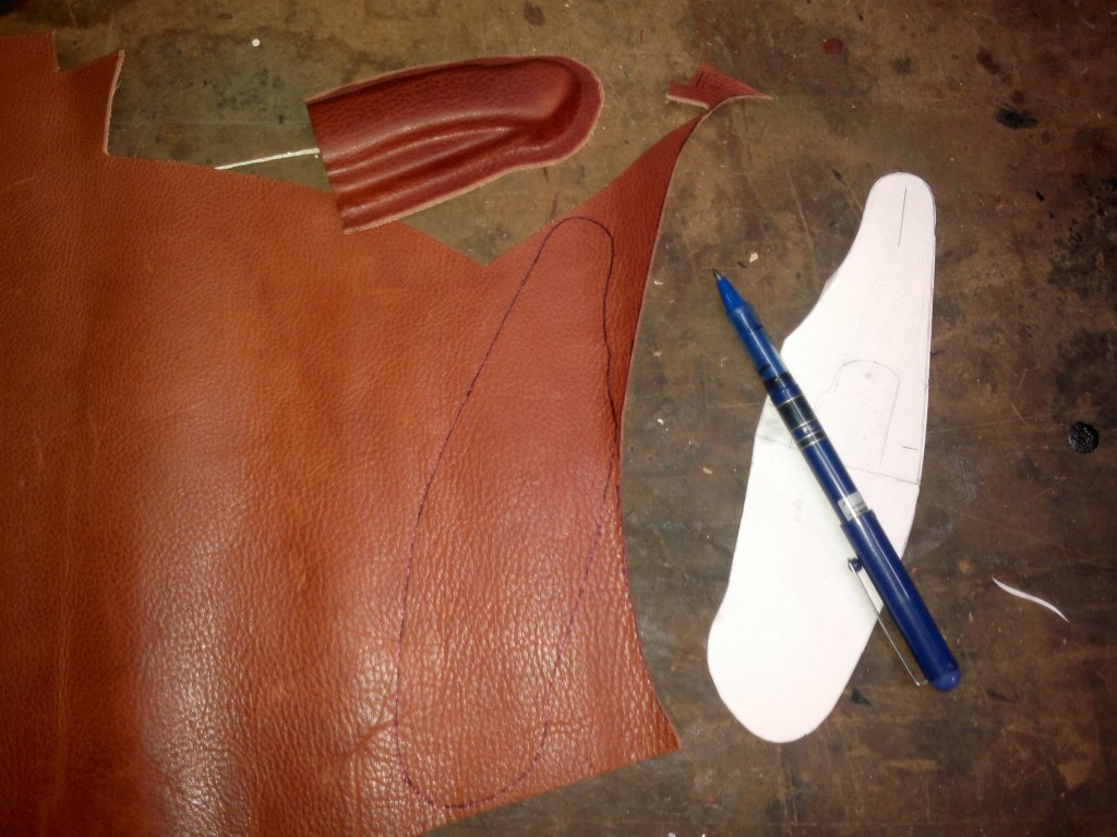

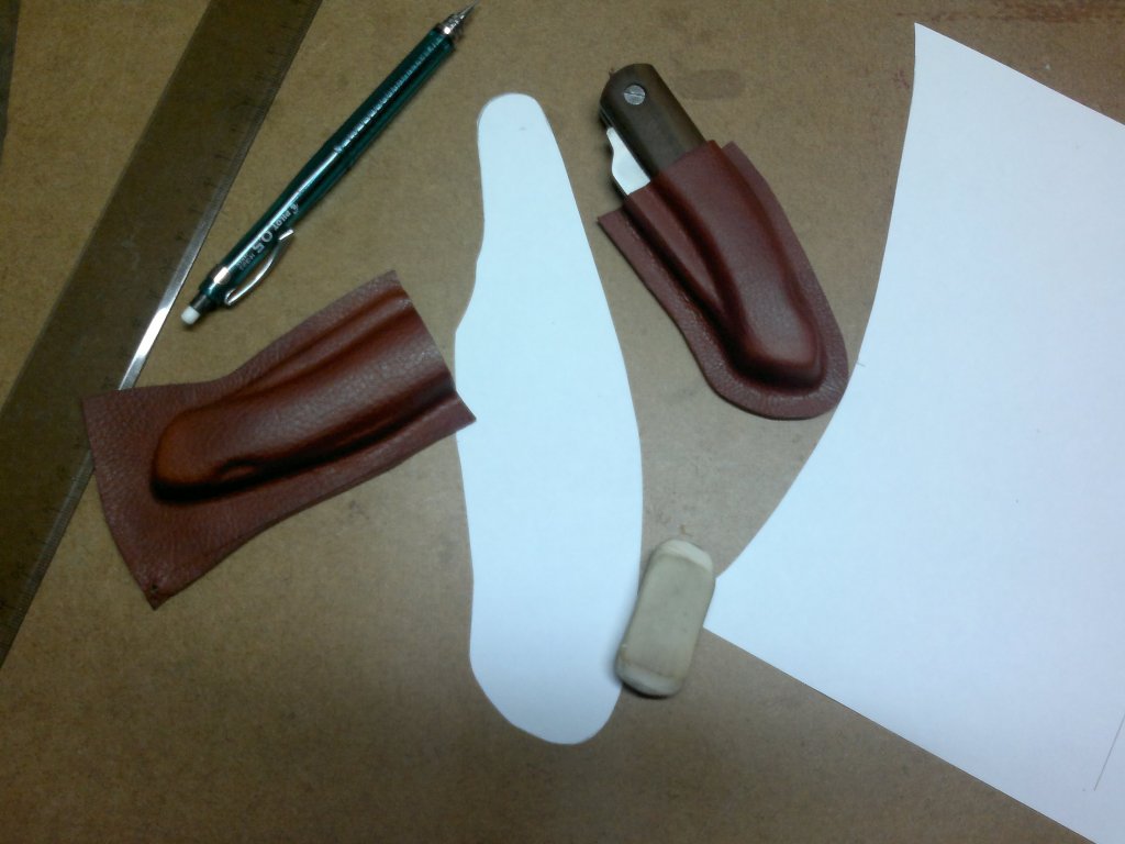

              Само да попитам, как ги правиш да стават по формата на ножа ?
              Киснеш кожата във вода дето е варен ориз (това за да стане по-твърда след изсъхването) и опъваш по ножа. За "викитата" си направих калъп, има го сниман някъде тука. Става и в обикновена вода, но кожата не се втвърдява толкова; и със спирт може, но според съветските другари -"ето светотатство"
                        Аз мислех да питам отделно, ама май тука е подходящо мястото:
                        - каква трябва да е кожата - от какво животно, и с каква дебелина?
                        - как се осъществява оптималното притискане върху това, за което предназначен калъфа - имам предвид с какво се притиска така, че да се вземе релефа - както е на една от снимките - вижда се, как кожата е обвила и дръжката на ножчето, и част от острието. Вероятно от собствената тежест кожата няма да прилепне толкова добре. Първото, което ми идва на ума, е торбичка с пясък, но вероятно има и друг чалъм.
                        -колко време се кисне кожата? Какъв е критерия за добре накисната кожа, и какъв е резултата - на какво прилича добре накиснатата кожа - на мокър плат, на добре разточено тесто, или ?
                        - няма ли опасност от това, че кожата съхне върху ножа? Той че няма да ръждяса - няма, ама все пак? За колко време става нормалното съхнене, без принудително сушене? Какъв е критерия, за да кажем - готово е, и да се продължава с останалата част?
                        Определено нямам намерение да взимам занаят, ама човек се учи, докато е жив, а този майсторлък винаги ми е бил интересен.
                        Благодаря предварително за отговорите.
                          От: Калъфи
                          И аз БЛАГОДАРЯ, за пистолета, ами на най-малката степен е акто сешояр, ръката се държи ормално пред него, та затова питах
                          * Още нещо, може ли с обикновена шевна машина да се шие кожа с дебел конец, примерно дебелина до 5-6мм ?
                          Поздрави !
                            От: Калъфи
                            Браво войводо, много добри "гащи" за чекийките.
                              От: Калъфи
                              Употреблявам телешка, с по - дебела от 4 мм не съм работил.
                              Тез дето ги опъвам на калъп ги притискам с дърводелски стеги, за близнаците ползвах за калъп опаковката, която е от доволно дебело PVC, притисках "на ръка" докато кожата заеме формата на ножа с подробности. За сгъвайката на "NIETO" нямах ни калъп ни опаковка, та опъвах директно по ножа.
                              Няколко минути са достатъчни. Като си смени цвета по цялата повърхност, значи че се е накиснала. Прилича на мокър парцал.
                              Ножа предварително се завива във фино кухненско фолио, от това прозрачното, така че да не се мокри. Периода на съхнене зависи от дебелината на кожата и от конкретните условия. Разбираш, че е готова по цвета - става по - светла; и при почукване дрънчи на кратуна.
                              Нямам го за мой занаят, по - скоро е хоби. И аз всеки път научавам нещо ново.
                              Машините за шиене на кожа са други, иглите и те са други. Не знам много по въпроса, както казах по-горе - не съм учил за това.
                              Ще се радвам, ако съм успял да бъда полезен.
