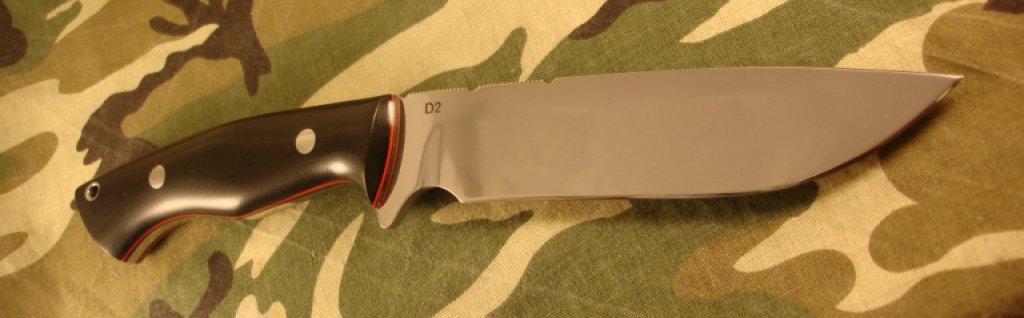

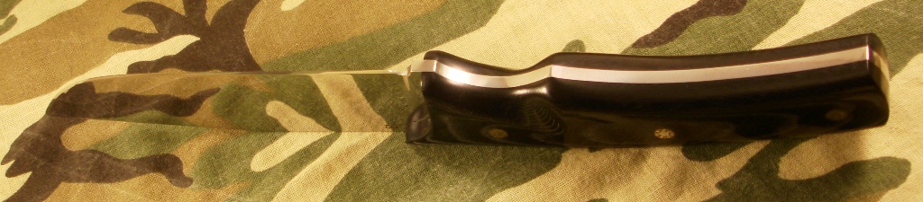

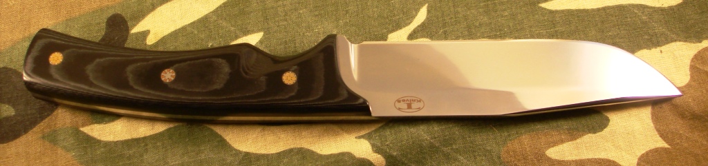

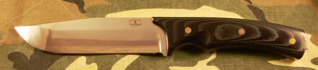

    Копие на "Блазер"
    Стомана: Д2
    Дръжка: микарта, мозаечни щифта.
    Кания: телешки бланк

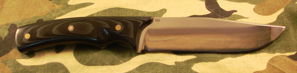

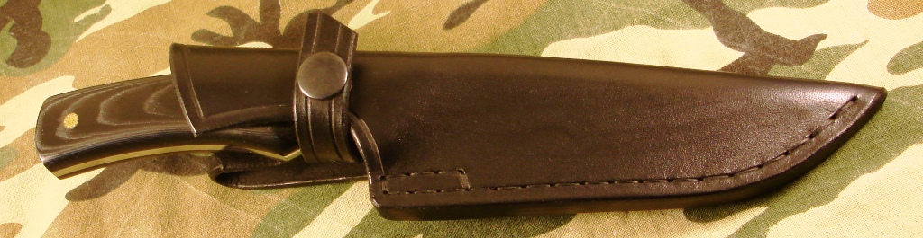

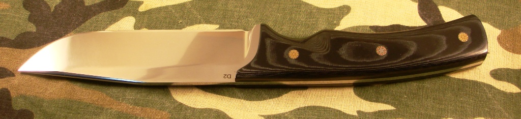

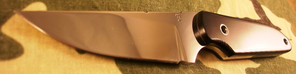

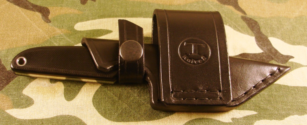

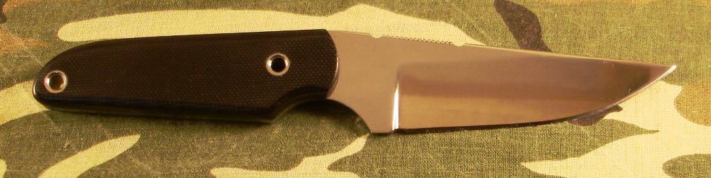

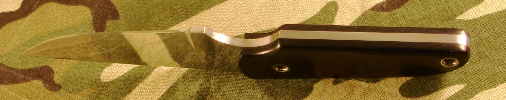

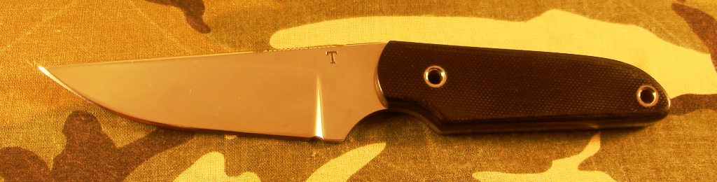

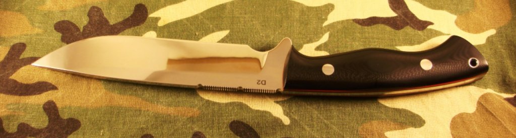

                Един малък за EDC
                Стомана: 1.2379/D2/
                Дръжка: Г10, неръждаеми тръбички
                Кания: Телешки бланк (за хоризонтално носене)
                Дължина: 177 мм
                Острие: 75/27/3.5 мм

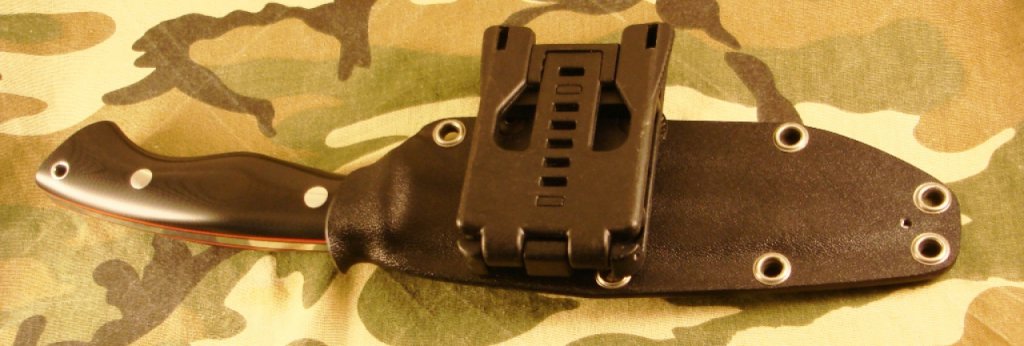

                • От: Ножовете на Дачо или "Т-Knives"

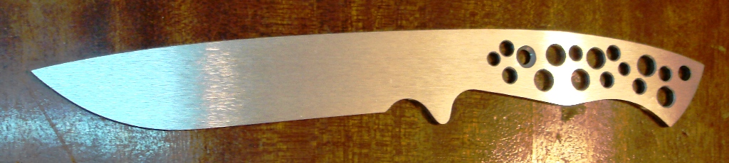

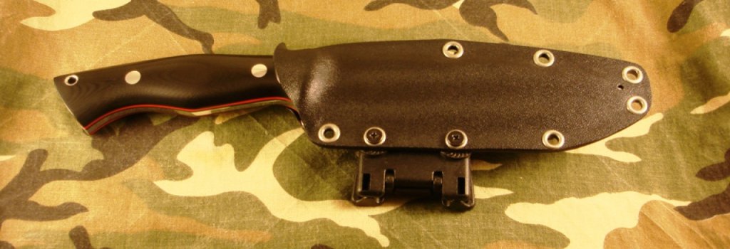

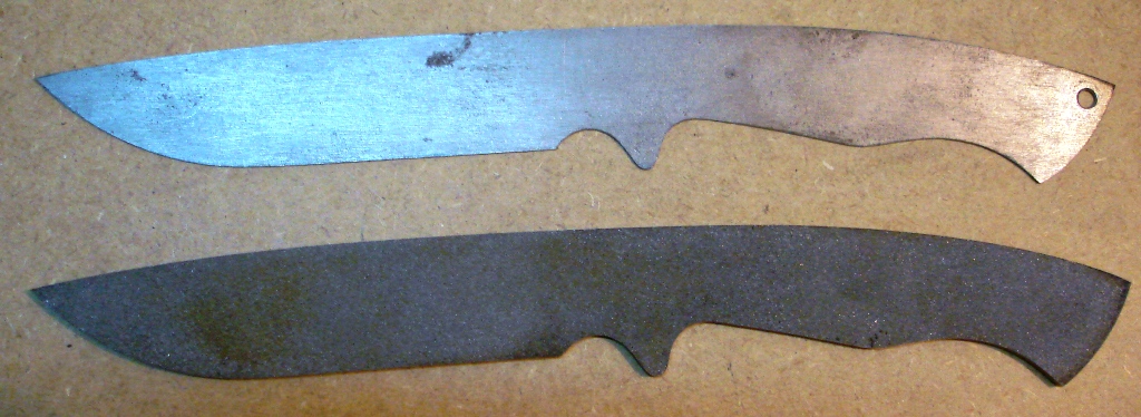

                  Ще ви покажа "метаморфозата" как става един нож.
                  ТТ дани:
                  Стомана: 1.2379/D2/, 59 hrc
                  Дръжка: Черно-червен G10, черен фибър, неръждаеми корби нитове и тръбичка.
                  Обща дължина: 275 мм
                  Острие: 150/31/4 мм
                  Тегло: 242 гр
                  Кания: Кайдекс

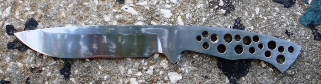

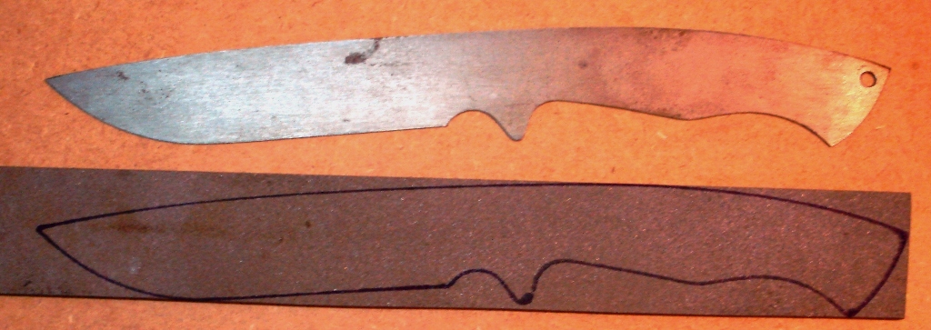

                  Началото: Шаблон от ламарина копиран върху стоманата и изрязан:
ID:5732127Натиснете снимката за да я уголемите

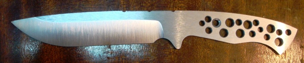

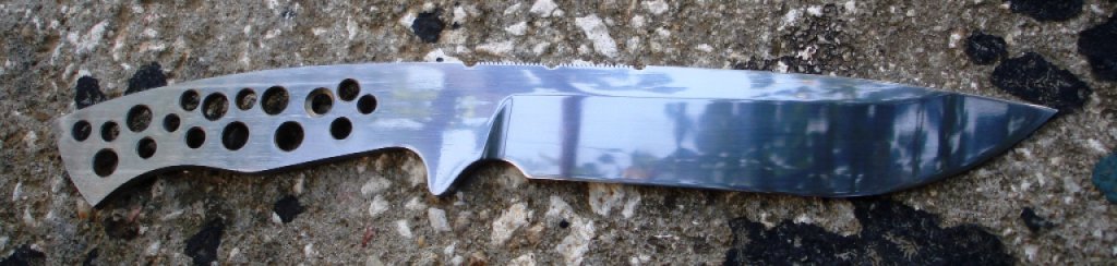

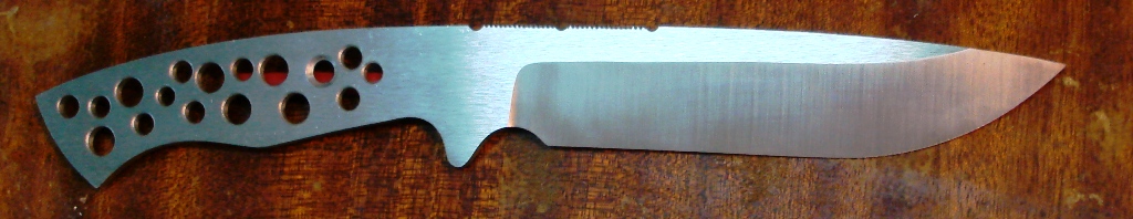

                  Шлайфан и надупчен
                  Скосен готов за закаляване
ID:5732130Натиснете снимката за да я уголемите
                  Закален, шлайфан машинно и ръчно с водна шкурка:
ID:5732133Натиснете снимката за да я уголемите

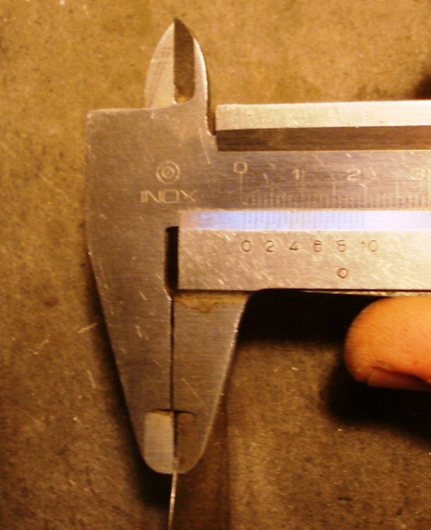

                  0.5 мм режещ ръб преди заточването:

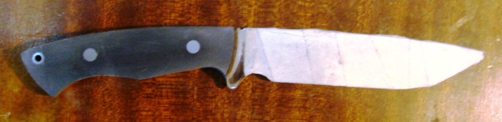

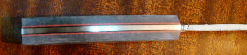

                    Дръжката:
ID:5732136Натиснете снимката за да я уголемите
ID:5732137Натиснете снимката за да я уголемите

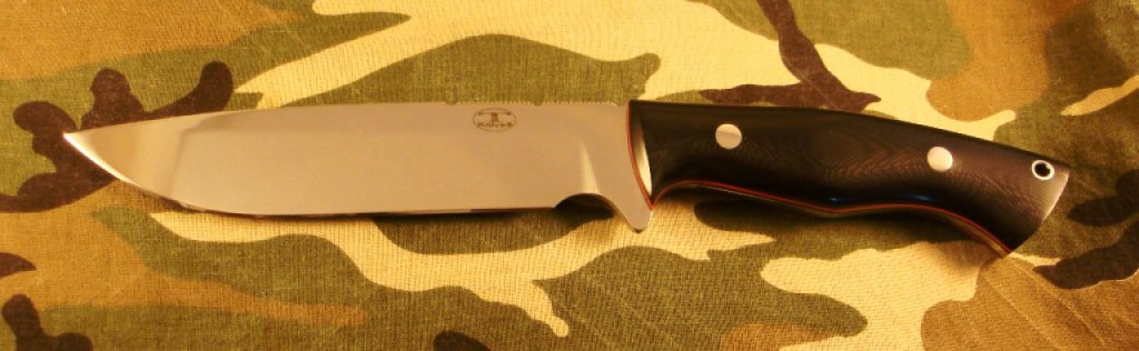

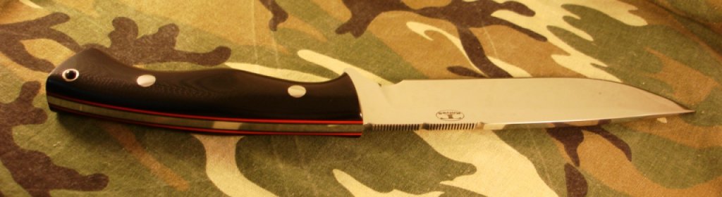

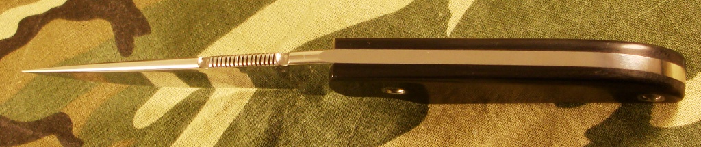

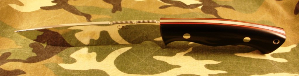

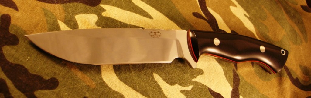

                    И вече е готов...
ID:5732139Натиснете снимката за да я уголемите
ID:5732141Натиснете снимката за да я уголемите
ID:5732143Натиснете снимката за да я уголемите
ID:5732145Натиснете снимката за да я уголемите
                      Страхотен както винаги!
                      За пръв път виждам твой нож с кания от кайдекс,това заради конкурса за боен нож ли е?
                      o888 37 63 69
                        Първоначално публикуван от Yulianski Преглед на мнение
                        Благодаря!
                        Да може да се каже, защото боен нож без кайдекс.....
                        Правил съм няколко, но не са ми стихията. Може още да се желае.
