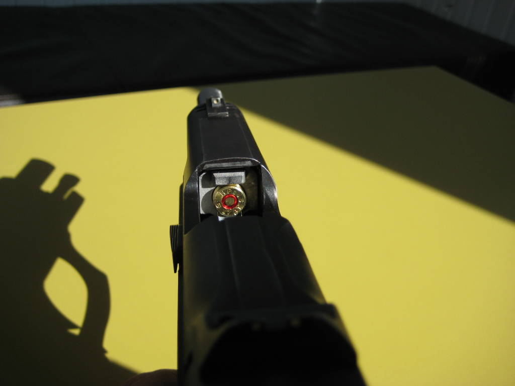

        И при мен с Рюгер Р89 даде няколко засечки и спрях да ги нося вече "извънградско"......
        Доколкото знам са поръчка на Британците специално за усилени картечни пистолети и то за много ниски температури,та употребата им при някой пистолети лятото и малко рискована.....
          От: Hirtenberger
          Нямам едит и само да уточня,че задръжките при мен се състоят в невъзпламенен капсул,като при завъртане на патрона в патронника около оста му и при повторен опит,винаги сработва....Натиснете снимката за да я уголемите

            Силно не препоръчвам използване на L7A1 в повечето модели късо нарезно оръжие. Освен ако е служебно

                  Патроните НЕ СА със стоманен сердечник. Просто са напушени до безобразие - малко дори на стандарта за 9 мм. НАТО. Куршумите г лови магнита защото са от томбак - меко желязо с галванично покритие - подобни бяха Селиер и белот с "белия" куршум. Не е фатално за цевта. Ако искате да ползвате такива с Глок и да нямате ядове- трябва смяна на възвратната и на бойната пружина.
