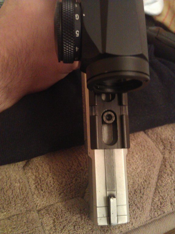

    А как го закрепи върху мерната линия?
    На майстор да ми пробие две точни дупки в блока, метчик м4, черни имбусни болтове, единият се пада под бързомереца, силикон за осигуряване на резбови съединения.

                    Много добра работа адаш! А и кобура ако е твое дело - аферим, машалла, бравос!

                        Ааа, сетих се накрая нещо дето пропусках досега - горната част на блока ти е неподвижна фактически, затова е успешно това закрепване, а и не влияе на презареждането!

                          Пробвах Аркуса с бързомереца, стреля отлично, група прави, при стрелба с 22 точката въобще не се отмества от мишената. Позволява бърза стрелба и прицелване, но нещо първоначалното прицелване ми куца, поне така е при мен. Веднъж прицелиш ли се, от там на татък лесно, може цял пълнител да вкараш с мишената без да мръдне "точката". Незнам колко МОА е "точката" , т.е. размазаното петно дето Слав му вика точка, ама е много. Представям си какво ще стане с истински бързомерец...след един пълнител дупката по мишената ще е една.

                            С монтиран бързомерец е видно, че стандартните мерник и мушка не могат да се ползват, а като се свали - монтажната планка позволява ли?
                                Нъц, висока идва...
