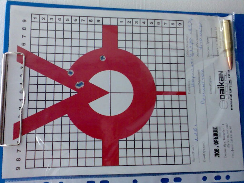

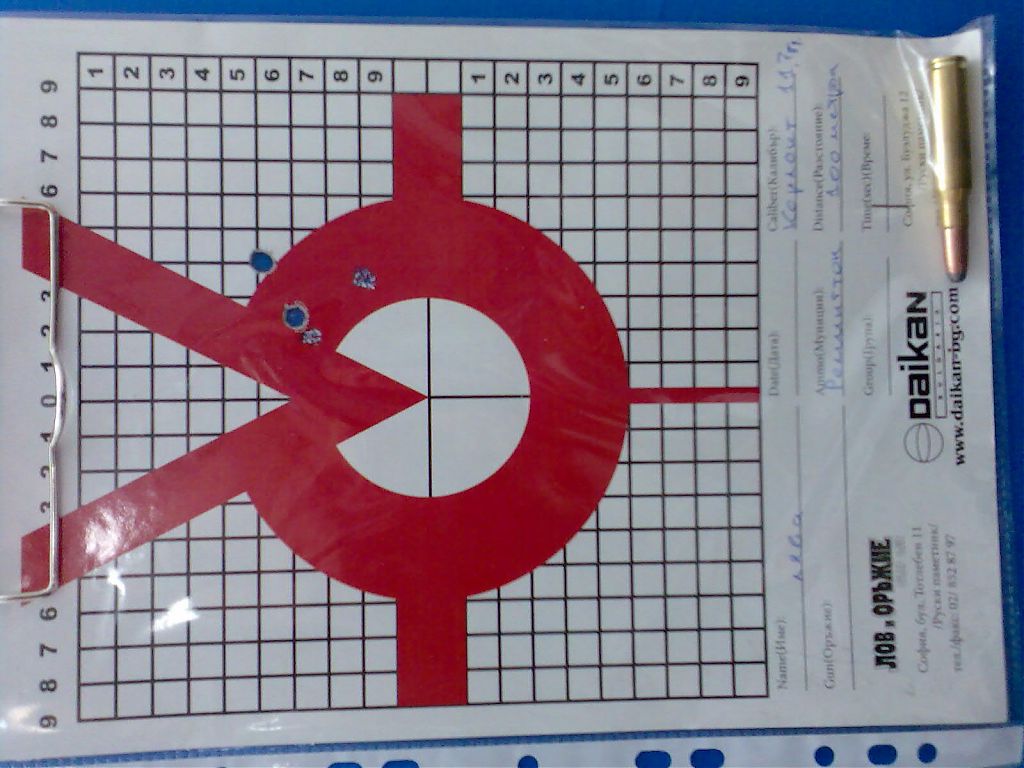

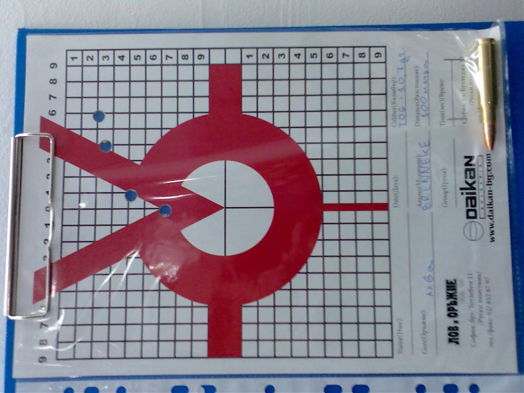

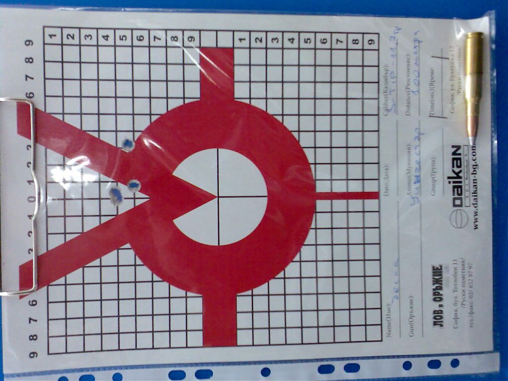

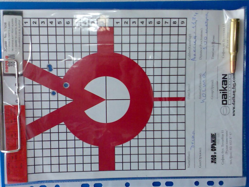

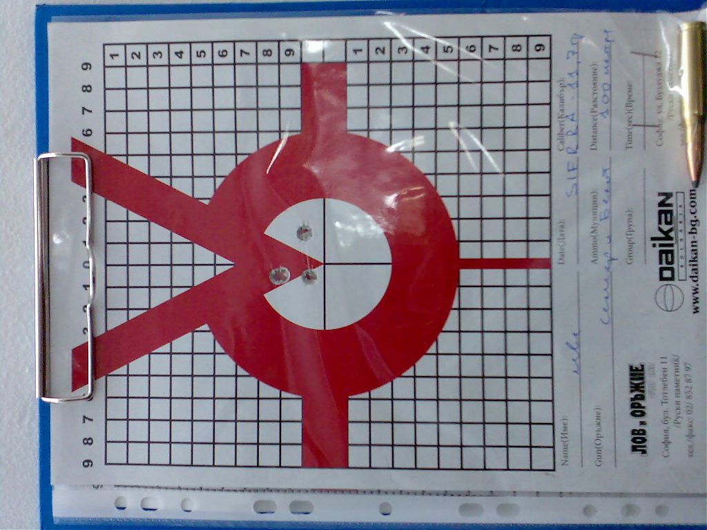

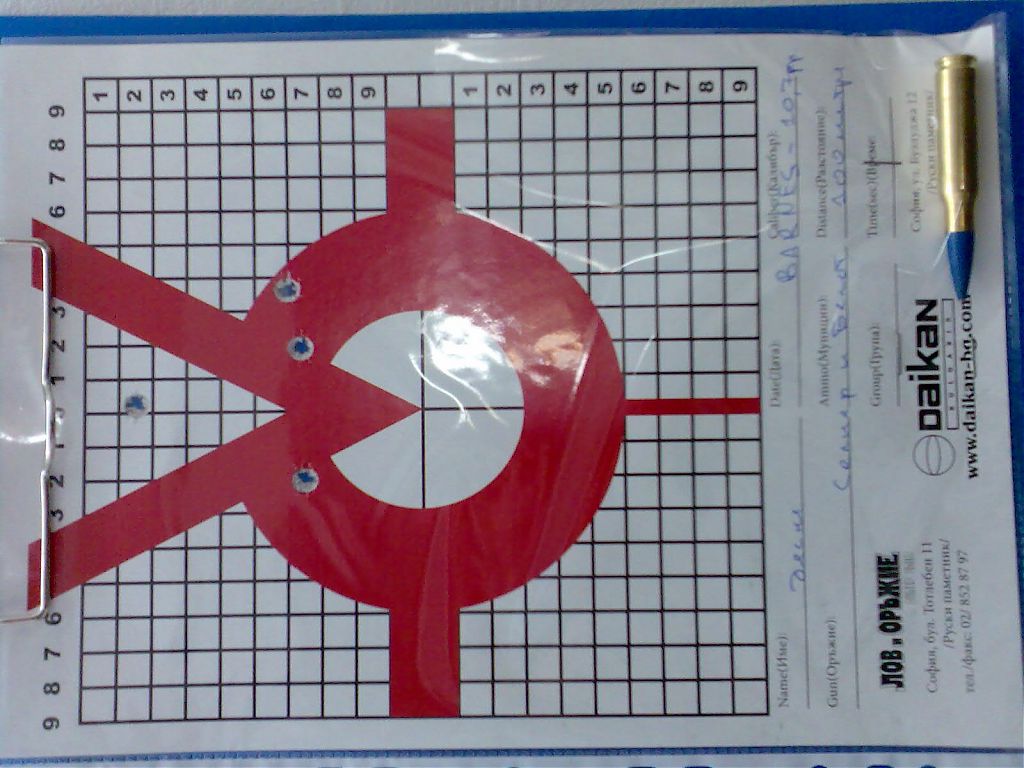

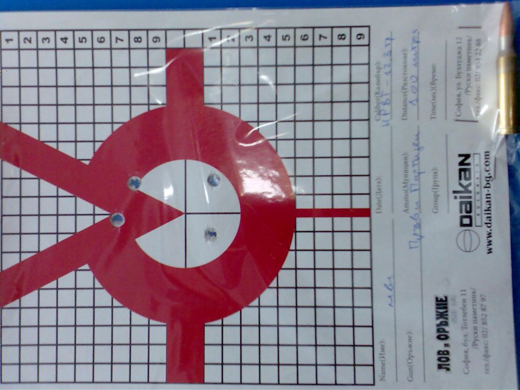

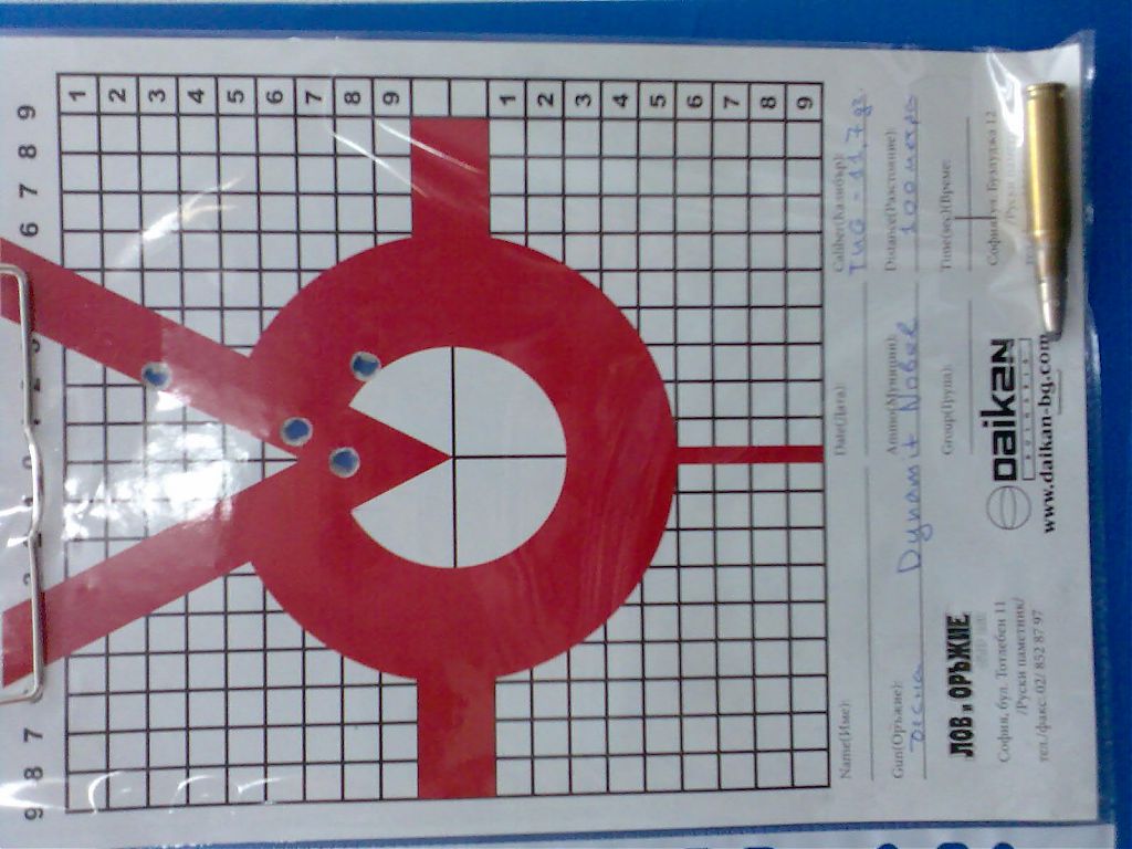

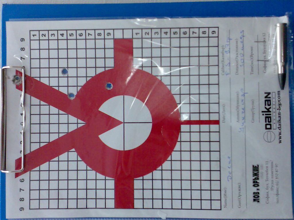

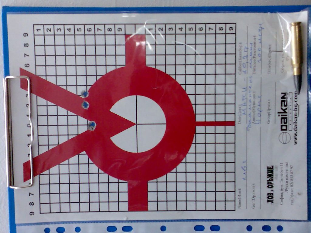

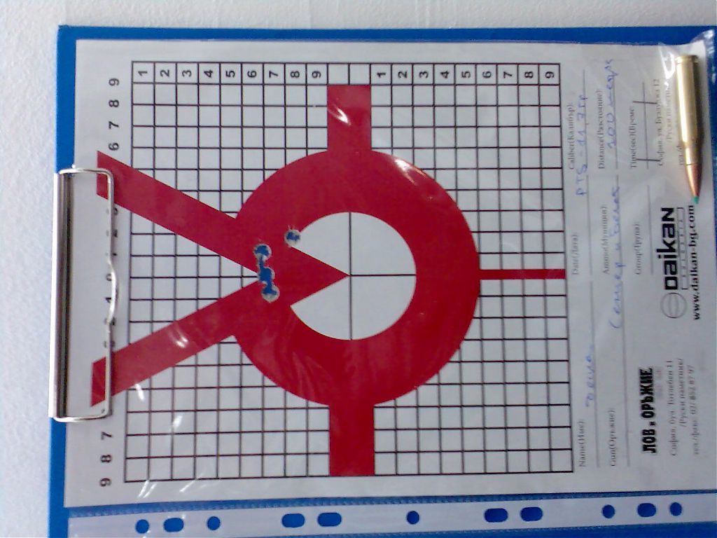

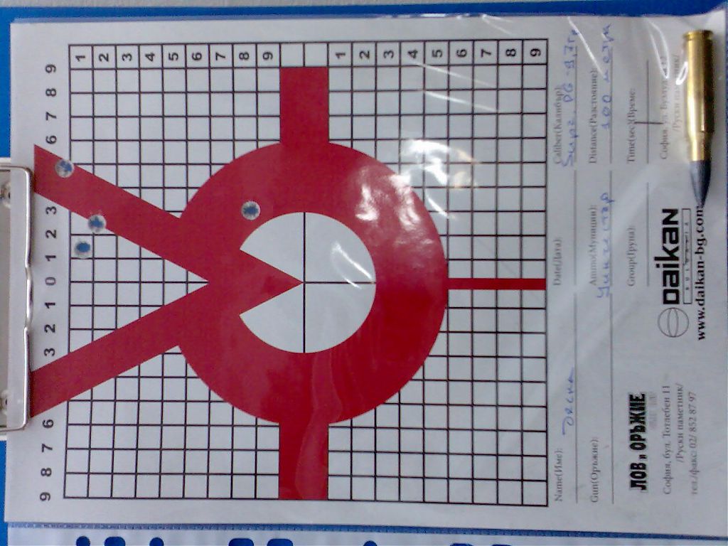

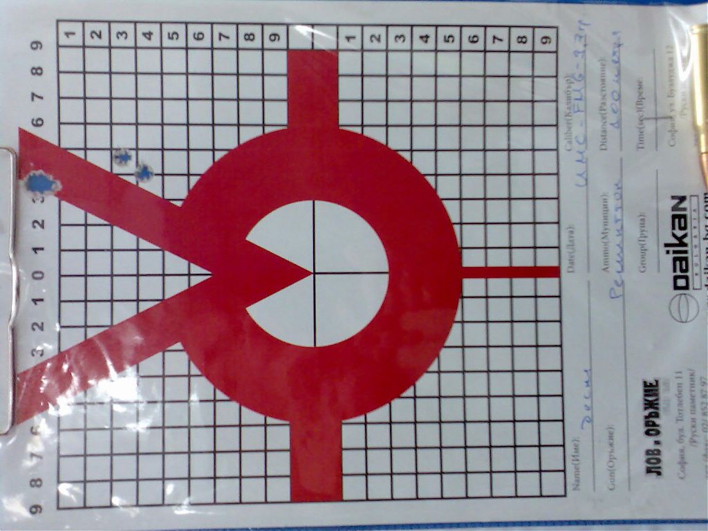

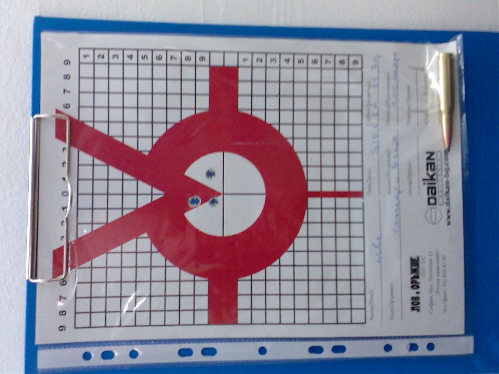

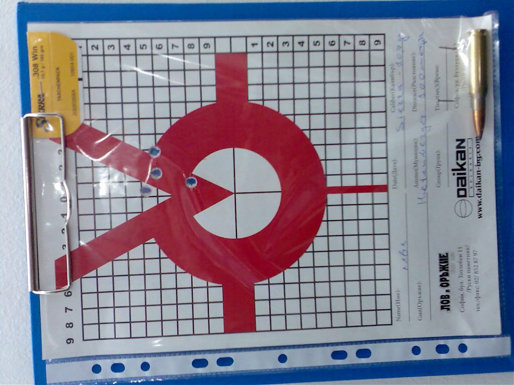

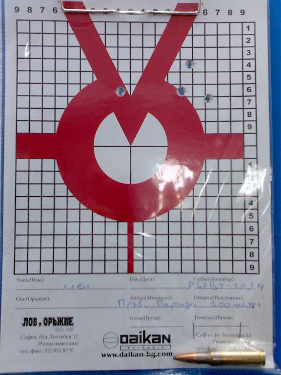

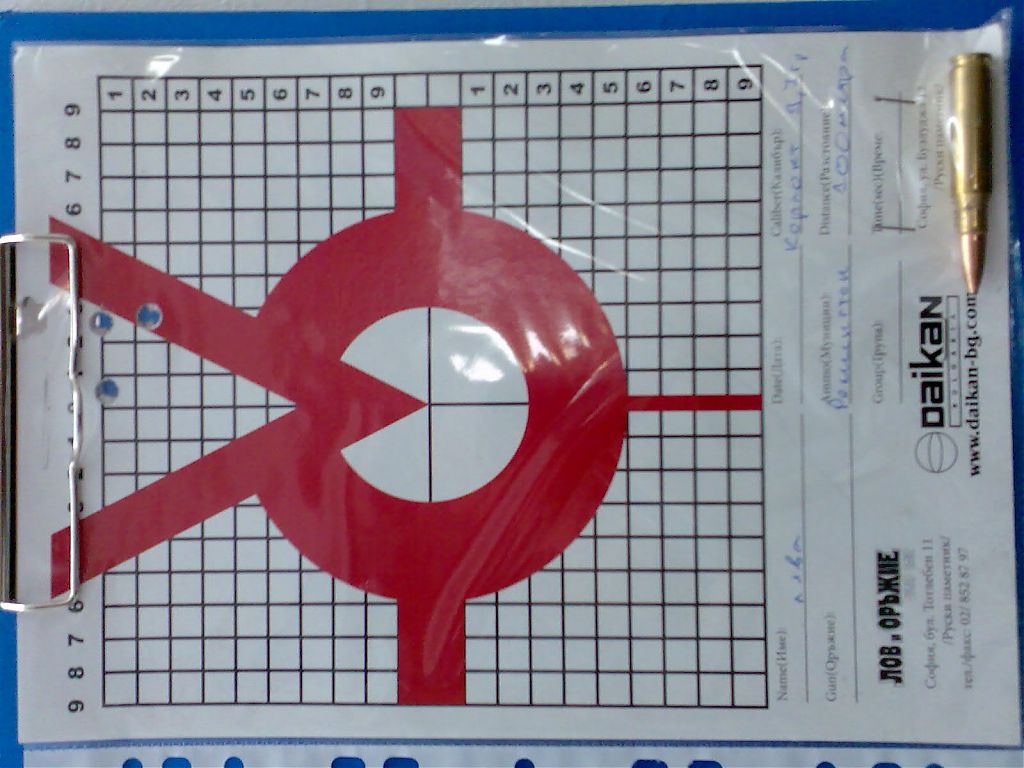

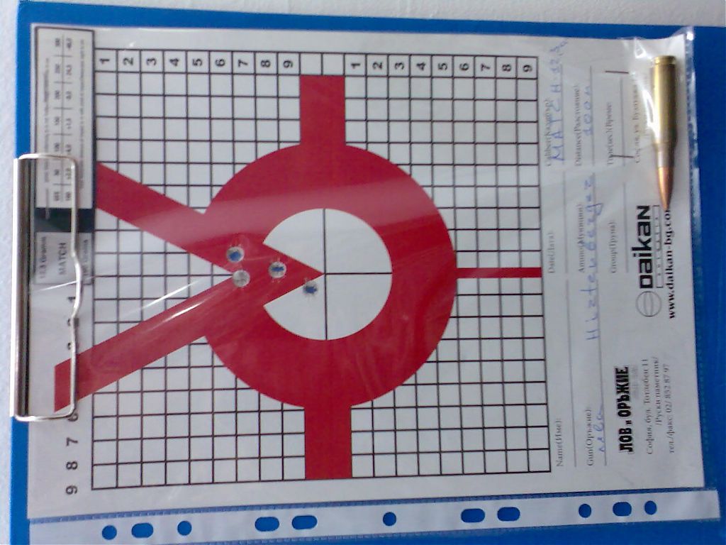

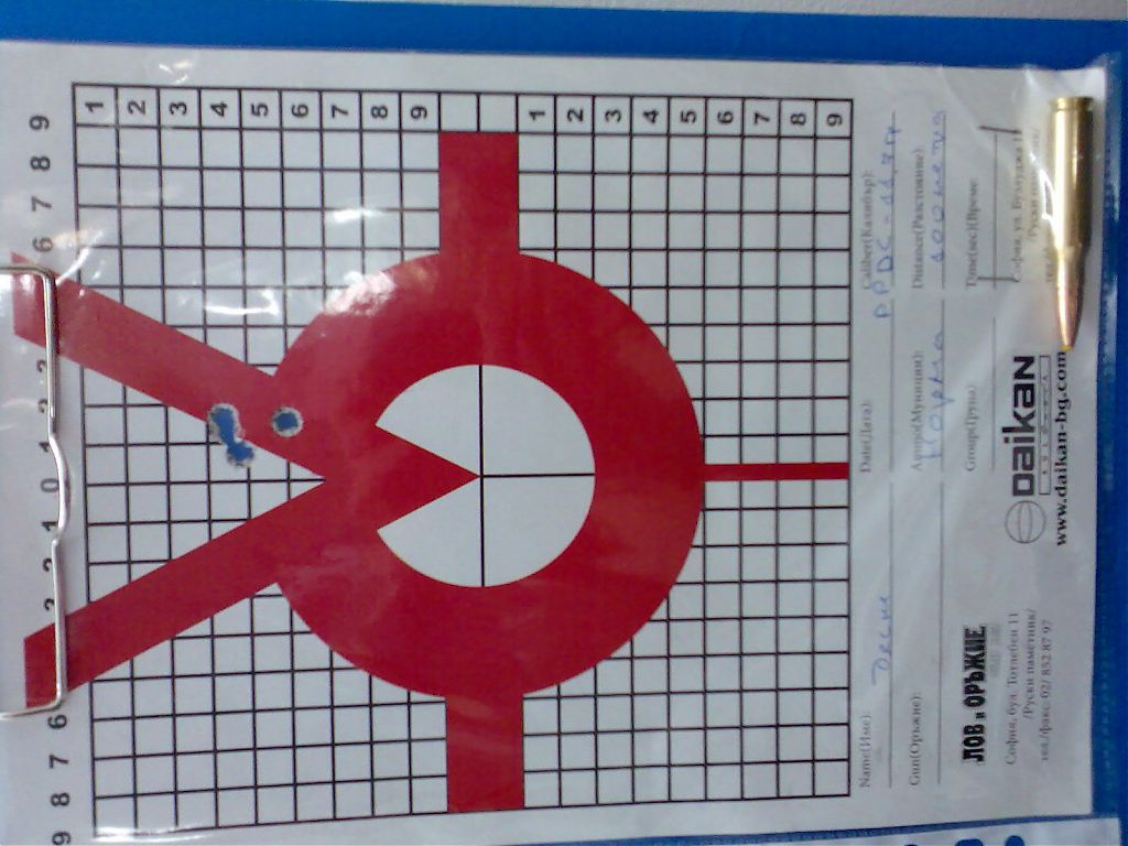

Събрах различни патрони - по 5 броя от производител, общо 22 вида, калибъра е .308, карабината - Маузер М03, оптиката Калес -2,5х10х50, температура на въздуха - минус 8 градуса /голям клинч, но пък близо до ловните условия през зимата/, подухващ на импулси рязък вятър - вероятна причина за флайърите дистанция - 100 метра, стрелеца - моя милост..
Във всички мишени има по 4 попадения, там където са по-малко, куршума е минал през стара дупка..
Петия патрон е оставен към досието..
Умишлено не е коригирана оптиката, за да се види кой не е в час изобщо.
Предупреждавам, че това е резултата с това оръжие, с друго може да бъде съвсем различен!
Резулатите...
Трагични за великите марки, добри за средните, супер отлични за оплютите...
На всичко отгоре, няколко вида не можеха да влезнат нормално в патронника, няма да ги цитирам, но за "Пръви партизан" ще кажа, че дори и не заключва../все едно набиваш с чук диска в CD!
Ако е интересно мога да дам и още инфо, а ако Венци прецени, може да оправи изображенията, моите компютърни знания бяха дотук..
Резулатите...
