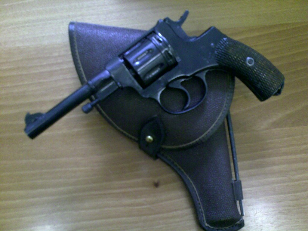

                          имам и двете оръжия в колекцията си както и боеприпаси от различни години и производители и двете оръжия си имат слаби и силни страни , на наган може да се монтира заглушител "брамит"...на ТТ не е желателно да се слага подобно устройство....
                            Това е "наган" обр.1895, производство 1944г.
                            Относно производителите на патрони за наган-имам 1бр. олонецкий патронный завод произв. 1924г., 1бр. фиочи/ново производство/, 1бр завод№38 -гр.Юрюзань, 1бр. завод №270-гр.Луганск, 1бр.белгийско производство -Лиеж и два спортни с оловен куршум производител-завод №7 гр.Барнаул,общо взето това успях да сложа в колекцията ....
