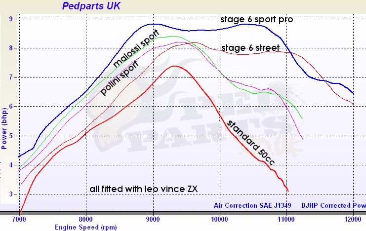

            Колко ще изкара с кита, 8-9 к.с. макс + още 5 имагинерни магарета от жълта лепенка "46" щото в детската глава мощността е комплексна величина.
            28 к.с. ... абсурдни глупости, написани по лъжливите обяви и дечицата вярват, че за един ден ще станат Роси.
            Ето сравнение на различни китове:

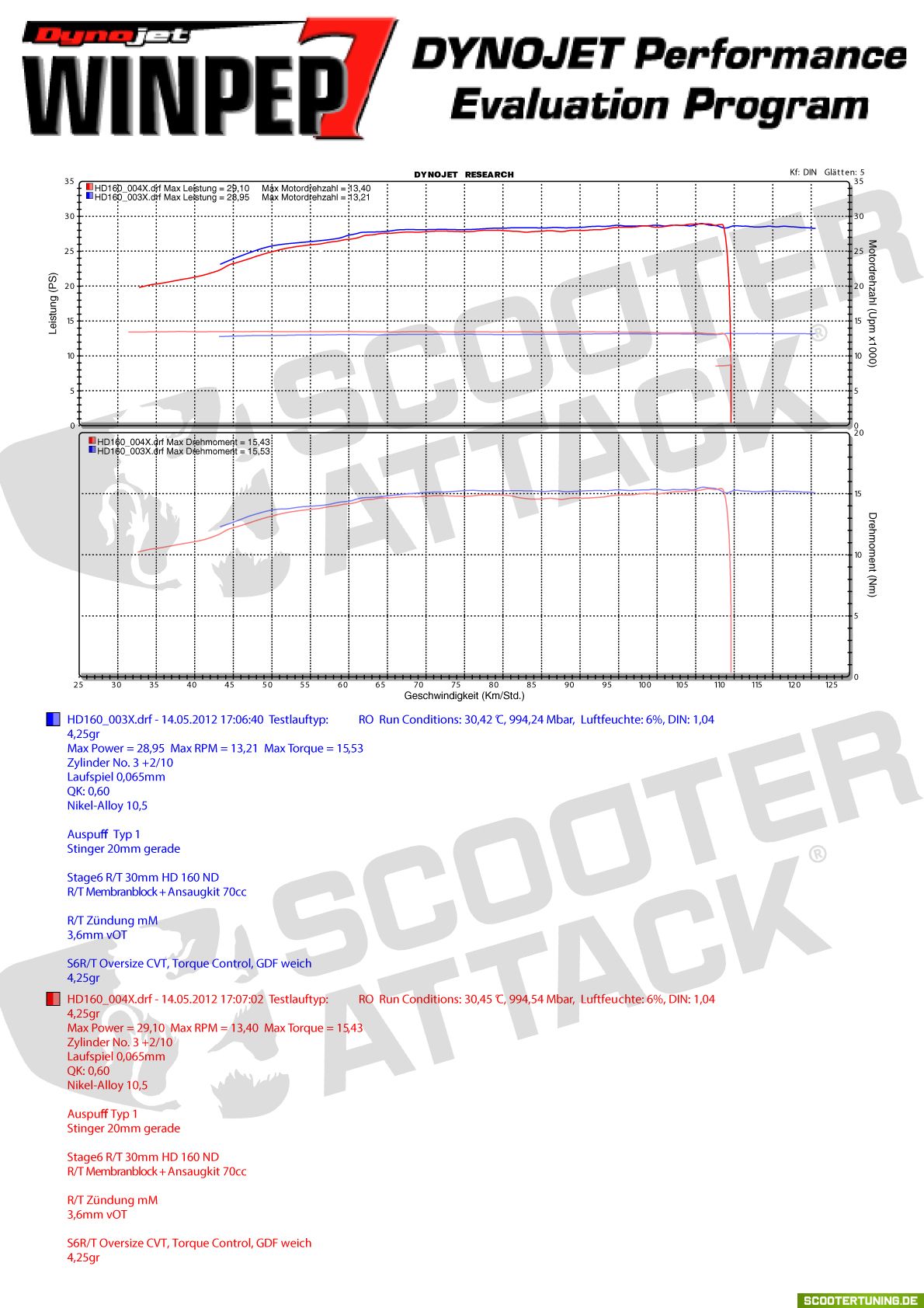

                На стейдж 6 има китове дето правят кубатурата 95сс, с правилният карб , аспух и въздушен филтър твърдят ,че се изкарват 24-26bhp и ако някой реши да е педант да ги калкулира към hp може да докара 28 коня. Това говорим за Малоси без лепенка "46".

                  Стискаме си ръцете на 95 cc, макар че по условие имахме 50 cc, а после минахме през 70-80 cc, но в конкретния случай едва ли става въпрос за това, по-скоро обява с "повишена мощност".

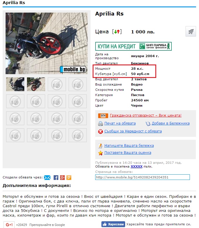

                        Ние обява не сме видели, за да правим интерпретациЙ за по ... пре-добренията и вложените средства, освен това имаме посочени 50 куб. и 28 к.с., аз например си мисля, че е този челосан "файтер" (идеЯлно съвпадение):
                        http://www.mobile.bg/51492082439204351
                        "върви доста за 50кубика"
                        Явно от там скачат конете на 28 (защото върви доста*), както е в 99,99% от случаите, с подобни обяви.
                        Иде реч, не само какво може да се направи с един скутер, а как да не се връзваме на лъжливи обяви (не само децата), в немското мобиле, обява с най-малката неточност отива в кофата за нула време + бан за "маркетолога", вкл. бизнес профилите, които си плащат.
                        ПС: Сериозните подобрения с вложени средства, вървят с динографика от разпознаваем сервиз, другото е "един квартален рейсър каза, че е доста мощен" (около 28 к.с. от 50 куб.).

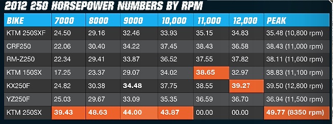

                            Добре де,що ли си мисля че обикновено състезателните моторчета 50 кубика са към 50 коня???Или греша?Момчето пита има ли за категорията ограничение по к.с.,а не само по кубици.Или имаше по максимална скорост?Брат ми,едно време имаше 50 кубиково Сузуки,вдигаше 80-85 км/ч
                            Забравил си една 2-ка пред "50".... 2012 SX250 прави 49,77 коня
