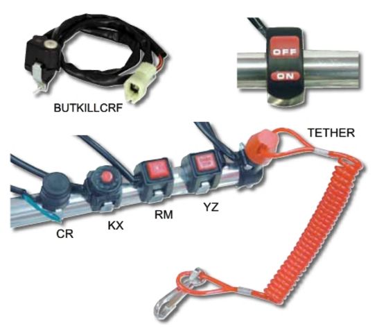

    Здравейте, купил съм такъв кил суич, ама не ми е ясна логиката на свързването.
    В момента както е на снимката, веригата е отворена. Когато "тапата" е издърпана(т.е. съм паднал, хвръкнал, отделил от мпс-то), веригата се затваря. Не би ли следвало при падане да се прекъсва веригата, за да угасне двигателя. Аз ли нещо съм в заблуда или.....Благодаря предварително на компетентните отговори.

    При леките коли работи така както си мислиш - за да спре двигателя спира захранването на запалване/компютър. При CDI запалване (мотоциклети, генератори, малки двигатели за лодка и почти всичко което се пали без акумулатор) работи наопаки - дава накъсо намотката която храни запалването и така спира двигателя. Тя не страда от това.

      ...При CDI запалване (мотоциклети, генератори, малки двигатели за лодка и почти всичко което се пали без акумулатор)...
      Значи кил суича, се свързва паралелно на бобината? Правилно ли разбрах?
        От: Kак се свързва KILL SWITCH ?
        Не намотката а изхода от ЦДИ към бобината. Ако си няма нарочен изход за целта.
        Към автора- А оригиналния прекъсвач не видя ли как работи?

          Всъщност което и от двете да окъсиш все ще спре да работи.

            На какво ще го слагаш тоя KILL SWITCH?
            Обикновено моторите си имат "копче за гасене" коеот е на същия принцип - като натиснеш затваря веригата и гаси мотора. Ако имаш такова можеш да го вържеш успоредно на него.
