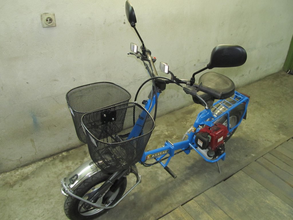

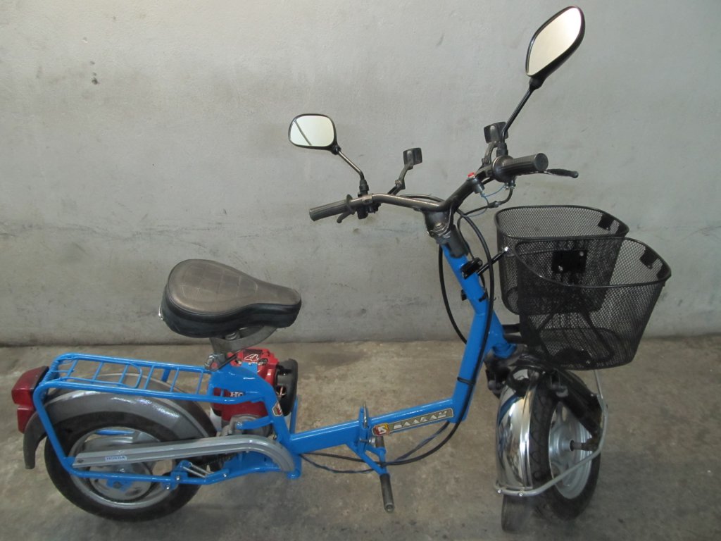

Проект веломотор "Балкан", велосипед с двигател "Honda GX35".
  • Проект веломотор "Балкан", велосипед с двигател "Honda GX35".

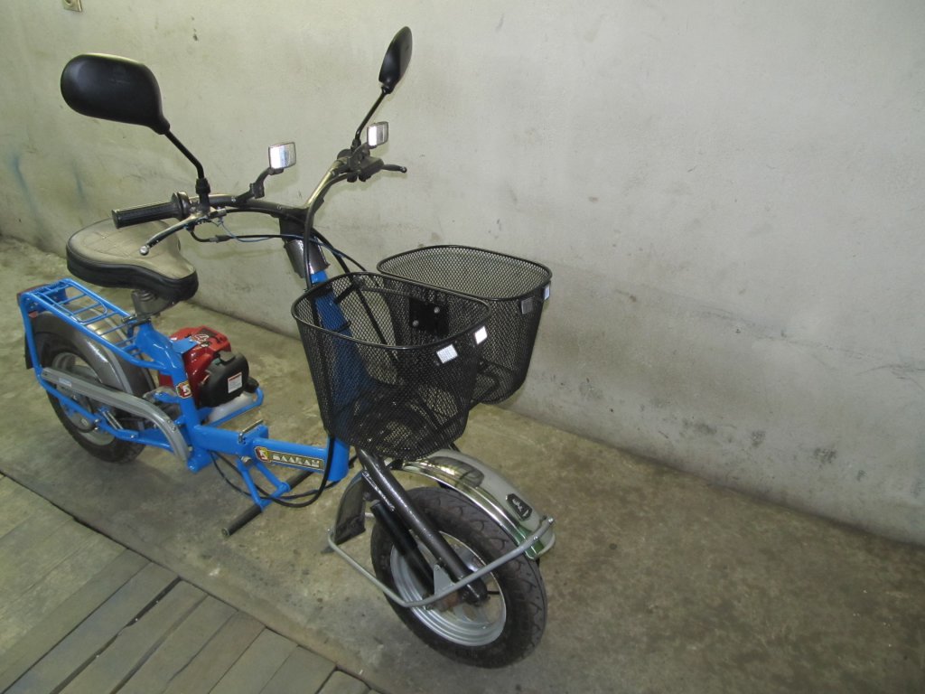

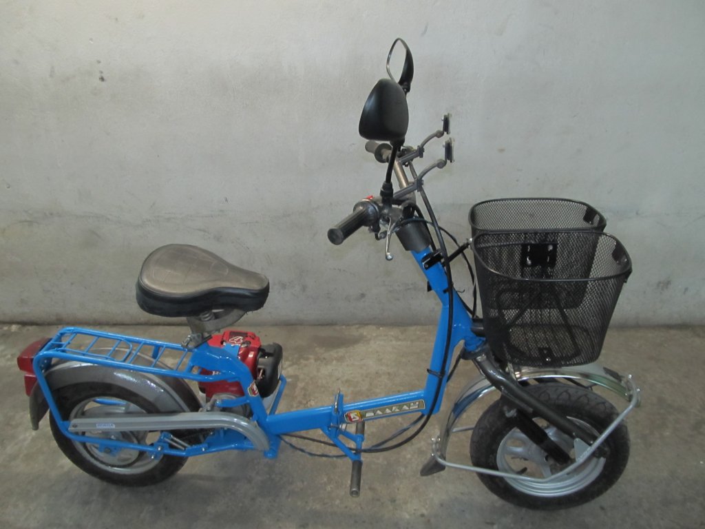

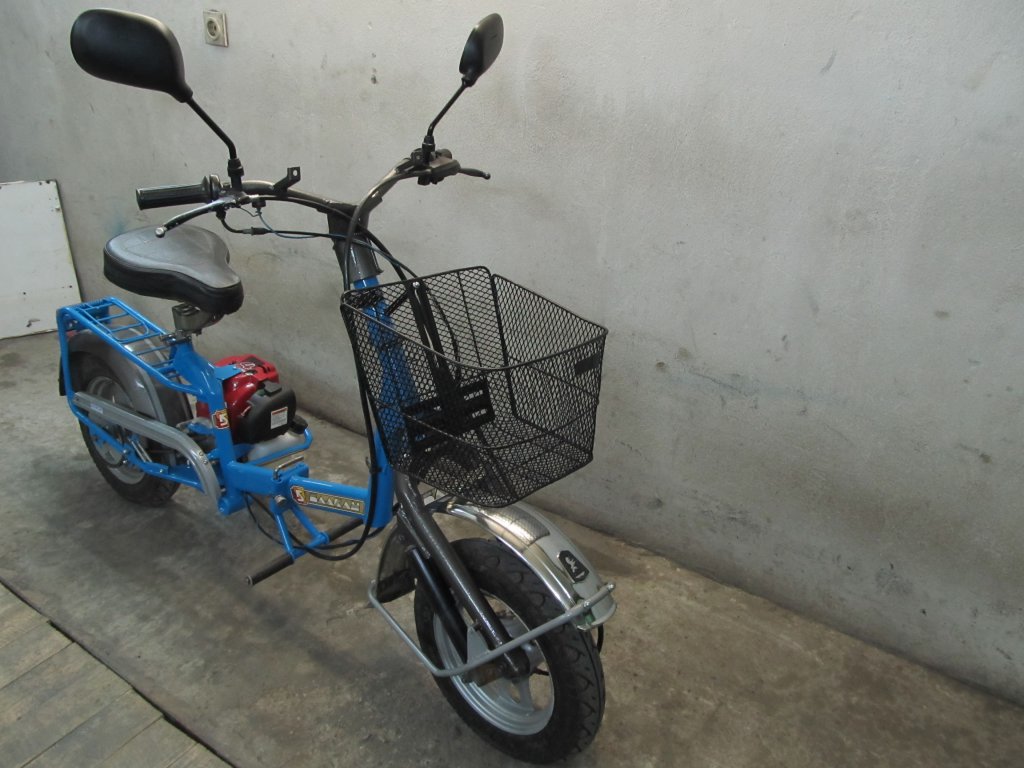

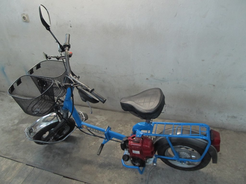

    Макар че има вече стотици направени такива проекти, и то на база рама от "Балкан"-че, представям едно малко по-различно решение, от което аз лично съм доволен като краен резултат.
    Много от използваните елементи са познати, но ... в най-общи линии в проекта включих:
    - рама "Балкан";
    - четиритактов двигател Honda GX35;
    - редуктор - китайски, използван за покетбайк-ве, с предавателно число 5:1;
    - джанти и гуми от скутери, 10 цола;
    - и др.
    Вчера му навъртях 40 минути градско, с особено внимание на възможно най-стръмните изкачвания - справи се.

    От: Проект веломотор "Балкан", велосипед с двигател "Honda GX35".
    Рамката накъде се сгъва?
      За пръв път виждам толкова малко четиритактово китайче.
      Много добре е станало!
      Браво!
        Като комунист... на лево..
          Значи срещу двигателя. Жалко.
          А всъщност какво е "заданието" ?
            Да, на ляво.
            Двигателя е made in Taiwan.
            Първоначалната идея, през която практически минах беше за дясно поставен ДВГ и вписване на лявото сгъване. Но при пробите се достигна до последния редуктор, който обръща движението.
            "Заданието" - за разходки; основно и само за баща ми.
            Браво!
            Благодаря!
            Последно редактирано от Ясен; 02-02-15, 12:55.
              Заданието е , икономично превозно средство , с дневен разход колкото цената на един билет за градския транспорт. Според мен се е получило много добре , изпипано във всеки детайл , дори стъпката на предната вилка мисля , че се е получила точно. Сгъването на рамката не е чак такъв проблем , това двигателче не позволява монтаж от другата страна.
                  Има мотор и редуктор с вграден центробежен съединител?
                  Двигателят защо не влезе в рамата, а стърчи отстрани като на скутер?
                  Без педали има вероятност от заяждане от страна на органите. От друга страна с тези малките гуми, няма място за педалите.
                  Рамата ми се струва недостатъчно усилена.
                  Иначе мераклийска работа, браво.
                  Окачване, спирачки, всичко си има.
                      за 110 кг. мъж ми се струва слабичко, но е изпипано, Браво !
                        Благодаря за подкрепата колеги!
                        Явно вложения ентусиазъм се е отплатил в голяма степен .
                        Приемам с уважение и всяка градивна критика.
                        Благодаря и за въпросите.
                        Първоначално публикуван от Ivan_J Преглед на мнение
                        1. Има мотор и редуктор с вграден центробежен съединител? - Да.
                        2. Двигателят защо не влезе в рамата, а стърчи отстрани като на скутер? - В началото това ми се въртеше като идея в главата и на схеми, които чертах - да бъде под багажника и пред гумата. Пробвах различни редуктори и се спрях на последния. А следващата стъпка бе да се спази съосието между заден и преден зъбен венец, а в случая водещ е задния. ... Така се стигна "стърченето"
                        3. Без педали има вероятност от заяждане от страна на органите ... -Безспорно, решат ли може да се заяждат винаги. От 4 години аз и сина ми караме друг един "проект" на база електроскутер (елтротинетка) с 50 куб. см. двутактов китаец - МВР органите не са ни спирали, а на светофарите питат "Как е, върви ли?" и пращат по една усмивка.
                        4. Рамата ми се струва недостатъчно усилена. - Основните ми притеснения бяха в две направления. Първото - напрежение и усукване откъм двигателя. Но ДВГ-то не е с такава мощност, за да ги предизвика. Второто - усукване на рамата при товар. Без закрепени оси отклонението в крайните точки е 4-7 мм, а при всичко укрепено е 1,25 - 1,6 мм, което е в рамките на допустимото. И не на последно място, залагам на крайцерска скорост 15-20 км/ч по асфалт, което няма да предизвиква излишни рискове.
                        Първоначално публикуван от белята Преглед на мнение
                        за 110 кг. мъж ми се струва слабичко ...
                        Предстои да бъде изпитано. Търся кандидат!

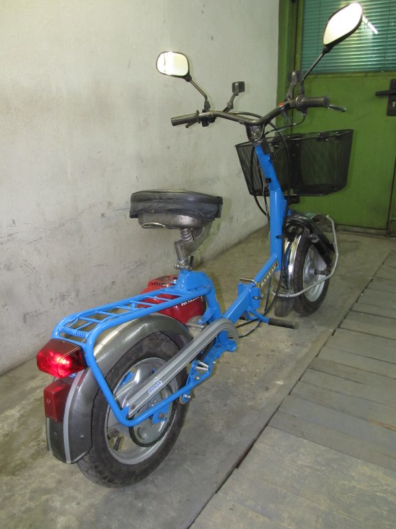

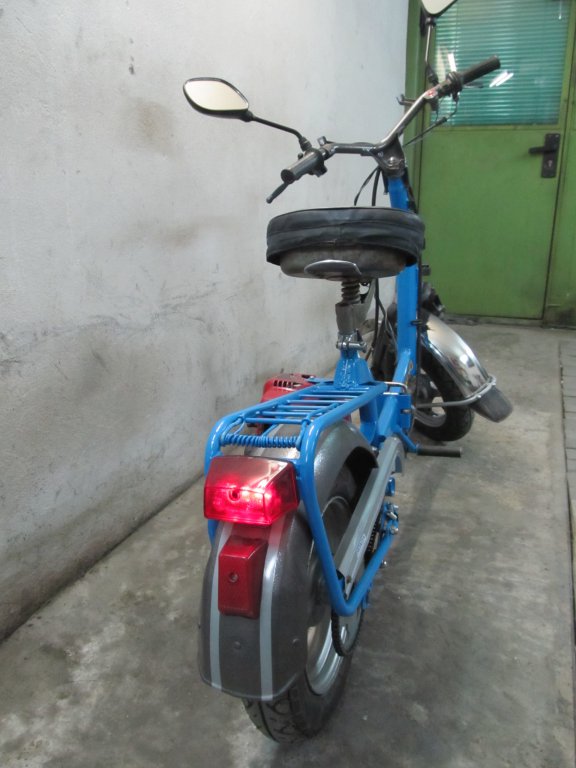

                            Има ли акумулатор и алтернатор или само динамо? Не виждам фар, мигачи, стол и прочие. То няма номер, та може и да не трябват.
                              Първоначално публикуван от jugenattor Преглед на мнение
                              Има ли акумулатор и алтернатор или само динамо? ...
                              Няма нито едно от трите
                              ... Не виждам фар, мигачи, стол и прочие. То няма номер, та може и да не трябват.
                              Задължителното изискване за велосипедите е да имат поне предни бели и задни червени светлоотразители.
                              На 5 и 6 снимка се вижда включен задния фар (китайски, малко съм го преработил, от два (голям и малък) стана един ) - с вградени батерии, на три режима - бягаща, мигаща и постоянно светеща светлина.
