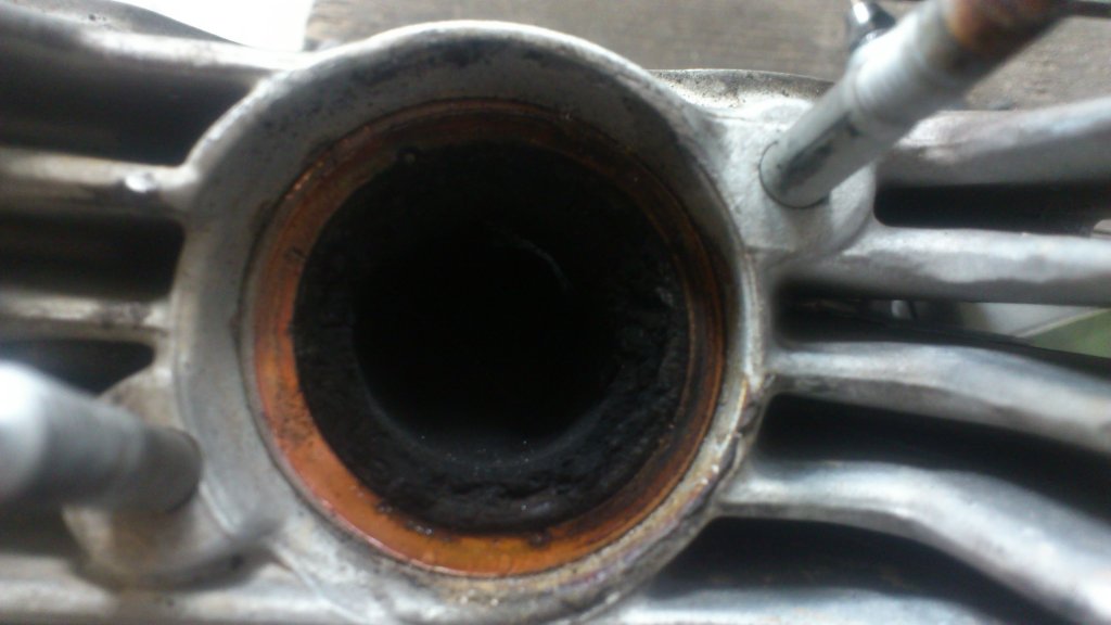

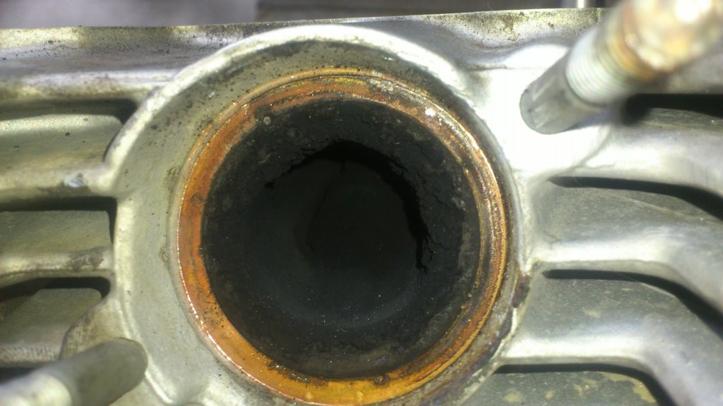

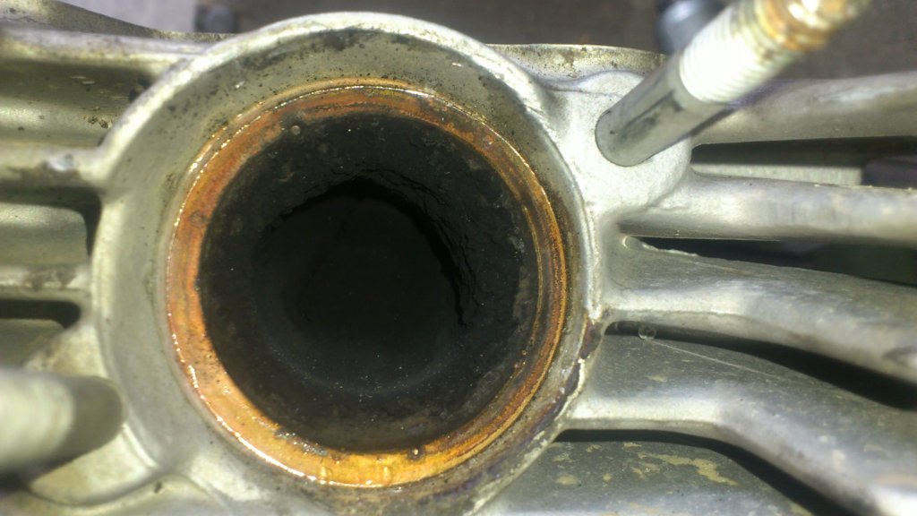

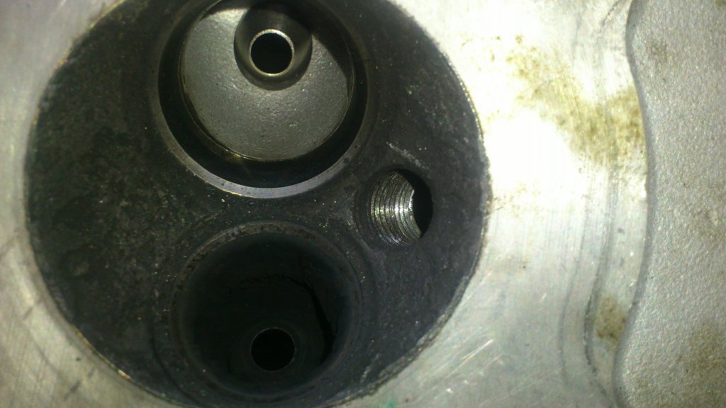

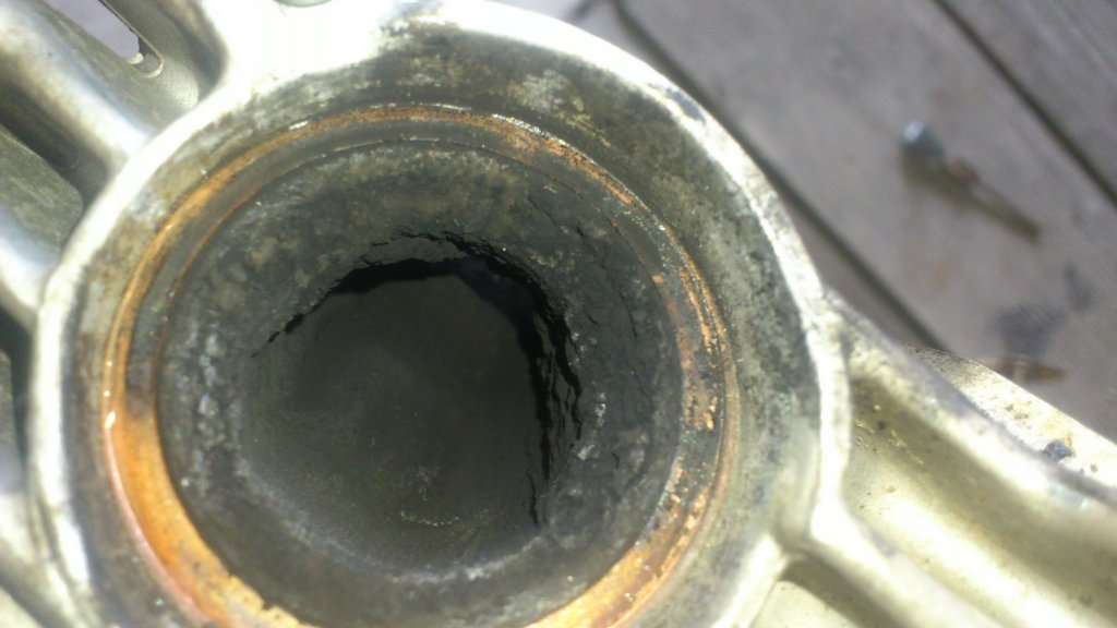

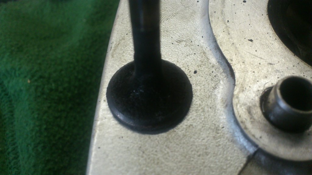

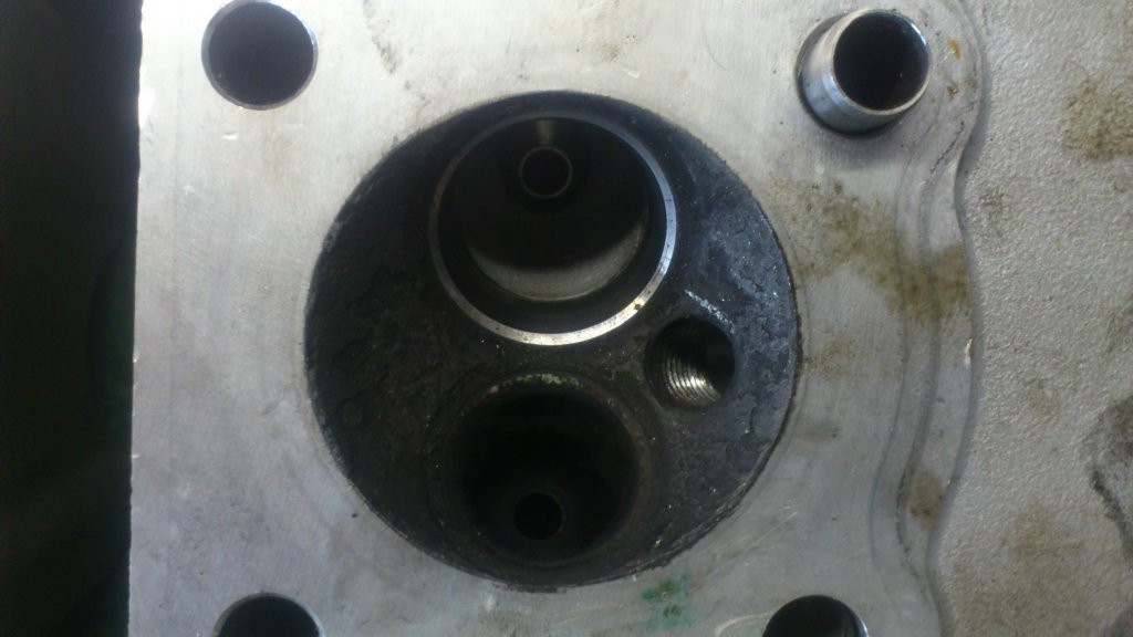

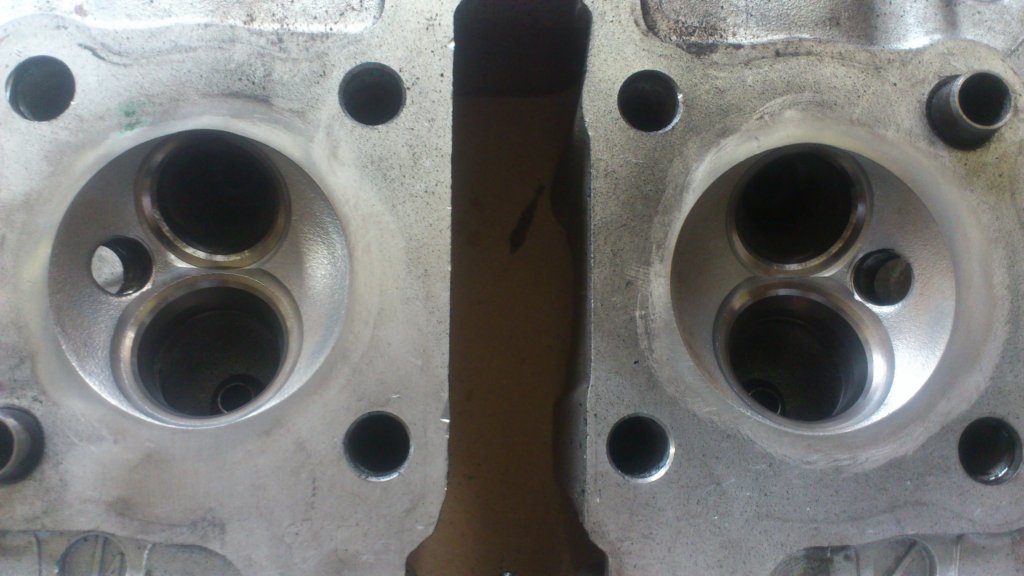

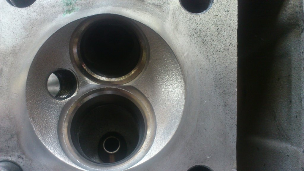

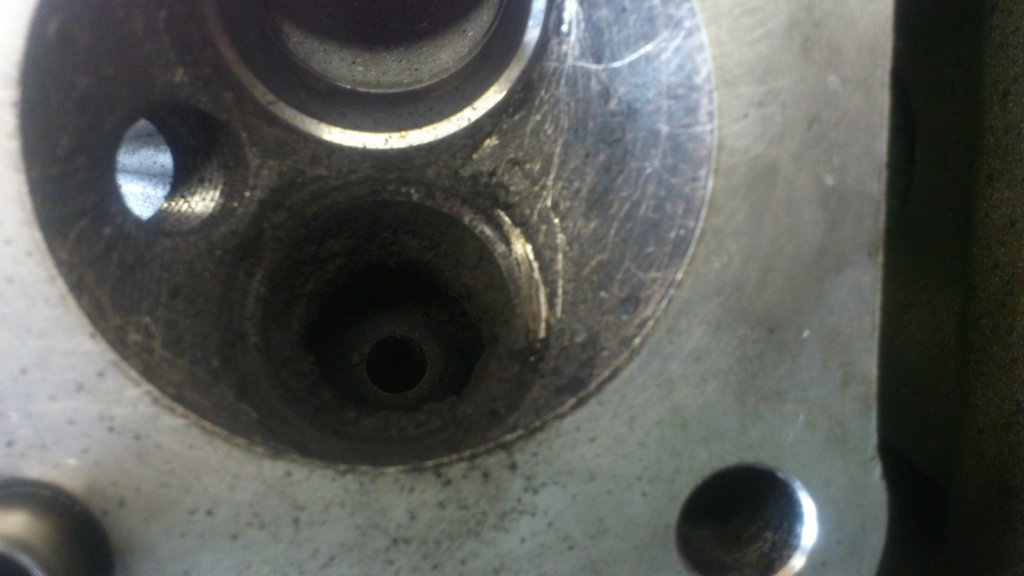

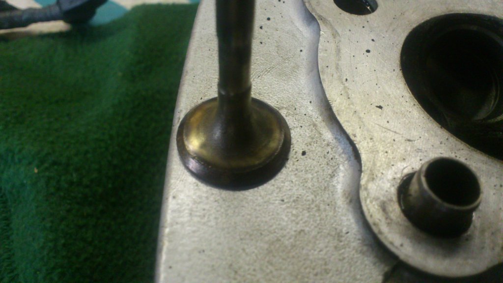

                        Двигателя снощи го запалих от ремонт компресия преди 9 сега 10,5 ,ремонта беше безмислен но е факт. щлайф и първи ремонт бутала ангренажна верига и гарнитури .имаше 3 стотни елипса но се мина на 1 ремонт.Клапани паснати хлабини регулирани.Всичко на белези пали от раз но му идва в повече бензина. Карбуратора не е нищо сложно че да не мога да се оправя и аз с него ако искаш снимки ще ти пратя на всичо по него и всичко за него мога да ти пратя като спецификации само размера на иглата немога да открия никаде ако имаш някакъв опит споделяй,но карбуратора ми е под възглавницата от преди да разглобя мотора и няма да мръдне от тук докато не го измисля.

ID:5515820 Така е работила машинката,нагара беше така до кюнците.
