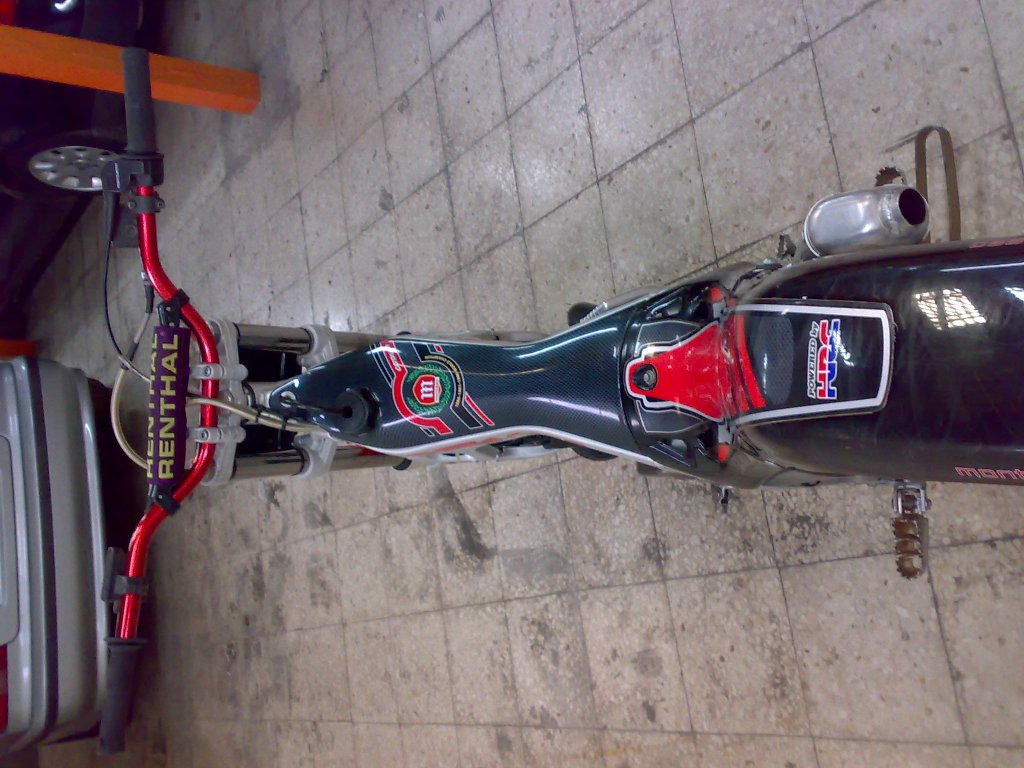

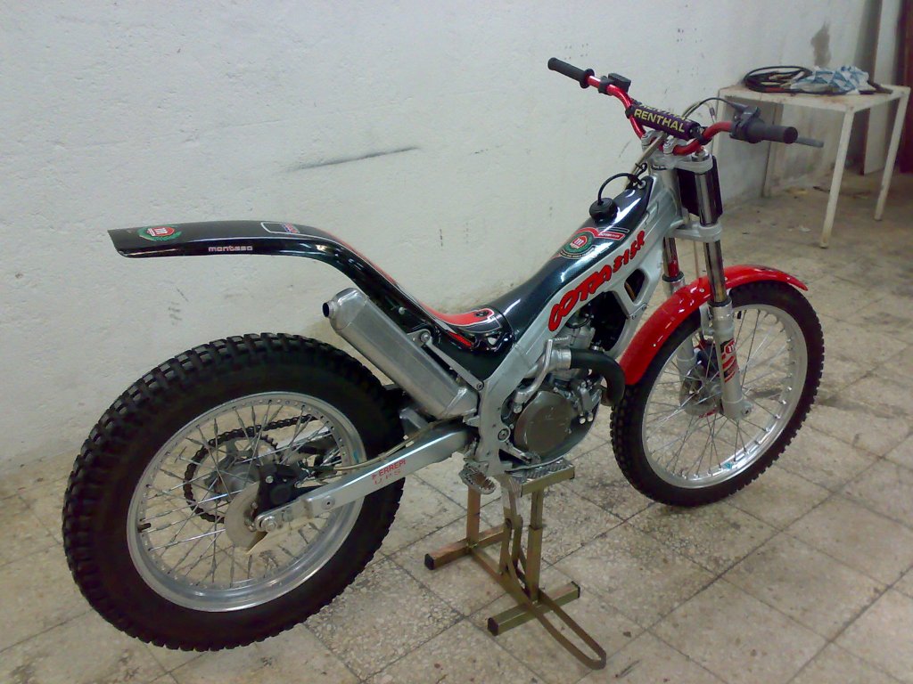

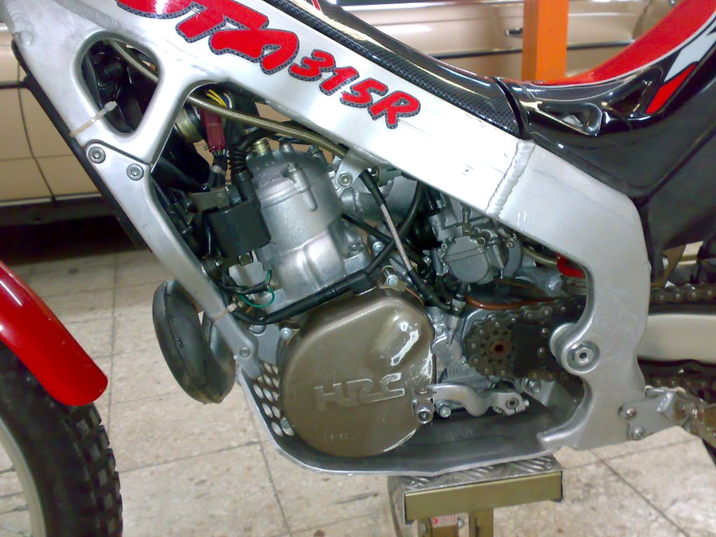

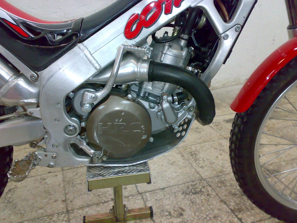

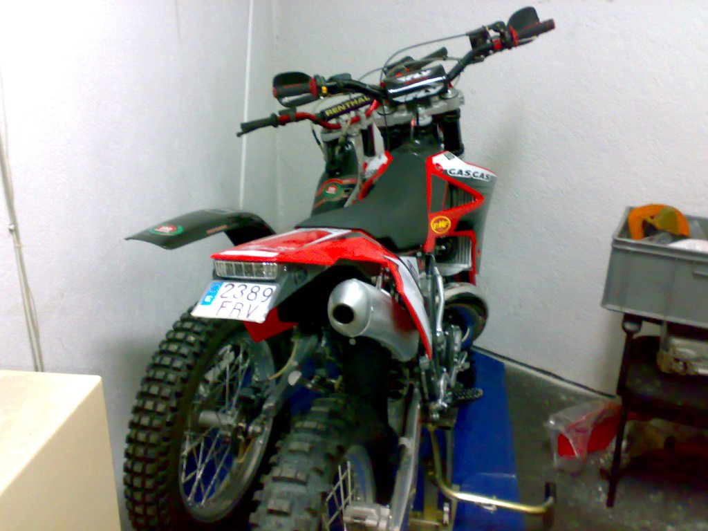

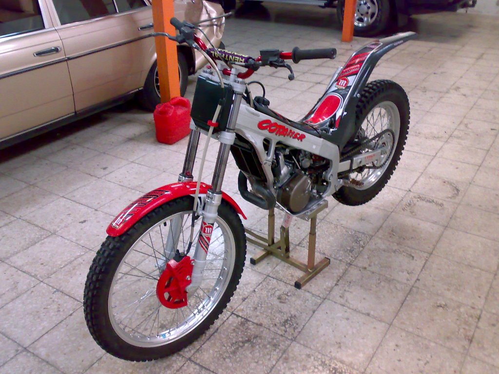

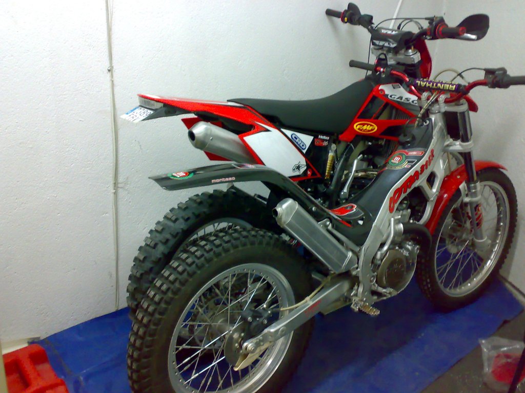

    Ами да кажа че това е новата придобивка и все още не е тествана.Сдобих се с нея в събота след една кратка разходка от 867км.Мотора е Монтеса Кота 315 ,ето и някоя друга снимка.Като коментар за сега мога да кажа че е по лек от предния ГАС ГАС и че ми харесва като дизаин защотое Хонда като цяло.

    ..запазена изглежда доста..
    как ти се струва като вървене..бях говорил с един австриец и ми сподели че била прекалено силна и рязка 315 то и по трудно се карала уж

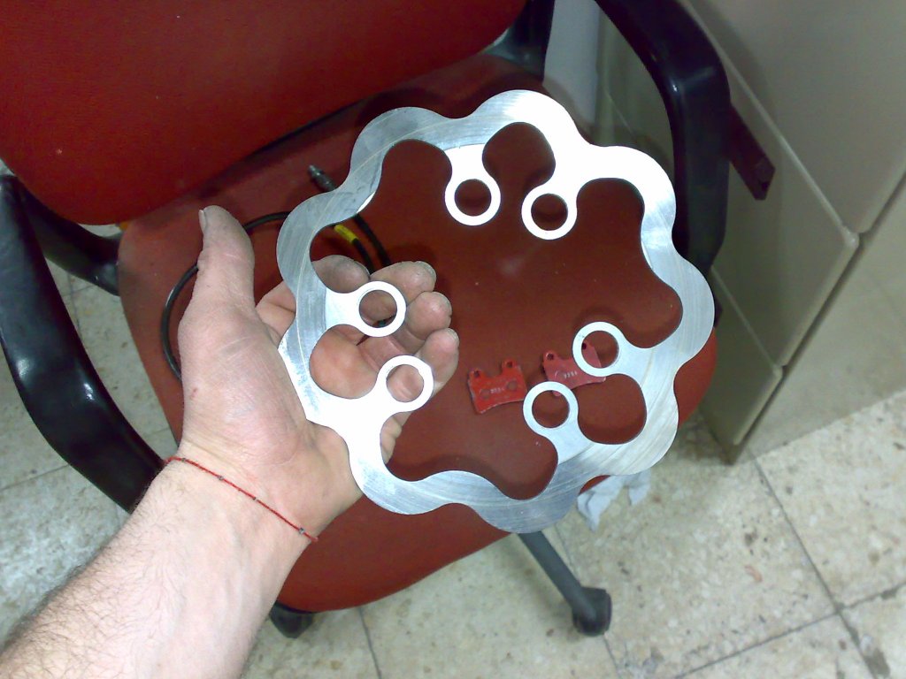

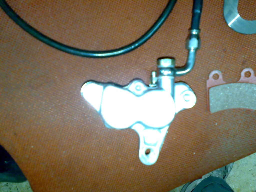

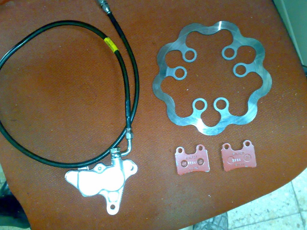

      Митак мотора е 250 кубика а 315 е модела ,даже не съм го и карал дано мога да го пробвам тази седмица ,много се съмнявам да мога че имам много задачи за събота и неделя.Днес си взех и комплекта на Галфер за предната спирачка ,диск,от тези къдравите метален маркуч ,спирачен зилиндър с 4 буталца и шайби за диска че тои е плаващ.Ша направа и снимки да ги видиш.

        Пепи, направи ако може снимки на плаващия диск?

            Тази монтеса тежи около 72 кг. както казва Гоблин и е чувствително по лека от ГАС ГАС но не от мотела Про а от модела Едисион.В последните два модела има много разлика в самия двигател и от там има разлика в теглата.Но не забравяите че теглото не е най важния фактор а самата техника.Този мотор не го продавам и не мисла да се разделям с него защото ми коства 4 месеца търсене и не е така лесно да сенамери Монтеса запазена и за добри пари.Продължавам да мисла че новите мотори са по некачественни от по старите модели.Аз мисла че толкова технологии са за професионалистите и нищо повече.За диска се извинявам че не можах да го снимам днес ,но утре вечер ще го видите заедно с другите джаджи.Ще снимам и фамозните червени накладки на Галфер които се препоръчват винаги.

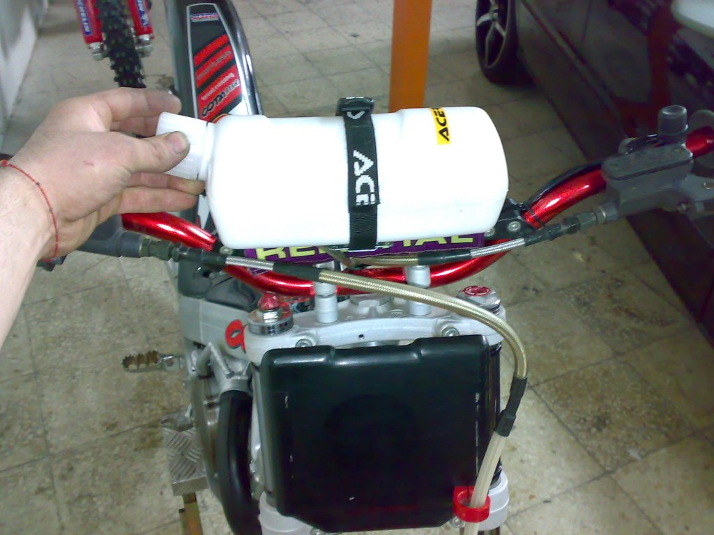

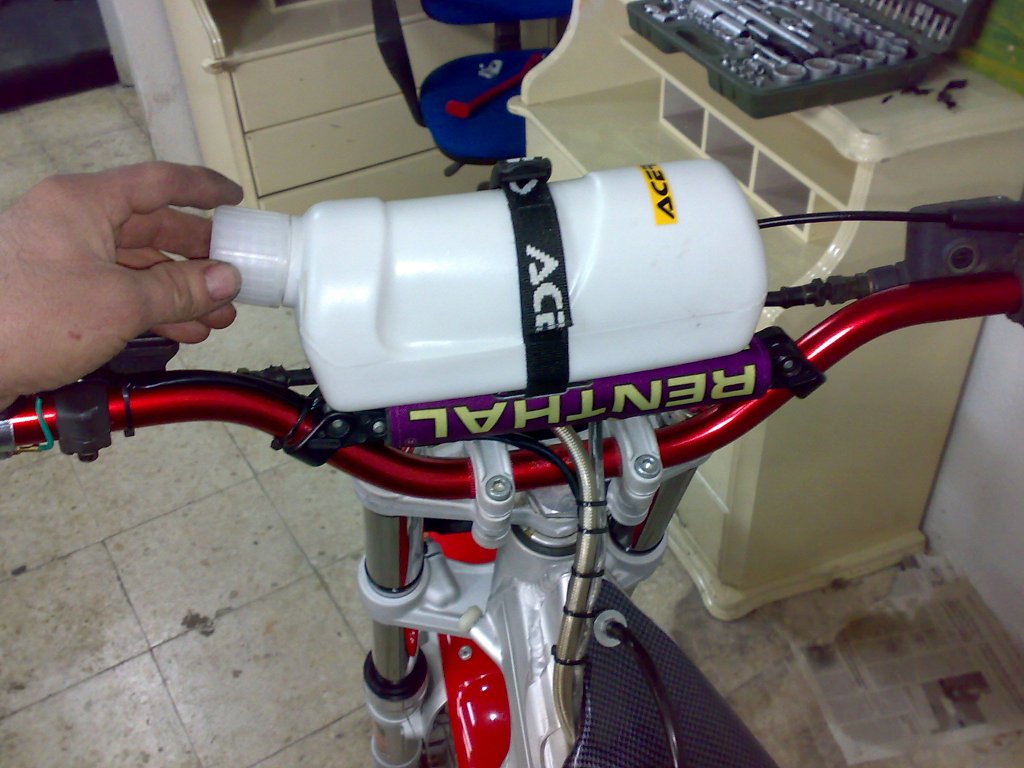

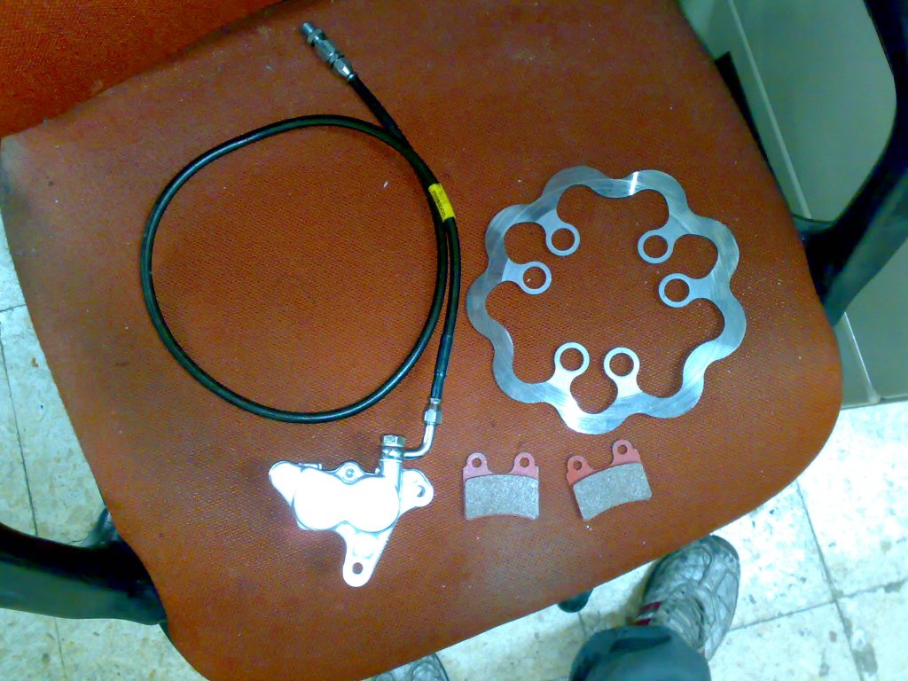

              Ето и снимките на диска и цилиндъра с накладките,още не съм ги сложил че нямам време,но май в петък вечерта ша ги монтрам.А вижте и какъв допълнителен резервоар имам ,който се слага на кормилото и е един литър не е много но все пак е нещо.

                Да ви кажа че вече започнаха и проблемите с новата спирачка Галфер.Втулките които държат диска ,който пък е плаващ не бяха от този мотоциклет за който ги бях взел и бяха по малки от нормалното.Тогава какво се плучава ,ами вместо да износва накладките диска направо ги сечеше като нож.Много малко беше радоста и за това се наложи да се върнем пак към стария вариянт с разликата че сложих накладки Галфер червени и нищо друго.Именно поради големия луфт които се получи между диска и накладките се получи голямата сасипия на накладките.

                  Вече със сигурност мога да кажа че не е нужно да се слагат различни доскове от тези които излизат сериино при триалките.Днес най после пробвах мотора и само с червените накладки спира супер,за сравнение ми беше спирането на ГАС ГАС предишния който беше с сините накладки.Разликата е огромна и пак казвам че само с чевените накладки става супер.
