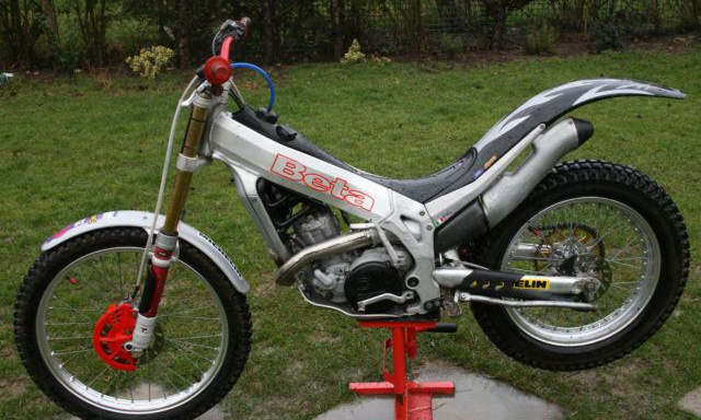

    Здравейте колеги.
    Днес за рождения ден ми подариха (жената ) Бета техно 97г 250cc
    От около 1г не беше палене.Стария собственик смени свеща и запали веднага.
    Доста стара но в много добро състояние.
    Започнах и с обслужването веднага.
    Масло,лагери,течности.
    Не очаквах такова вървене от такъв тип мотор.Шоуто е на макс, където ти види окото и минаваш.Иначе на този етап това по клиповете ми се струва невъзможно.
    По запознати да кажат какво масло използват за скоростите.
    И какво количество използват за бензина-12/17мл за 1л бензин.
    Повече снимки и видео след обслужването

        Някой знаели какво масло се слага на скоростите?
        KTM 640 LC4 Prestige Supermoto;YAMAHA WR450F/08
          От: Нова предобивка
          Доста карат с АТФ
          Който оцелее ще закусва!
            От: Нова придобивка
            Декстрон атх 3 това казаха в английския форум.Смених лагерите на трипътниците.Голям зор беше. Остана маслото в предницата.Но никъде не намирам инфо за това.Единия е доста по мек от другия, дали трябва да е така?
              От: Нова придобивка
              Малко по поддръжка за този мотор.
              Масло в скоростите Декстрон атф 3. Наистина скоростите станаха перфектни, както при студен така и при топъл двигател.
              Масло в предницата 5в, като в левия кол 360мл, а в десния 340мл.
              Смес масло/бензин: 12-15гр за 1л.
              Спирачна течност ДОТ 4.
              Свещ NGK BR8EIX.
              Охладителна течност, като стандартните мотори 136гадуса т. на кипене.
              При оглед, да се огледа водната помпа за корозия и линковото окачване отзад.Задължително да включи перката и да няма масло в охлаждащата течност.
              Това се по основните неща другото си е стандартно с ендуро моторите.

                  Почистих кЮнците и сложих нова вата и гарнитури.
                  Налях бензин и пробвах bunny hop 20см и от първия път стана перфектно.На 30см малко не ми достигна
