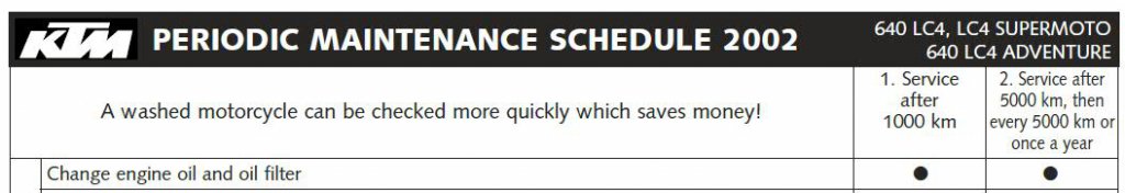

                        ЕХС-то не е за всеки ден!Ако ще го караш в града всеки ден, ЛЦ4-ката е мотора. Подръжката му е като на всеки шосеен мотор - масло веднъж годишно, дилтъра ще го переш и омасляваш чат пат(в града няма да се цапа толкова бързо), верига, гуми, окачване като на всеки мотор. Ролки и ремък са за скутера, моторите нямат или поне на лц4-ката едва ли ще ти се наложи някога да сменяш ангренажна верига.

                          ... ЛЦ4-ката е мотора. .. масло веднъж годишно.
                          Да бе да!

                            Първоначално публикуван от Mean Преглед на мнение
                            Да бе да!
                            Така е по мануал.....освен ако на правиш повече от 5хил.км на сезон

                              Да бе, ама си похарчват масълце LC-4ките и не го виждам как ще изкара 5 000 км. На моя за 1000 км., от които 2 трак дни, и поне карания с над 150-160 км/ч (демек 6000+ rpm) и сега долях 0,5 л. масълце. Още едно момче, кара го по-туристическата, без трак дни и тн., за 2 200 км. -> 0,7 л. масло. Маслото е BelRay 10W50 синтетика, мисля по-натам да пробвам с 10W60.
