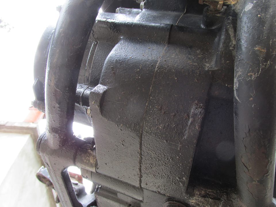

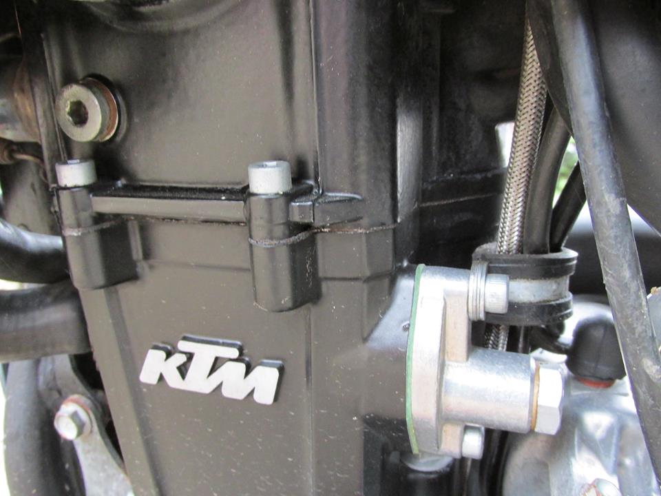

    Здравейте колеги , предстои ми оглед и евентуално покупка на посочения мотор.
    Продавачат ми изпрати клип на който мотора очевидно работи добре , няма тракане, чукане, пушаци , като цяло работи добре на пръв поглед .
    Накарах го да ми изпрати снимки на двигателя. От снимките установих че гарнитурата от едната страна на цилиндъра излиза леко или е не добре изрязане , което ме довевежда до мисълта , че мотора най-вероятно е отварян и ремонтиран , което най-много ме притеснява.
    Очевидно е че по главата няма масло , има само долу на картера.
    То е ясно че ще има все нещо за смяна , стига да не е нещо сериозно което е "солено"
    Моля разгледайте прикачените снимки и си кажете мнението да ходя ли изобщо да го гледам и ако ходя какво точно да гледам на тоя мотор,че сумати време сабирах пари за мотор и не искам да остана прецакан.
    Мотора е внос от Англия още е с английските номера - ако това има някакво значение
    Благодаря предварително Натиснете снимката за да я уголемите

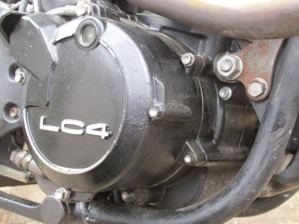

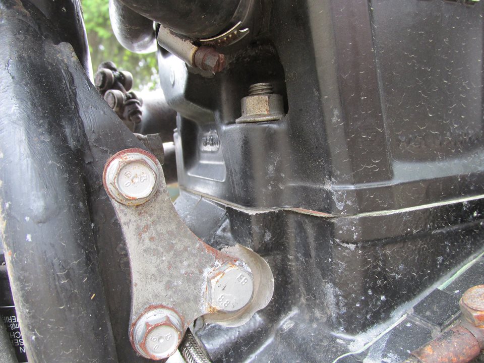

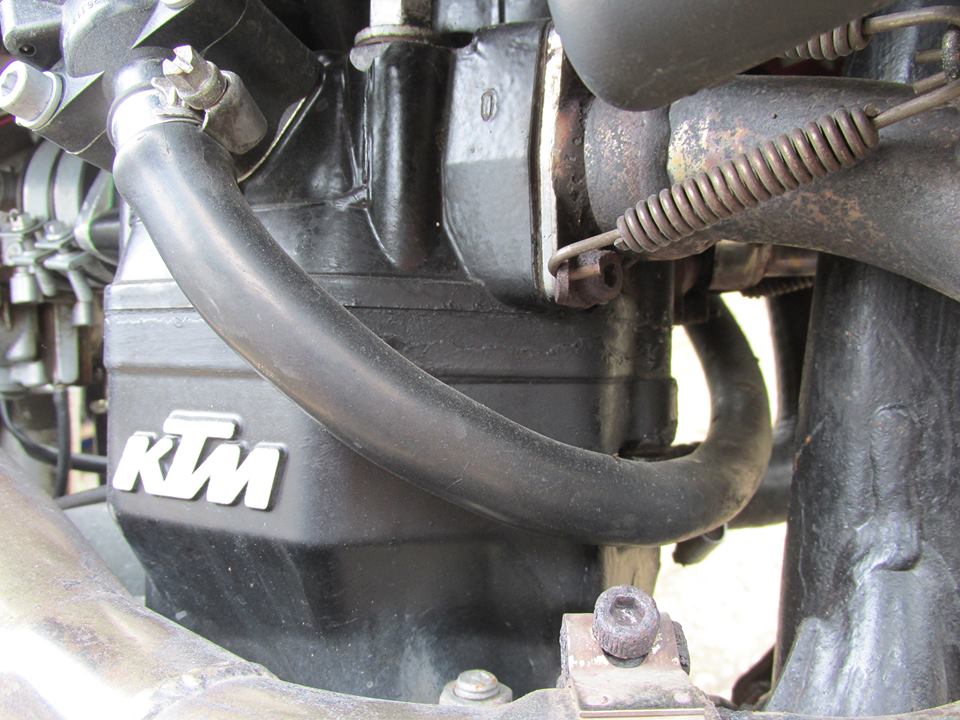

    Много ръжда е имало по този мотор , и сигурно още си я има , но е правен опит да се прикрие с малко боя и четка. Моторите от Англия не ги харесвам точно заради ръждата , разбира се има и изключения , но този не е от тях. Броя на подложените шайби на единия от болтовете на обтегача , също ме притеснява. Така както е омазан с четка , трудно може да се прецени състоянието му.
      Re: Помощ при покупка на KTM DUKE 2 LC4 640
      motor_men, шайбите са само две, другото е скобата която държи кабелите/маркуча за съединителя. На тия години мотор, не мисля че ръждата е много, особено ако е седял няколко месеца в някоя авто къща тук.

        И тая гарнитура на последната снимка така ме притеснява , че съм на косъм да ходя изобщо да го гледам.

          Съмнявам се , че там трябва да има дори и две шайби. За тебе ръждата не е много , защото не забелязваш как е замаскирана , представям си ги тръбите от вътрешната страна. Аз този мотор не бих го купил точно заради това , че е скрито истинското му състояние.

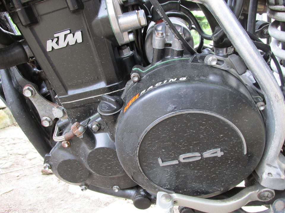

            Определено ръждата преобладава.И както каза колегата четката е играла яко.Гарнитурите са си така. Ок клип звука няма как да се прецени. Типични проблеми са: износен ротор(магнет)+ еднопосочния лагер, декомпресора също. Както всяко нещо... ако е поддържат доста време ще се радваш.
            Като цяло ако трябва да го избирам по приложените снимки.. няма да го купя. И внимавай за коя година ти го предлагат, защото с черния двигател са до 2002 от 2003 почват със сив!

                Последното изречение на Тихомир е много важно да се знае от предстоящите купувачи на лц4 ! Бих добавил и да се гледа шарнира-черния двигател върви с шарнир с "правоъгълни" стени.Сивия двигател има шарнир със загладени стени.Видите ли комбинация от двете-значи имате нов двигател в стара рама (както е при мен) или обратното....ако продавача не спомене за тези трансплантации,а вие ги откриете-бягайте далеч от тези мотори
