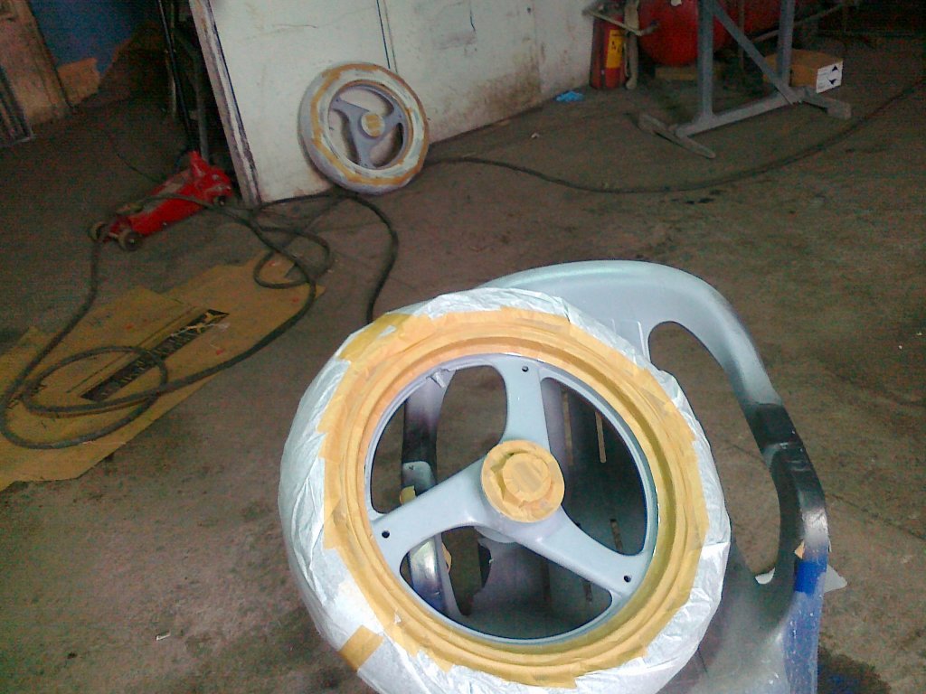

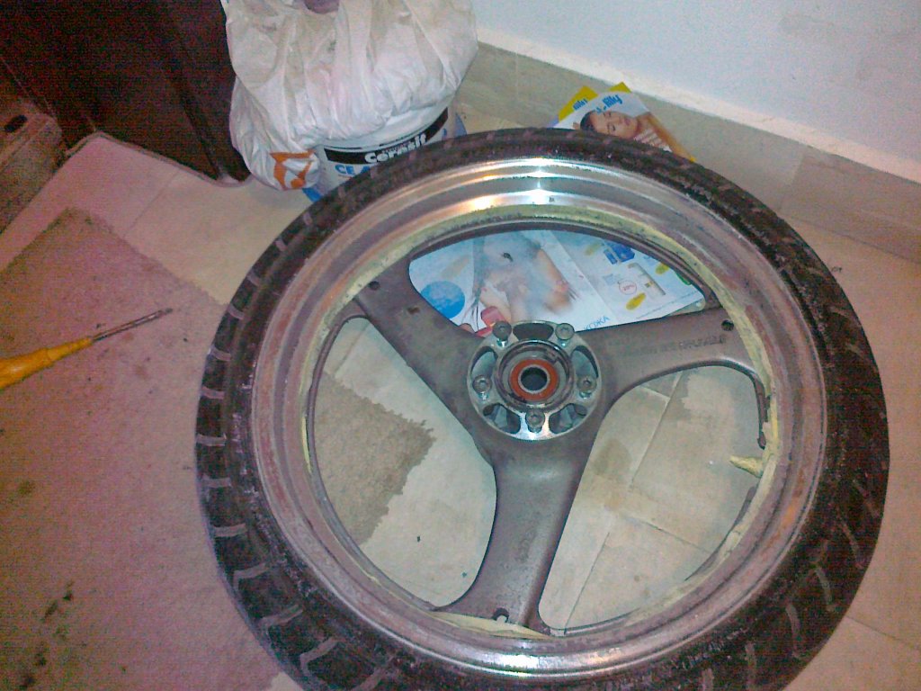

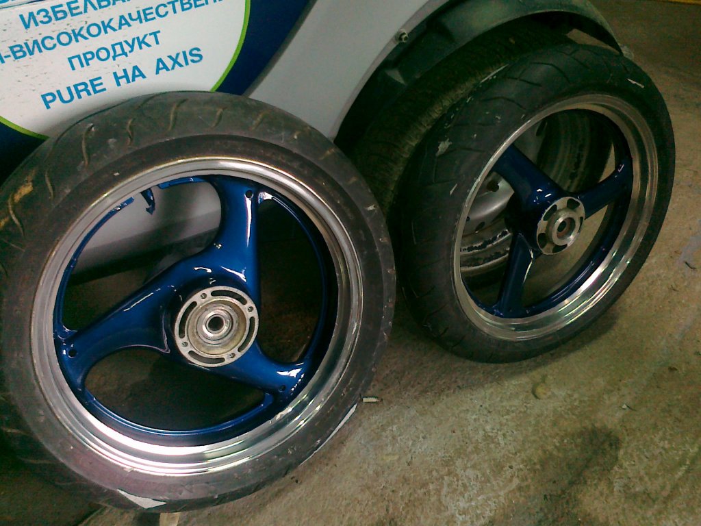

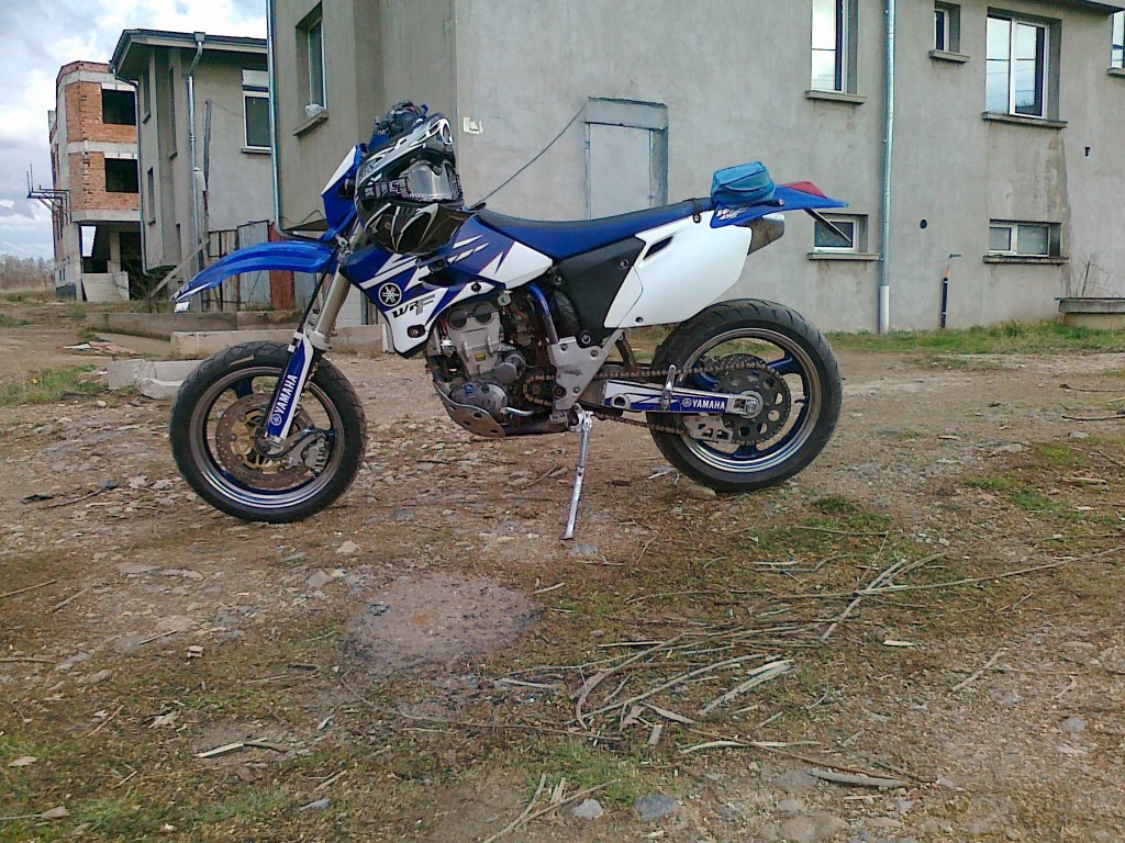

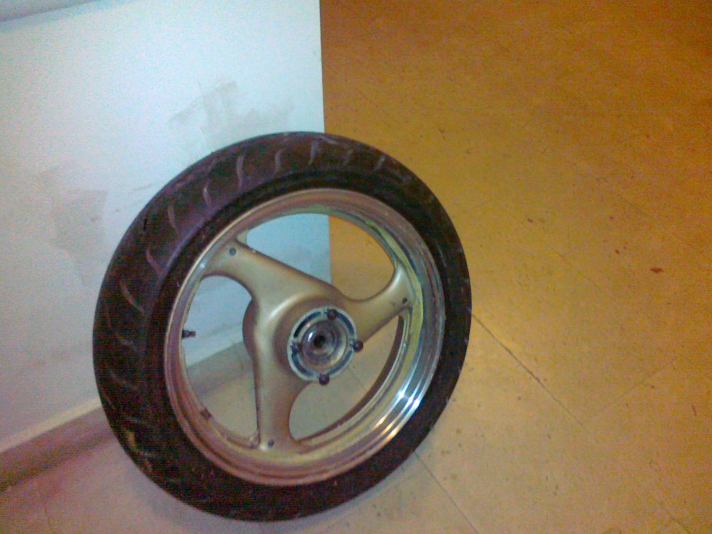

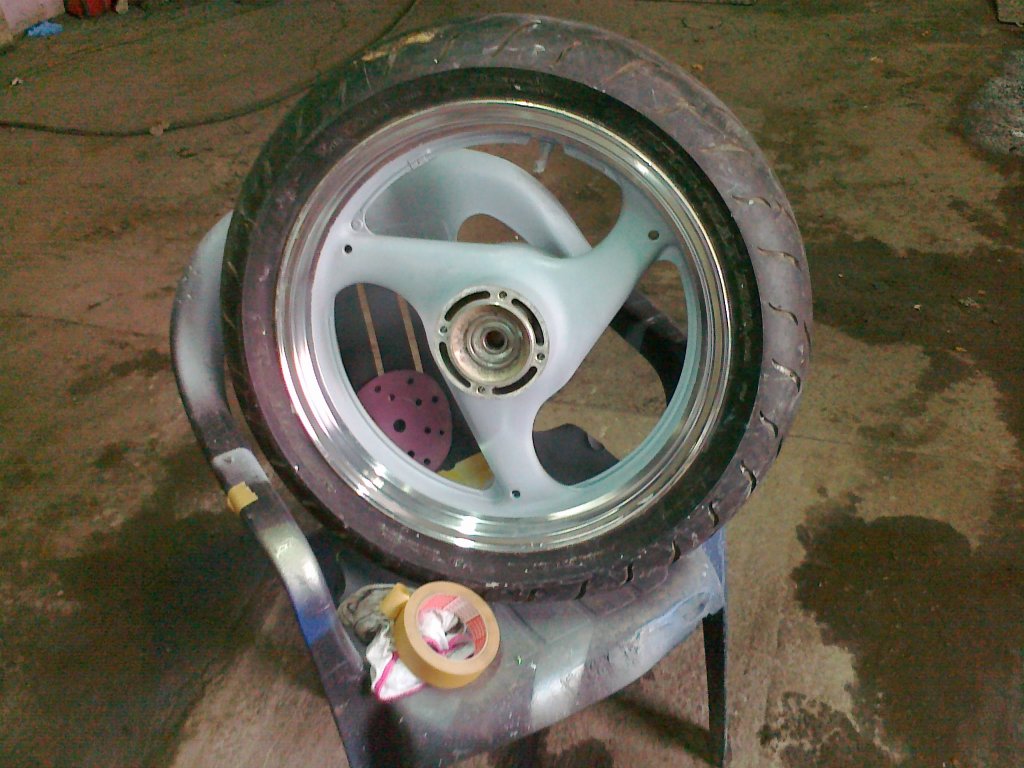

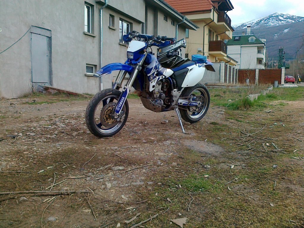

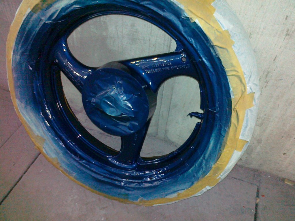

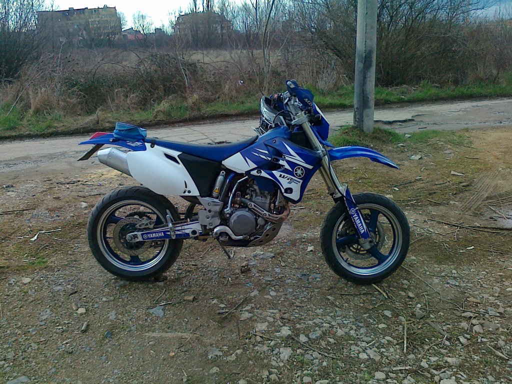

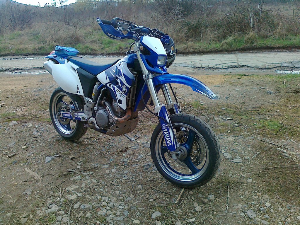

              Ето при мен какво се получи: Натиснете снимката за да я уголемите
ID:5466589Натиснете снимката за да я уголемите
ID:5466594Натиснете снимката за да я уголемите
ID:5466598Натиснете снимката за да я уголемите
ID:5466603Натиснете снимката за да я уголемите
ID:5466607Натиснете снимката за да я уголемите
ID:5466608Натиснете снимката за да я уголемите
ID:5466613Натиснете снимката за да я уголемите
ID:5466617Натиснете снимката за да я уголемите
ID:5466622Натиснете снимката за да я уголемите
              Джантите са от сузуки, смених лагерите с такива с по голям диаметър за осите. Правих нова задна ос на 20мм оригиналната е на 22, предната остава същата 20мм. Прави се планка, която изнася спирачния апарат назади в общи линии е това. С повече желание и мерене с шублера резултата е наличен. Реших да го направя така, че да ми харесва затова полирах борда на джантите и след дълго чудене какъв да е цвета избрах този син металик. Аз лично съм доволен от резултата. Мотора е с пиниьони 14-48 изправя се лесно

                Много е хубав, Браво !!!!

                  видя ли че няма невъзможни неща,и махни задните степенки от шарнира

                      Евала за старанието и труда, но тези джанти нямат нищо общо със супермотото, дори на външен вид не могат да го докарат Да на тях си сложил гуми 17-ки, но само толкова. Дано поне не са ти излезли много солено, че тогава наистина няма да има смисъл от подобни проекти. Това последното е важно за колегите, които ще тръгнат по твоя път Чао и успех
                      SUZUKI DRZ SuperMoto
                      Никога няма втори шанс да направиш първо впечатление ...
                        От: Джанти супермото от КТМ ехс на Ямаха ВР 450
                        Такива джанти има по 100-150 лв/бр. Както каза колегата преди мен това не е СМ капли а обикновенни джанти 17'' която може да се вземе почти от всякакъв мотор.Мисля че колегата пуснал темата има предвид СМ капли,но малко е сгрешил заглавието.Успех !
