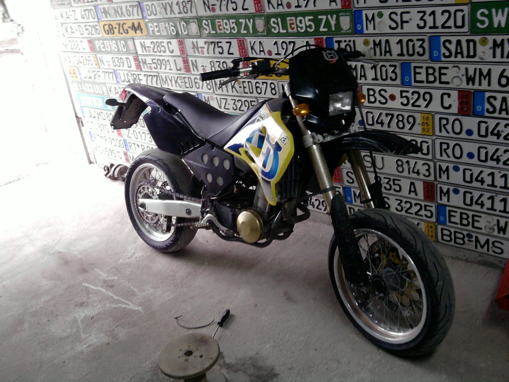

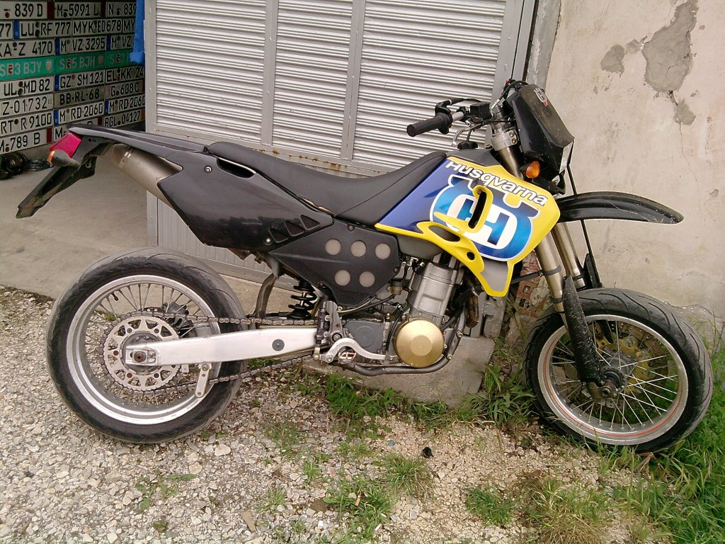

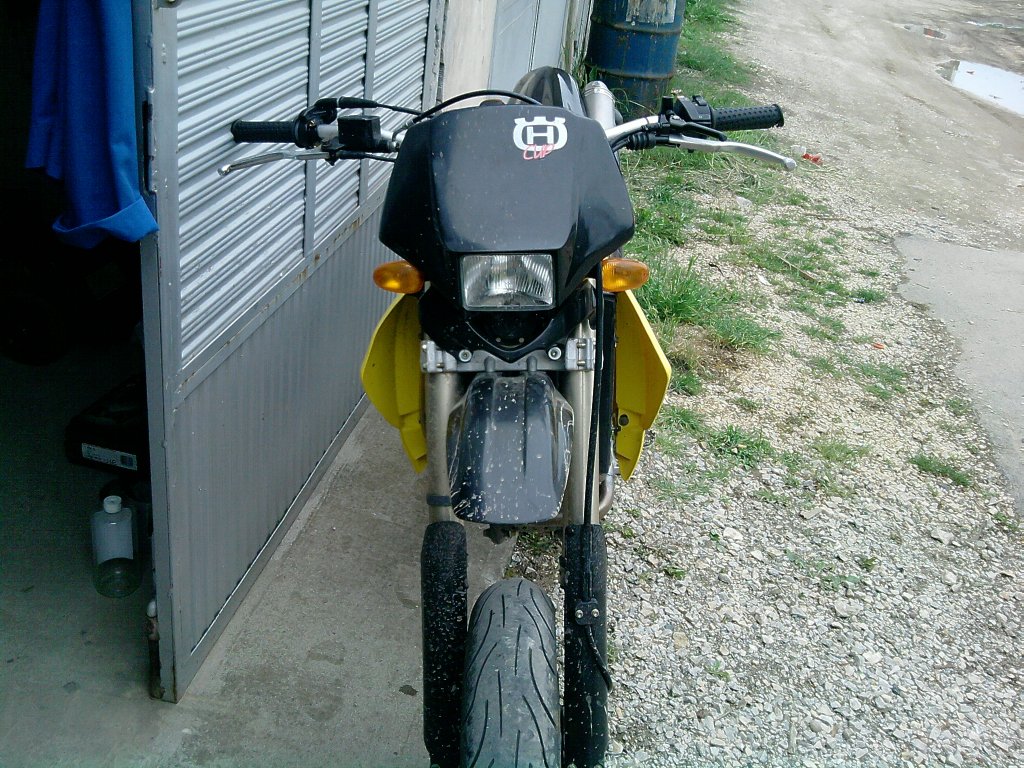

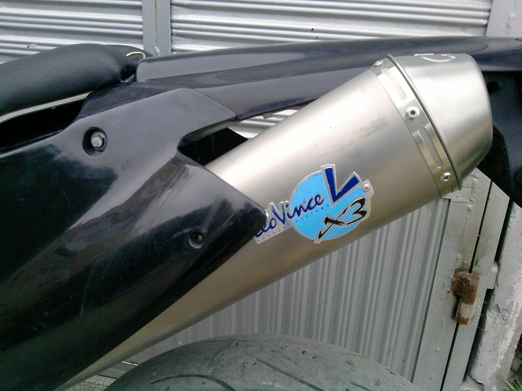

                        Ето снимки на машинка ми.
                          До: Husqvarna Te 610 Проблем
                          Хабава машинка колега, браво
