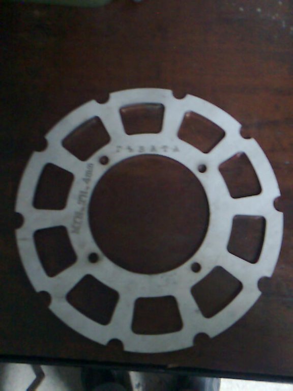

        По принцип ми трябва диск от пистов мотор които да е 320мм.да стане на главината на клх-са ми по вътрешен диаметър и да има място между оригиналните отвори за болтовете за пробиване на отвори като на клх-а.Но слет дълго четене останових че няма такъв съвместим диск или ако има то той не е от сериен мотор което съответно значи и голяма сума ако въобще се намери нещо.Така че пристъпих към моят план "В"-взех външната част от 320 милиметров спирачен диск на Хаябуса и сега правя чертеж на вътрешната част която по вътрешен диаметъл ще е с параметрите на моята главина,та с този чертеж ще отида право при чичо ми който за мое щастие има цех в който имат лазър и там с точният чертеж детайла става за секунди,после с двата детайла право при баща ми който пак за мой късмет вкъщи има стругове и фрези и всичко необходимо за направата на свързващите втулки,и се надявам че ще имам диска на обща стойност около 50-60лв.защото външният компонент ми струваше30лв.и разходите за бензин и готово.Мисля че дори и да си платя рязането на лазър и стругарофрезиските услуги стойноста ще е в пъти по малка от който и да е оригинален тунинг диск като на фирми като мотомастер,брекинг и др. а какво ще се получи като резултат ще видим,ще кача снимки и отзиви като стане диска.

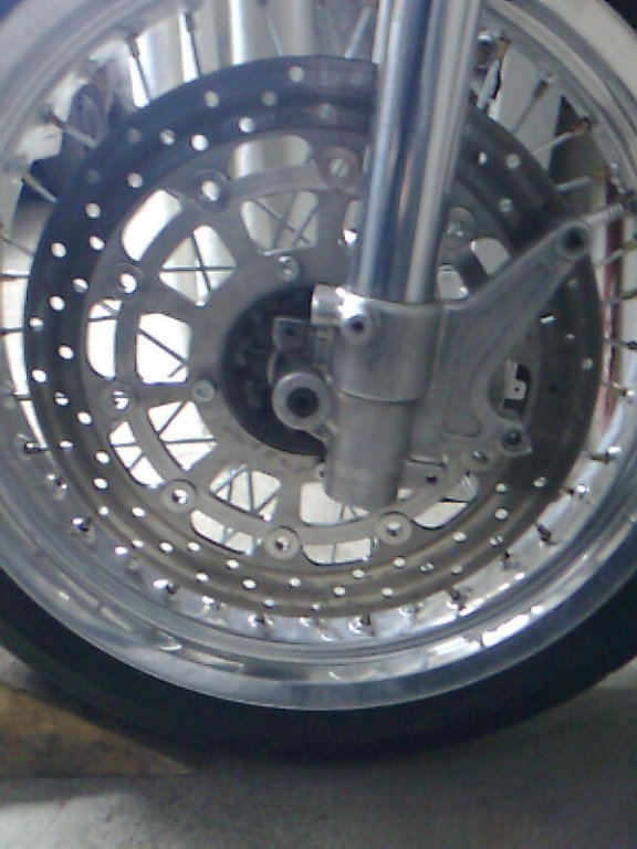

                Ето го и крайният резултат-Външна част на диска от разглобен диск на Хаябуса закупен от Дани американеца за 30лв. Вътрешна част изрязана на лазер(от чичо ми) 0лв.Би струвала около 300 лв. защото му поръчах 3 бр.за да съм сигурен при монтажа че и да збъркам някой ще има резерв.По принцип взимат по 22-25 евро на минута а моята операция е траяла 7 мин.Съединителни втулки(направени от баща ми от неръждавейка) 0лв.незнам колко биха ме одрали за тези втулки,но като гледам как си игра баща ми почти цял ден една стотарка с материала щеше да хвръкне и тук а и едва ли качеството щеше да е същото.И така 320мм. диск за супермото на обща стойност около 40лв. с разходите за пътуване.
