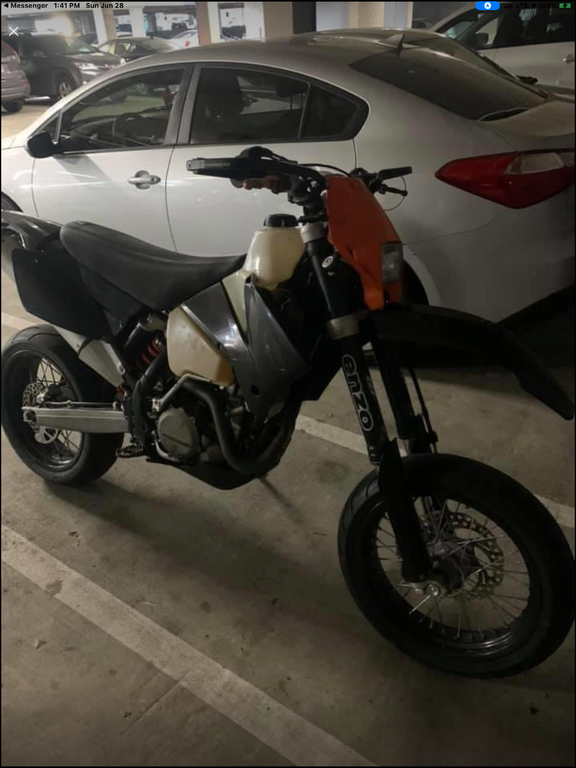

    Това е мотора. Шарнир ,съединител , спирачки , окачване , цилиндър , бутало ,вал , глава ,.... , всичко е различно от стандартното на КТМ. И съответно много скъпо за ремонт и поддръжка. Някакви снимки имаш ли на тоя който искаш да купиш.
      Е това ако е снимка........дава го хилядарка под кросовата версия на 450 или 525, като мотор ставал много ма за състезания,попрочетох това онова,в Белгия им понаточват моторите,но до Белгия мотор аз не пращам,не съм състезател.
      Щом е чак толкова различен го пропускам,поне нещо общо с тоя на брата / 450 EXC / да имаше,а то нищо

      Натиснете снимката за да я уголемите  Име:8C86052B-1FA0-49F9-BF29-D590493B13B5.png Прегледи:0 Размер:455.9 КБ ID:6618448
