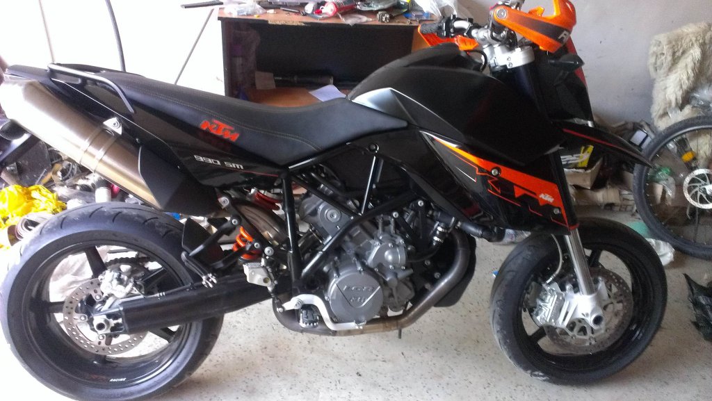

    Ето и първата снимка на новата придобивка:
    http://www.offroad-bulgaria.com/atta...6&d=1413810645

    Ще нахвърлям малко впечатления за машината от гледната точка на човек нямащ опит с 2 колесни:
    Запали много лесно, като нещо из двигателя се разтрака за около секунда, след това утихна. Вибрациинямаше /невероятно за КТМ/. Закарах го до бензиностанцията и го почерпих, а от там-в гаража. Не смеех да му усуча масура /и все още не знам "дъно"/, защото много здраво опъва ръце и като отнема двигателната спирачка е отвратителна. Опитах да се возим със сина ми, но е много некомфортно, защото при всяко отпускане на газта втория забива каска в първия. А при сваляне на по-ниска предавка задната гума се тътри и просвирва. В ниски обороти /под 3000/ се чува характерно тракане в двигателя, но дори в тези обороти въртящия момент е предостатъчен и бързо ускорява. Първата седмица до 4-та ск. ми бяха напълно достатъчни, защото повече от 90 км. ч не съм вдигал. И сега 6-та я включвам при спускане над 100 км/ч. Окачването ми се стори много твърдо, но реших да покарам така преди да го разбутам. И ... свикнах с него. Много добре се държи по дупки, а легналите полицаи със 100 км/ч изобщо не ги усеща. Не знам до колко трябва да се помпят гумите, но мотора го усещам стабилен и в същото време много меко минава предната гума през дупките.
    Същото и седалката ми беше твърда, но и с нея свикнах. Най дългото ми пътуване беше 34 км за около 25-27 минути.
    Съединителя леко увличаше и след разглобяване се оказа, че 1 болт се е саморазвил, а изглежда все едно, че никога не е работил. Заедно с това смених масло, побра 4 литра 10W60. Антифриза е бистър, не съм го пипал.
    Не мога да свикна да дозирам усилието при използване на задна спирачка и затова почти не я ползвам. А при използване на предната се чува някакъв шум от накладките. Всички спирачни дискове за като нови, нямат никакво износване.

      На тази снимка изглежда доста добре.
      Стисни предната спирачка и бутай мотора напред,назад и гледай дали диска мърда.Ако мърда... от там ида шума, което си е нормално.
      Щом пали лесно значи е добре. Това с тракането за секунди най-вероятно са клапаните. Наблюдавай си нивото на маслото дали похапва, след смяната.
      Не знам дали от снимката но ми се струва, че лоста на задната спирачка е много надолу.Това допълнително внушава чувството ти, че нямаш контрол.Виж накладките и смени спирачната течност, коригирай лоста и ще имаш огромна разлика.
      За дълъг път си приготви здраво дупе . Много неудобни тия седалки.

          Колега беше написал,че мотора е SMT,а на снимката не е ли SMR ( 990 SMR)
            От: KTM SM 990
            Да отговоря поред на въпросите Ви: Дисковете отпред са два, нямат никакво износване и не са се разшлякали в нитовете и не мърдат, а шума е различен от този на дискове с разбити нитове. Като запали тракането не е от клапани, чува се от долната част на двг., не от главите и го има при всяко палене. Клапаните не се чуват и техния звук ми е познат /имам опит с морков от 2009 г. и долу-горе познавам кои са "лошите" шумове/. Педала на спирачката там където е не ми пречи, ако е по-горе ще ми държи в напрежение крака, за да не го натискам. А е много мек и не мога да регулирам натиска в/у него и се случва да провлача задна гума. Масло "не бута" но това е едва 3-ти резервоар гориво след смяната. Не съм чел и не знам какъв е нормалния разход, мисля да го сменям всяка година.
            А модела е SMR, SMT е с 1 диск отпред и има куки за закачане на куфари. Но мисля, че никъде не съм писал че моя е SMT.
