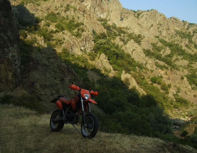

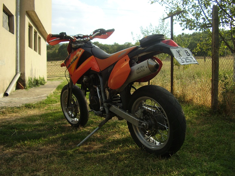

    Накратко всичко започна преди около година,когато се сдобих със заводско супермото КТМ 620-ка.Влюбих се в машината от пръв поглед,взех си я и си я карах около 4 000км без ГРАМ проблем.Много сила в ниските,много сила като цяло,Брембо спирачки + 320мм диск отпред,хубаво WP-окачване,капли-предна и задна съответно:Morad Spain & BEHR,SXS гърне и т.н.Мотора не спираше да ме учудва-всеки км ми доставяше адреналин на макс.Просто мотор за глупости-задни,предни гуми,дрифтове,скокчета...абе не може да се кара нормално такъв мотор .... всичко беше 7 от 6 до един момент,в който се появи лек шум от страна на съединителя,но тъй като мотора за онзи ден ми трябваше, моята празна глава прецени,че проблема не е чак толкова голям,че веднага мотора да се спре от движение-ГОЛЯМА ГРЕШКА ..стигна се до ремонт на стойност около 1800лв без труда .........и точно тогава на късмет аз успях да намеря двигател от КТМ 660 СМЦ 2-ра ръка за много добри пари.И така беше решено-ВСИЧКО ЗДРАВО ОТ СТАРИЯ ДВИГАТЕЛ ОТИВА ЗА ЧАСТИ,И ЗАПОЧВА ПРЕВРЪЩАНЕТО НА СТАРИЯ МОТОР В КТМ 660 SMC 2003 ...

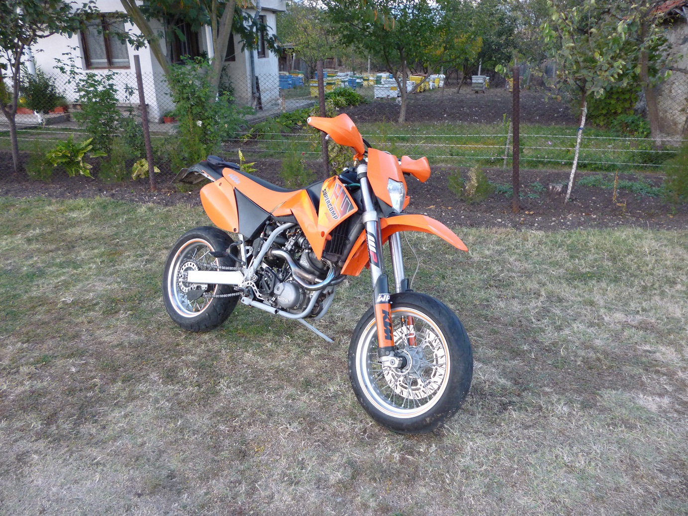

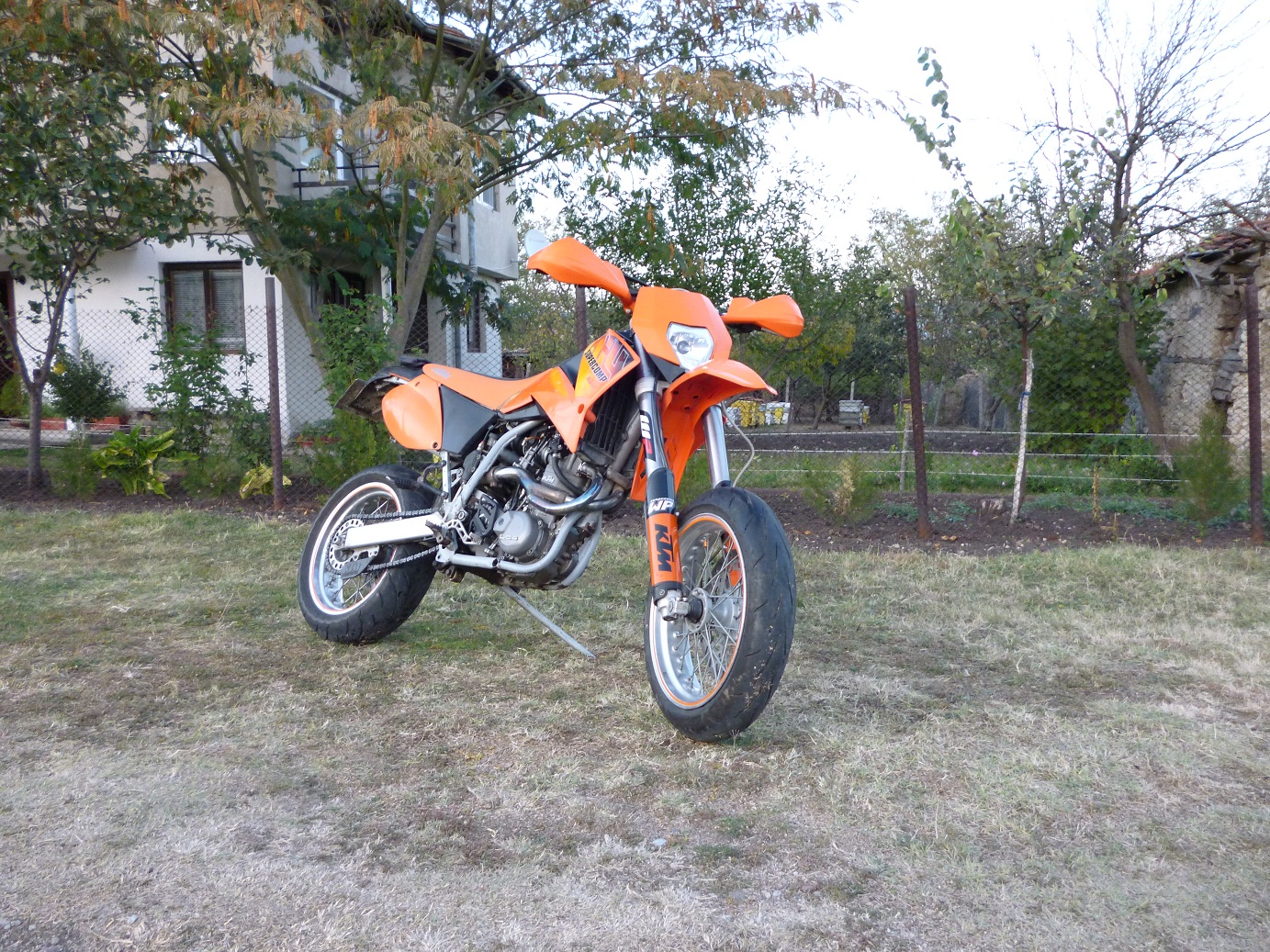

    Снимките са скромни,защото както казах с ремонтите се приключи скоро:В карайна сметка от това :
    ...... стана ТОВА: КТМ 660 СМЦ 03

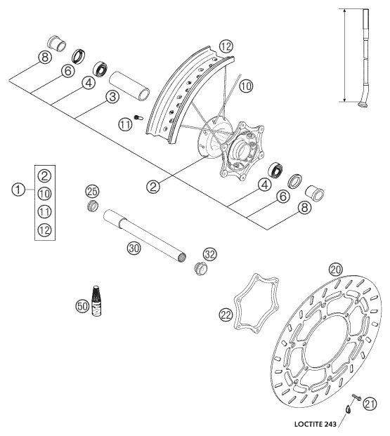

                        Колеги днес радостен си взимам от Еконта 4-бутално Брембо и се запътвам към гаража да видя какъв преходник да му мисля (защото е десен апарат и при мен ще трябва да стои с обезвъздушителя надолу) .....и се видях в чудо :О ....апарата не иска да влиза в диска-опира ту в каплата,ту в спиците-задните бутала винаги опират някъде и апарата не може да легне хубаво.Диска влиза в него но само 0,5/1см макс,защото като дам апарата навътре към диска тои закача ??????? А сега,де.Гледам в нета лц4-ките като моя които заводски излизат с 4-бутално Брембо как са-еми апарата е същия само където е ляв ??Формата е 1:1??? Защо при мен опира в каплата и не може да влезе апарата ??
                        Някой някакви идеи ?

                          Погледни номер 22, за това не влиза апарата
