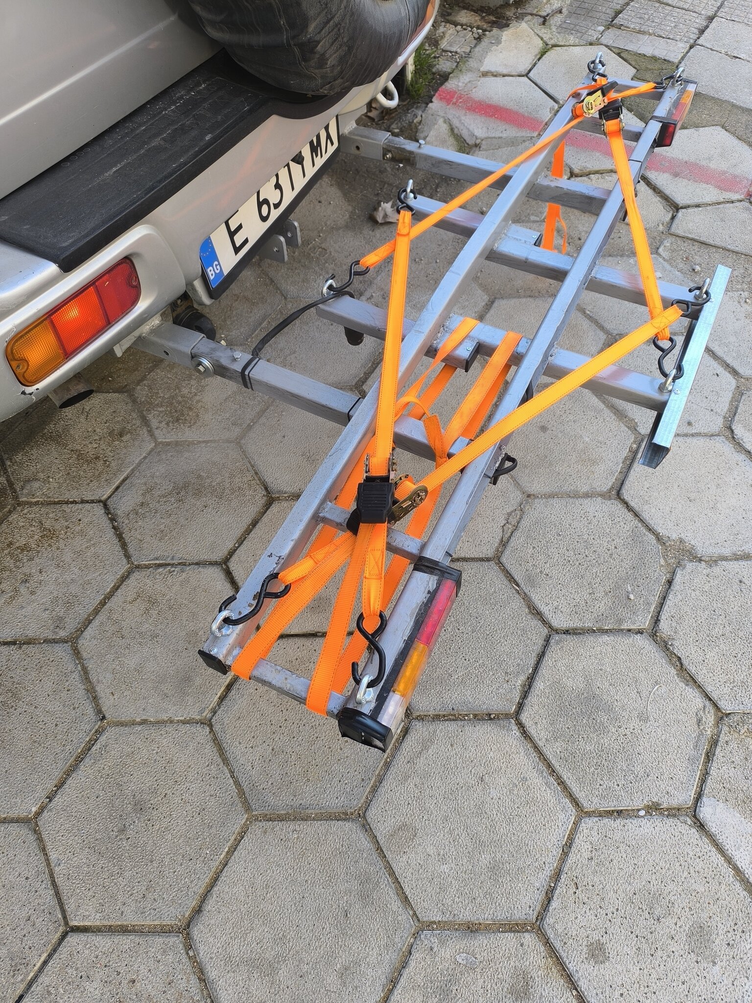

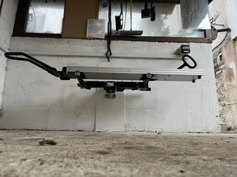

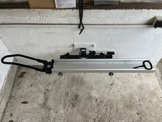

    Понеже взех на детето кросово моторче и трябва да го превозвам до подходящи за каране места, та взех идея от китайците и направих тая чудесия. Предвидливо я направих да побира и пълноразмерен мотор даже се чудя сега дали да не добавя приставка та да става за два мотора! Натиснете снимката за да я уголемите

    Добре си дублирал стоповете, не е лошо да си извадиш и още един номер от КАТ. Така може да се заяде някой с теб.

        Има за нормална ябълка, комшията има такова и като видях конструкцията, не е нещо сложно. Просто една вертикална тръба с вътршен диаметър като външния на ябълката и се надянва върху ябълката. Не го огледах много внимателно само как е стабилизирано да не се върти около ябълката но най елементарното е тръбата в долния край да има процеп в който да влиза извивката на теглича след ябълката. Предполагам че пак ще има малко клатене де, затова избрах за мене тая конструкция. Видях че ги има и да се продават по малко над 300 лв но за американски теглич. Но преправянето ще е лесна работа за всеки който борави с ъглошлайф и заварки. Комшията го закача на леката си кола и обикаля по мотокрос писти. Не съм чул да е имал неприятности а неговото няма стопове и мигачи. Виждал съм да минават с такива и през границата за Гърция явно и там мяма проблем.

          Фабрична конструкция е купена от Полша! Но е направил някои изменения. На теглича на витарата дават 90 кг вертикално натоварване. Това не е заради ябълката. Най слаби в цялата конструкция са болтовете захващащи теглича към гредите на шасито на колата. Натоварени са на отскубване. Обаче с моя джип са дърпали платформа носеща други джипове. Това предишния собственик. Та си мисля че силно се презастраховат с тия указани 90 кг. Да не казвам какви каравани като къщи съм виждал да влачат. Аз като го направих го пробвах с 200 кг. По точно качихме се двама по сто кила и скачахме отгоре докато се уморихме. Нищо не трепна. Все пак не бих тръгнал на околосветско пътешествие с тази самоделка но ще го ползвам от нас до гората което варира от 2 до към 30 км максимум. Оглеждам се междувременно за някакво ремарке щото вече моторите стават два!
        Имам багажник за колела(2бр)с трети номер. Товаря му 2 електрички- около 50 кг и честно казано не ми вдъхва доверие, та превързвам с колан към резервната гума на жипката. Не е марков, но е оригинален и със сертификат. Конструкцията като цяло не ми харесва. Та със 100+ кг не знам дали е удачна.

              Значи за един мотор до към 130 - 150 кг съм 100% сигурен! Залагам си дипломата на инженер! Гледах клипчета и снимки на качени над 200 кг мотори на такива. Обаче на мене ми бръмчи муха в главата да му кача два мотора. За целта трябва да се удължи назад с 28-30 см. Това удължава рамото на което действа силата на товара. Ще махна резервната гума барабар със стойката за нея, ще подсиля с допълнителни планки заварките към гредата на теглича и ще вържа с два колана цялата конструкция и към гредите на покрива на колата! Тогава обаче вече може да бръкна в окото на някой катаджия.

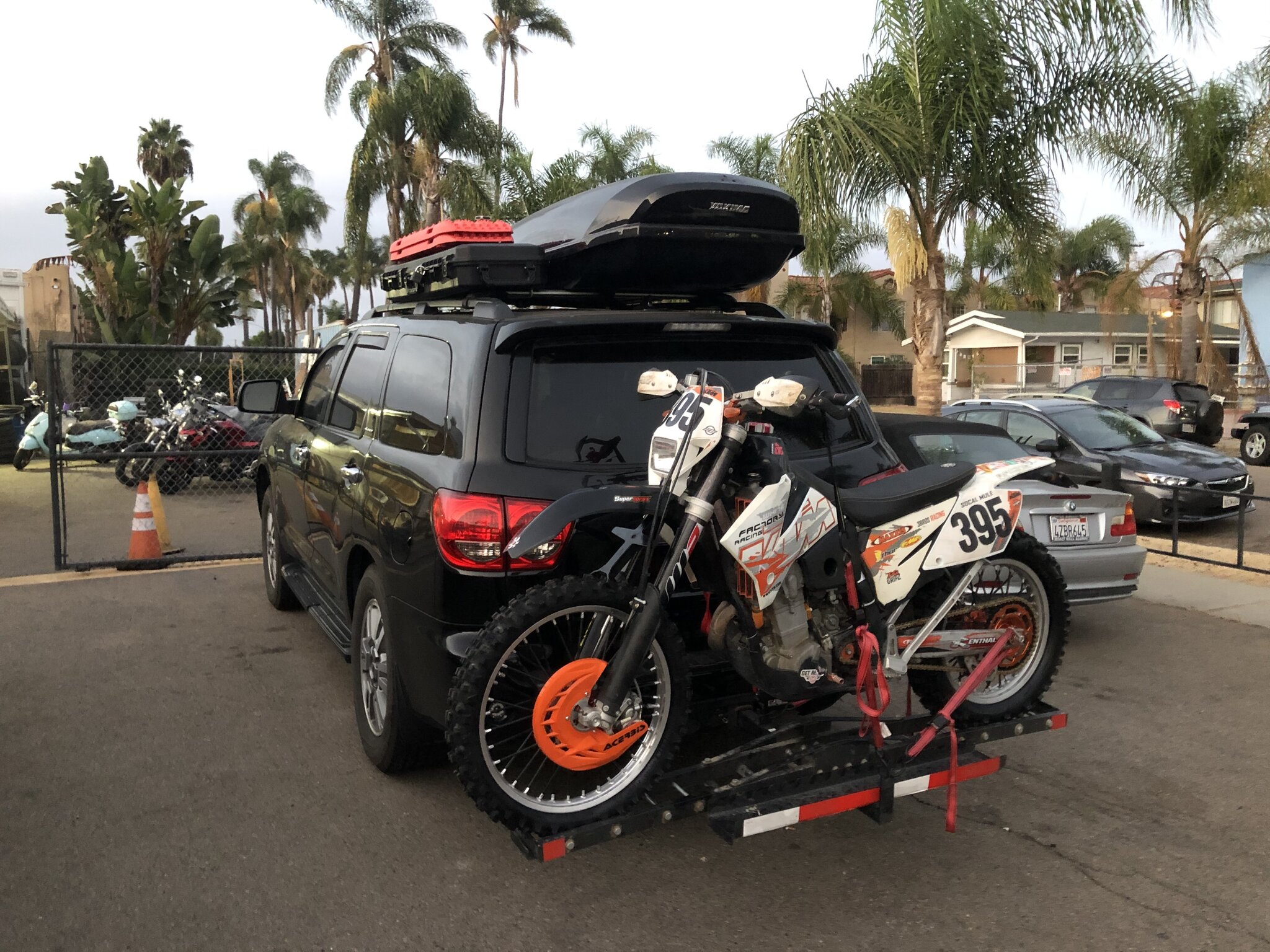

              Аха, и Харли се качва спокойно,аз с КТМа леко опирам като се навирам в пустинята с такова

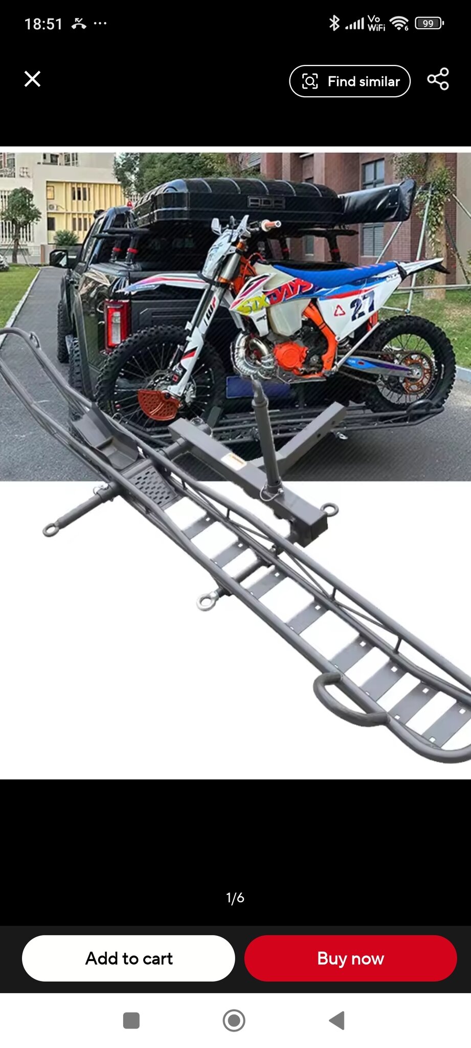

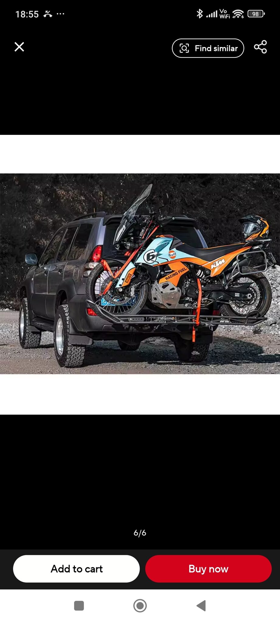

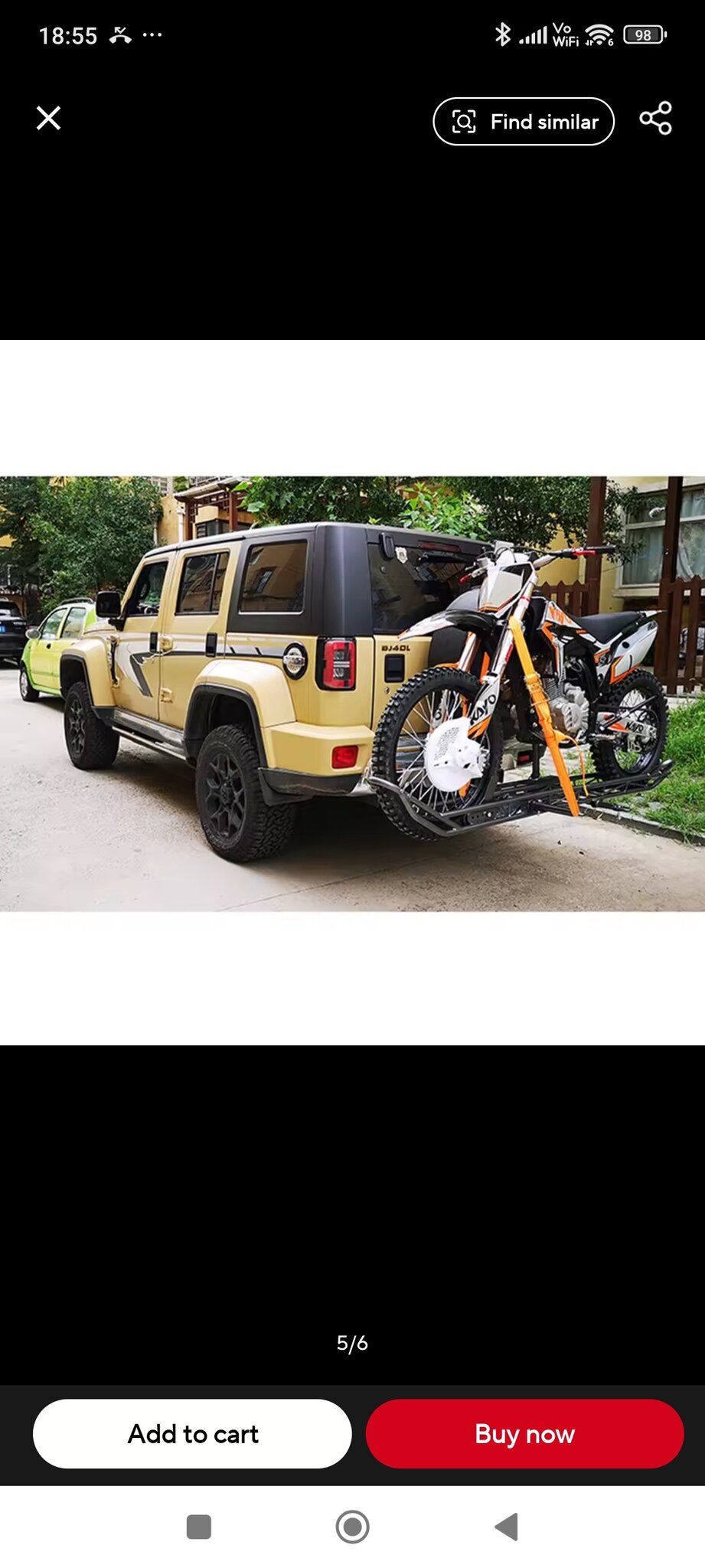

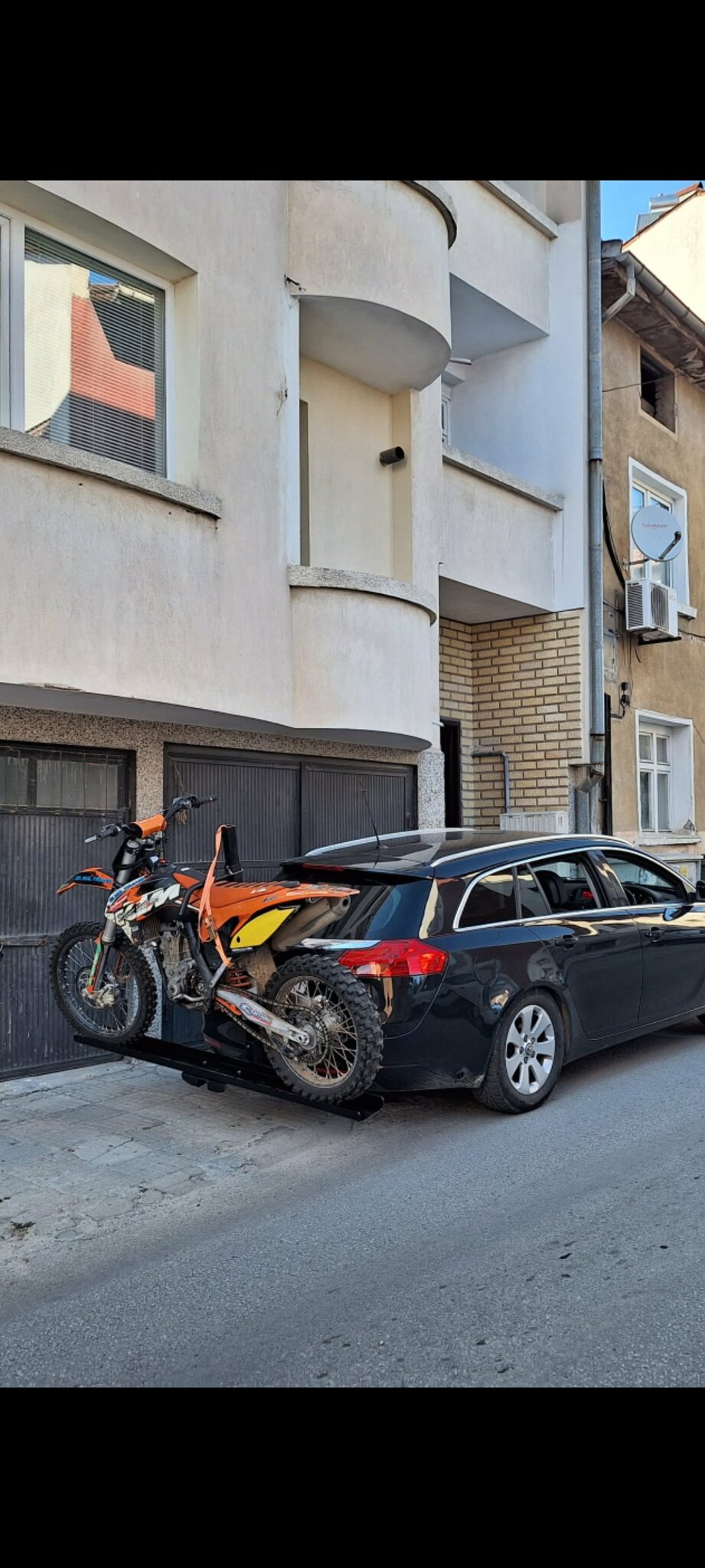

            Пускам няколко снимки които съм събрал в нета Натиснете снимката за да я уголемите

            • sl.daskalov
              sl.daskalov коментира
              На предпоследната снимка мотора е поне 200 кг като го гледам!

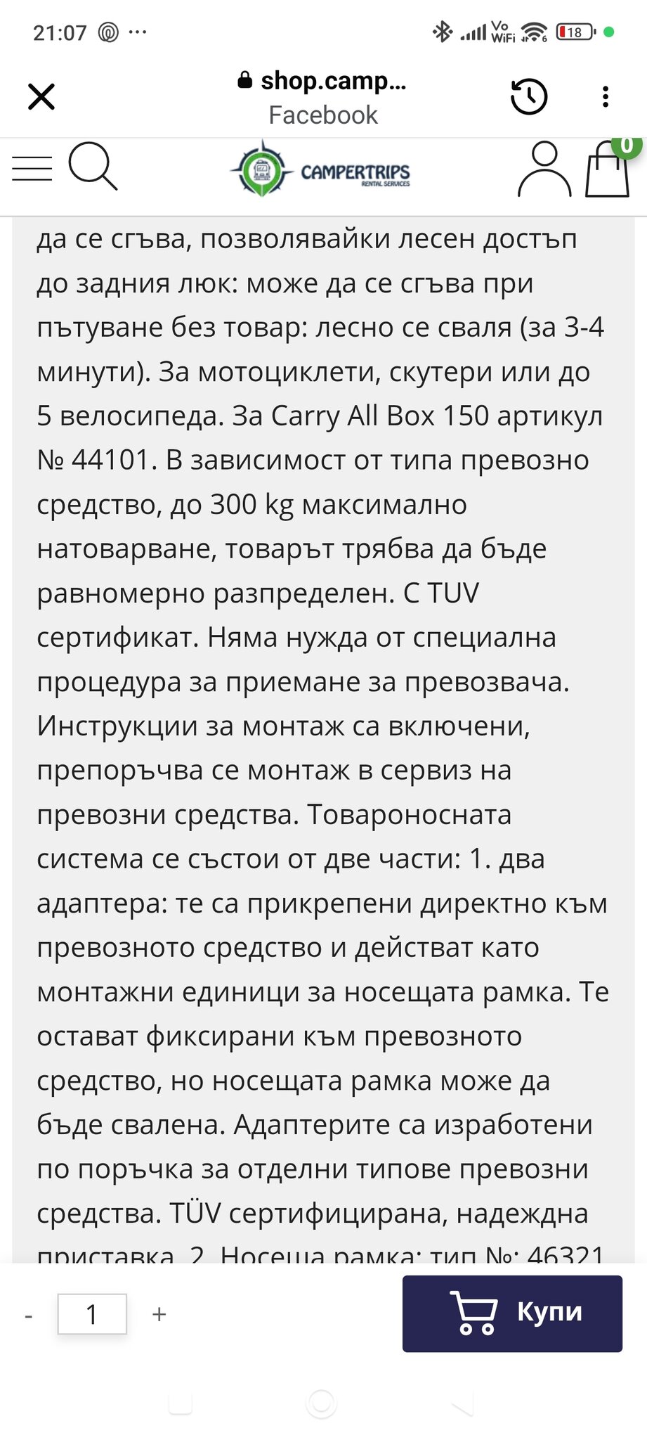

            Ето имало ги и в България с тюв, до 300 кг. Доколкото разбирам захвата на конструкцията е като на моята! Натиснете снимката за да я уголемите

              Баш за американски теглич. Лекинко са се посрали с тия 1000лв., ама нормално щом пише на български.

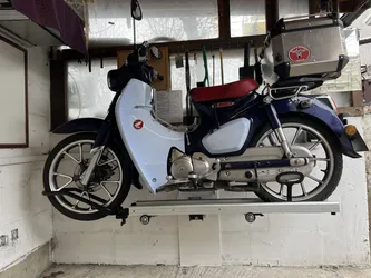

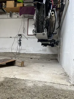

              Ето на какво решение на фабрична стойка за един мотор почти се бях спрял от другата тема.
              Не изисква никакви конструктивни промени по колата или теглича.
              Не е необходим и втори човек за товарене, закрепва се единствено на ябълката.
              Някакви испанци го произвеждат, модела се води AEPM020 и се намира за около 700 чифута наоколо.
              Никак не е бюджетно но с горните изисквания само то ми допадна като ми беше влязла мухата в главата.

                  Сигурно глобяват ма те глобяват и за тъмни стъкла, за допълнителни фарове над оригиналните,за по-яки крушки на фаровете,за затъмнен заден номер или липса на преден……….до сега 5-6 години с това не са ме спирали,а то за е такова се ползва,за глоба дума да няма.
                  Той номера и без това ако не е слънчево на повече от 10 метра не се вижда та не е голям зор,че има мотор пред него

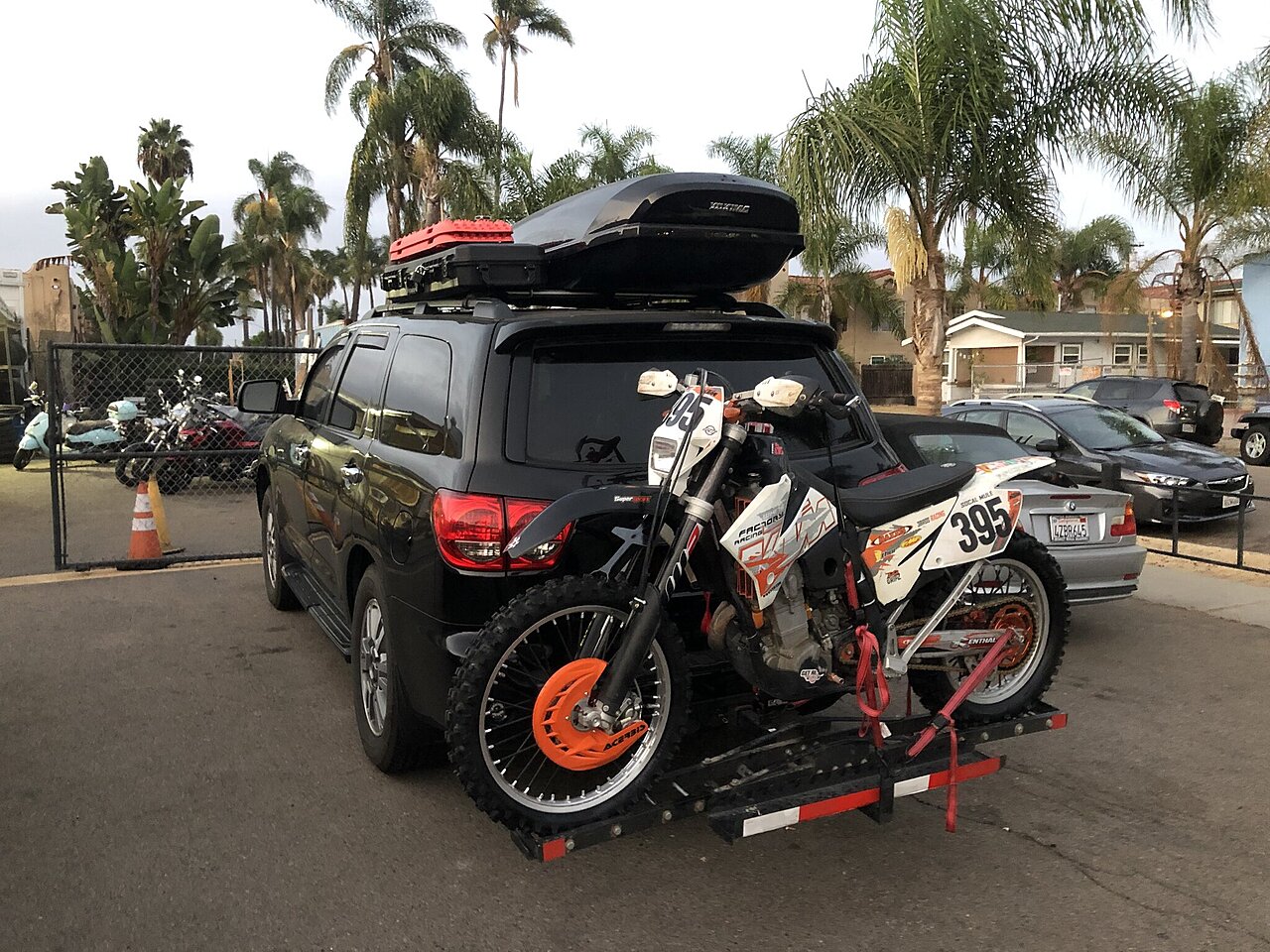

                  На моя номер му се вижда рамката,е там леко зад мотора,една лъскава такава,номер няма да видиш,с черна слюда съм и нъцки,няма ли слънце директно и може да се гадае само та ни теглич ми трябва ни мотор пред номера………ма тук си вярваме 😇 та даже предния ми номер е някъде в багажника
                Пробвах багажника на дълъг път Сандански - София - Сандански, с натоварено шосейно ендуро и допълнителни ремъци закачени към гредите на тавана на джипката! Никакви проблеми, с допълнителните ремъци дори не трепва даже и по най разбитите улици! Това ми дава смелост да му направя приставка и за втори мотор в най-скоро време!

                  Над 130кг е ендурото, но не това е най-важно защото аз съм пробвал с тежест над 200 кг.
                  Когато вържех голям мотор се получаваше едно клатене нагоре надолу, не на мотора спрямо багажника ,а на целия багажник заради малкия луфт между влизащите една в друга тръби който луфт не може да се избегне. Като натегна ремъците към гредите на покрива, обирам тоя луфт и вече багажника с мотора не трепва дори и при офроуд каране с джипа. Отделно и ремъците поемат част от тежеста и не е всичко на теглича. Това ми дава увереност да пробвам и с по голяма тежест, примерно 260 кг колкото са два мотора.
