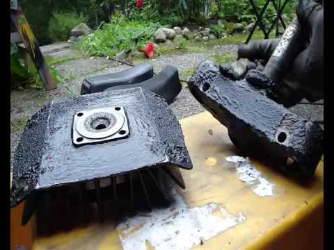

              Смивка

                  Добър препарат,сваля боята идеално!
