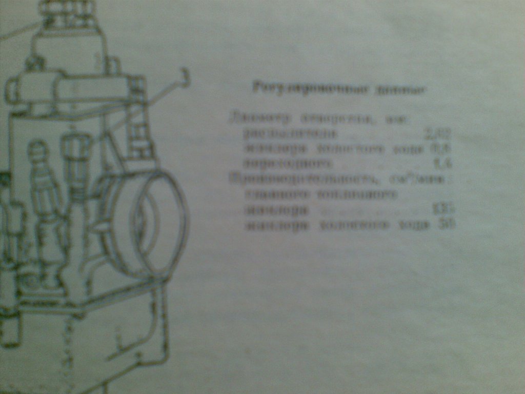

    Ето за мотоциклет тула пише следното:Карбуратор К62 регулировъчни данни
    Диаметир на отворите в мм
    разпръсквач......2.62
    жигльор за празния ход...0.8
    преходен....1.4
    Производителност в куб/см
    главен горивен жигльор..135
    жиглор за празния ход..50

      До: Настройка на "Jetting"-а
      Ето тук на 16 и 17 стр е показано как се мерят и в какви милиметри са
