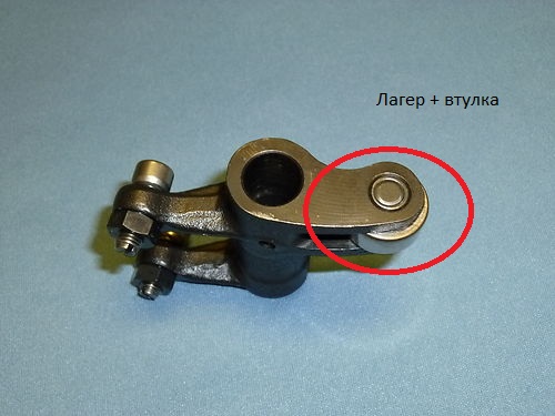

Име:ROCKET ARM and bearing.JPG
    Ето го и детайла.
    искам да подчертая, че втулката на игления лагер също е за смяна. Само лагерче няма да отърве работата. Самата кобилица е антураж - няма никакви признаци на износване.

      От: KTM RFS BETA 400 450 525 шум двигател клапани ангренаж
      Внимавай,защото на мен ми се е чупила кобилица на около 10 резервоара точно на мястото,което си очертал.Мисля,че някъде имам една две кобилици ако ти трябват за опити.
