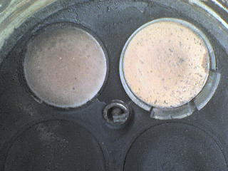

    здравеите имам проблем с xl 600.пропадна ми легло на клапан /изпускателен/.сащо така главата е спукана на 2места.казахами че може да се завари незнам дали ще стане сполучливо.а незнам откаде и колко ще струва друга.приемам всяакакви мнениа и идеи.

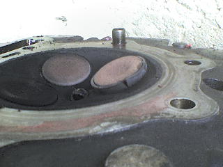

      Ето снимки само, че съм ги снимал с телефона и са малък формат
        До: проблем с HONDA xl600
        А аз си мислех , че само малките кубатури на хонда пукат глави...... На снимката пукнатина не се вижда....... но ако я има - търси друга глава , който и да те заблуждава с вариант заварка не знае за какво говори.

          Двете пукнатини се виждат на втората снимка - от свеща в посока към леглата на изпускателните клапани. Не е болка за умиране, телефона ми е 0887869589. Обади ми се да ти обясня какво да направиш.
          P.S. Доста ХL-и 600 и XR-и 600, които съм отварял са били със спукани глави точно на това място.
