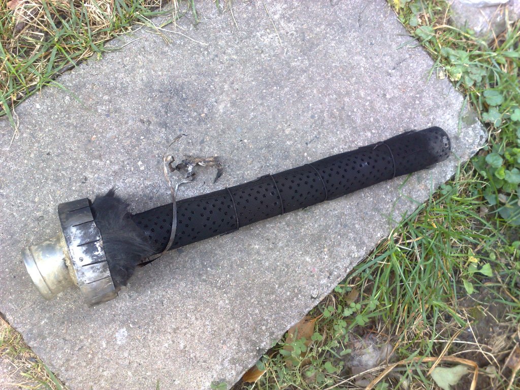

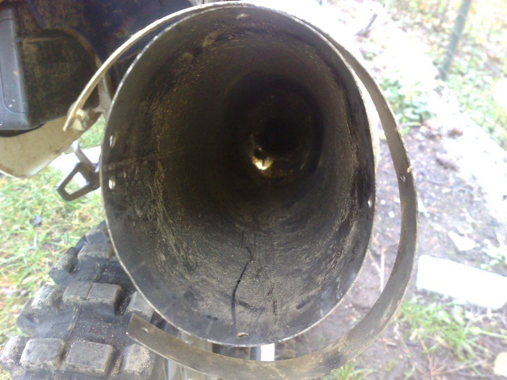

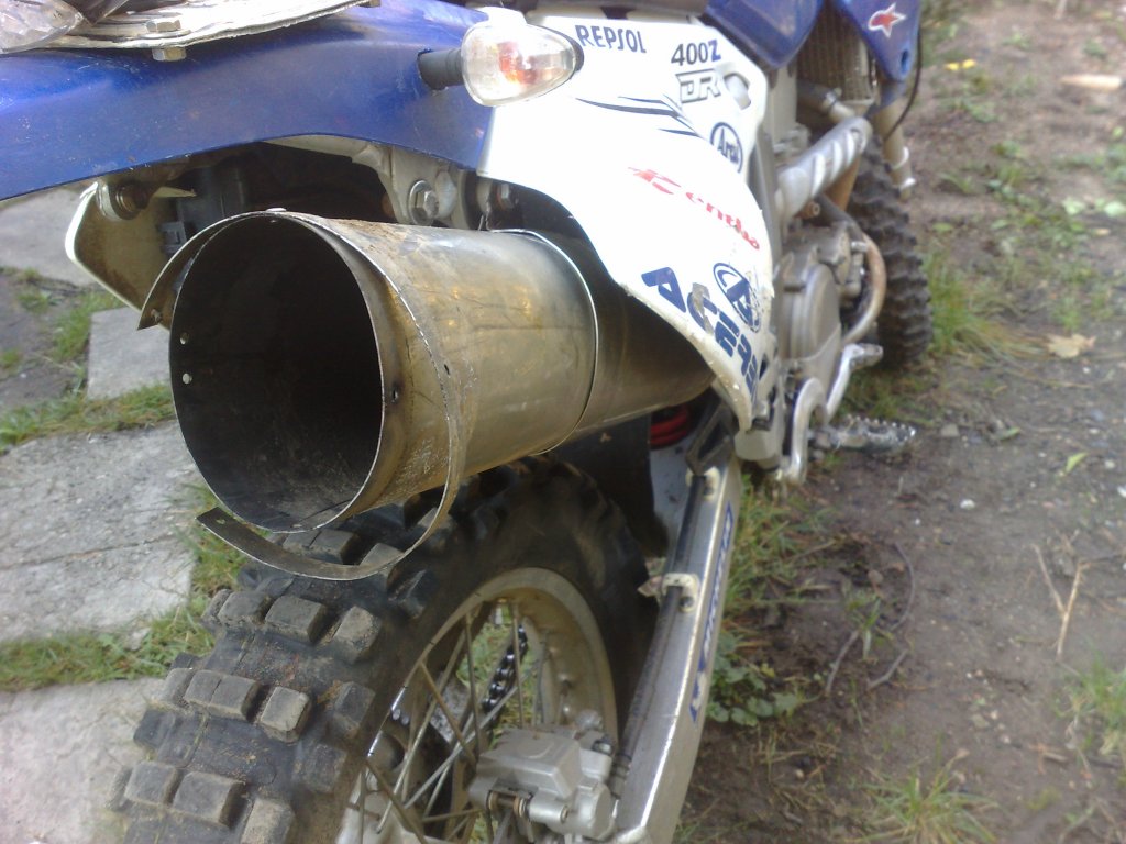

    Здравейте, имах малък проблем с ауспуха. Докато карах са се скъсали нитовете и се извади вътрешната част. Докато се усетя доста вата(не знам дали е обикновена или е специална за ауспуси демек за висока температура) беше излетяла. Та сега въпроса ми е дали цялото вътрешно да го обвия или само половината или само горе....Ето малко снимки, за да добиете представа. Ако някой има представа моля да сподели, че хич нямам време да ходя с мотора на сервиз и искам сам да го оправя.

    Специална е ватата за алспуси. Мисля, че в ендуро магазина на пиротска имат и в Еди моторс, пък и в Мотобум. Искаш вата за 4т мотори щото е различна от тая за 2т. Митков беше писал, че използва някаква където се продава готово навита с картонче посредата и само нахлузваш твойта тръба и я напъхваш в гърнето. Иначе от другата дето е в пакет навиваш колкото се може повече около перфорираната тръба и натъпкваш в гърнето. Има още доста писано за ватите в алспусите тук в форума ако ти трябва още нещо да разбереш потърси сигурен съм, че в различните теми за алспуси има накъсана информация и за ватите.

      Ватата е специална,даже има такава за 4Т и и за 2Т.Ако си купиш специална тя може да е направена само слагаш вътрешното и нитоваш.Ако си я слагаш ти гледаи да не я тъпчеш много плътно че си губи ефекта

          Аз лично моя проблем го реших по следния начин,когато отворих ауспоха нямаше и спомен от ватата отидох до железарията и взех най финната мрежа намотах я около надупчената траба и я завързах с тел ето по този начин.
          След което намазах с температуро устоичив силикон детайлите кадето трябваше да ги нитовам ето по този начин,като предварително poчистих от нагара с кореселин местата кадето намазах силикона.
          След кооето пристъпох към нитовахе.
          От другата страна на ауспуха се поставя ватата като се понатъпква но не много а умерено.
          След което намазвате с силикон капачето на ауспоха и го занитвате и него по този начим
          По този начин ватата след един сезон каране като отворих да видя какво е положението си беше на место
