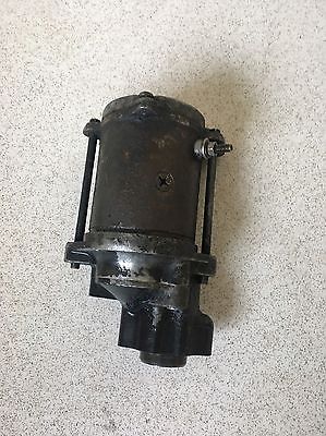

    Здравейте колеги.Имам проблем с моята Cagiva Canyon 500 става въпрос за вечния прблем с този модел мотори и това е стартера.Търсих в всички сайтове стартер и бендикс ,но не открих.Въпрсат ми е може ли да се пригоди някакъв друг стартер в смисъл от някой друг мотор далй ще стане?
    От: Caciva Canyon 500
    Стартер и бендикс при моторите са съвсем отделни не са както при автомобилите ти трябва да търсиш бендикс снимаи да го видим.От други италианки не става ли?
      Това е стартера а за бендикса не знам понеже не съм разглобявал стартера колега .
        Стартера можеш в това положение да го провериш, а бендикса ти е на маховика/така да се каже/под десния капак.
          Не знам какво и как си търсил , че и не си го намерил , аз го намерих за 10-15 секунди. Това е така наречения бендикс , или по друг начин казано - еднопосочен лагер , голям проблем при повечето италиански мотори.

            Колега имах предвид че в БГ не съм го намерил не че в интернет го няма не ме разбираи погрешно.Ама тва не ми беше главния въпрос.Исках да разбера дали ще стане от някакъв друг мтор ,но все пак благодаря.
              Можеш да сравниш и търсиш от друг ама трябва да знаеш двата диаметъра и ширината на твоя.Сигурно има вероятност да стане от друга италианка априлия/бмв/ а него в Дарукар почти винаги го имат наличен последно беше 175лв.

                    Колега в мареа-та да не знаех че бендикса е отделно от стартера.Въпроса ми беше далй от някакъв друг мотор може да стане една от 2те части защото тук в БГ неможах да намеря нито една от двете части а и да ги намеря ще излезе по скъпо от мотора а в чужбина има но иска мн разправий та за тва ако някой знае може ли някой друг италиански мотор да има сходни те части с Cacgiva нещо по евтино ще е супер.
                      Ами освен да свалиш твоя бендикс и тогава да сравняваш с други по размери.
