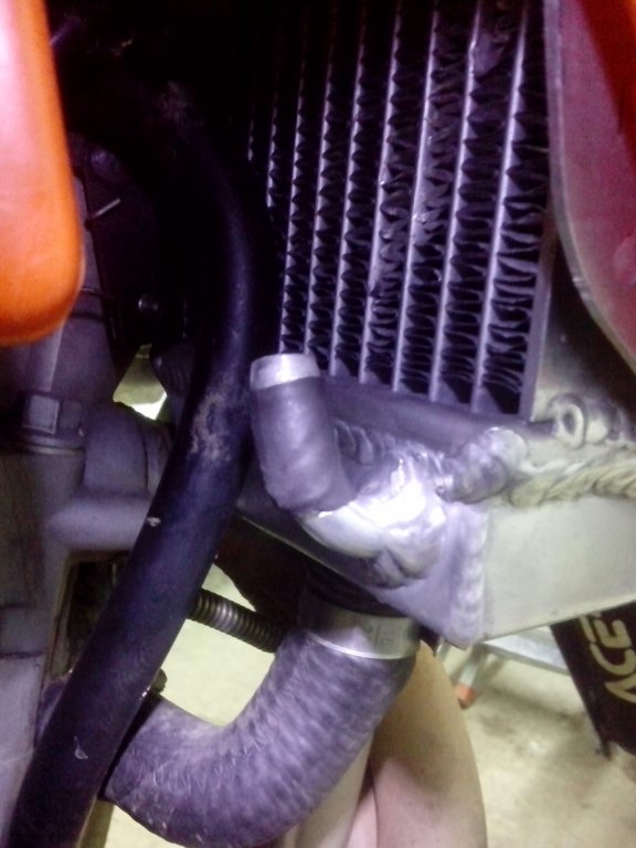

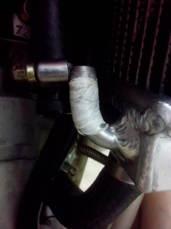

                    А бе, я да ви питам една работа. Понеже една от пи+ките дето излиза от радиатора е с по-малък диаметър от маркуча и малко се изциганих, щот много ми се кара вече. Намотах тефлонова лента до достигане на необходимия диаметър и всичко заспа. Но вечерта видях съвестта как ме е зхапала за кракът и гризе. Сега се чудя дали да не сложа едно парче термосвиваем шлаух отгоре, че ако тая лента нещо се мушне в охладителната система ще е пагубно. Или изобщо да не се занимавам с глупости и да търся някой да ми запоява втулка или да търся маркуч. Проблема с маркуча е, че излиза от един тройник и ако го сменям ще трябва и нов тройник, пък идея си нямам от къде да ги намеря. Тоест има едно място в София дето сигурно ще ми помогнат ама не съм сигурен, че искам
                      От: KTM EXC 450
                      Термо.... не е чак толкова дебел за да не може да уплътни маркуча ако натегнеш скобата. При мен положението е същото, просто скобата е смачкала малко повече маркуча, но не тече.

                        Ето така беше със тефлоновата лента:
                        Обаче исках да го запечатам това нещо и сложих отгоре термошлаух. По-малък е от диаметъра на маркуча, но трябваше още още по-малък диаметър да сложа, защото се отпуска като загрее мотора. Нищо де няма течове. Ето как стана:
