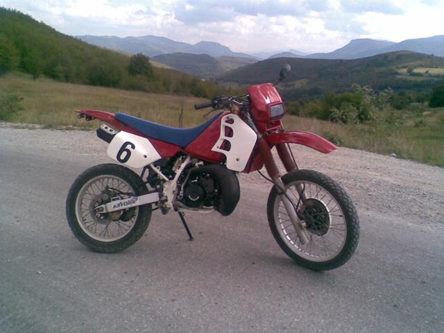

колеги мисля да взема хонда 125 и се чудя за някакъв савет да я зема или не кажете за подражката наи вече за частите лесно ли се намират и други така заинтересоващти неща ???
Honda CRM 125 да или не
До: Honda 125 да или не
Това е ЦРМ 125 . Като за първи мотор е идеален , мисля че бяха около 22 к.с. тези модели ... може да те излъжа .. Основно за поддръжката на 125 2Т мотор се изисква да го караш с хубаво масло , да му смазваш веригата след всяко каране и да му переш филтъра от време на време . Така моторчето ще изкара дълго време без никакви ремонти . Относно частите - намират се , не се тревожи .

Този въпрос е много сложе. И понеже съм фен на едната марка няма да ти дам точната преценка, но ще ти кажа, че и за двата мотора части лесно ще намериш и въобще с ремонта и консумативите проблеми няма да имаш.
От тук нататък избора си е твой, който от двата мотора по ти допада като укачване мощност и конфорт него вземи.KAWASAKI Let the good times roll

най-важното е състоянието на мотора и колко е ровичкано по него (типично за БГ)
не е лошо да се информираш за цилиндъра в какво състояние е, дали е с никалил или с риза, ако е с риза кофти работа, едно че може да е зле направена друго че ще иска постоянно да я шлайфаш като сменяш бутало което също трябва да е ремонтно а такива по трудно се намират, един вид разправии големи. ако е с никасил работата е елементарна, бутало се намира лесно и лесно се сменя, за 1-2 часа в гаража. провери и състоянието на окачването, обикновенно старите мотори имат проблем с амортисьорите, предните могат да текат а задния ако е изтелъл и не държи иска сериозен ремонт, лагерите по окачването също.
ако не си се занимавал с мотори по добре вземи със себе си някой който е в час и знае какво да гледа.

Да! Един познат имаше такава, и я взе от човек който му дължеше пари за 300лвоказа се доста добро моторче, за още 200лв купи гуми, пиниони и т.м значи мноо добре се представя в гората, но единственото - е че е слабо, за начинащи е добре ,но за по напреднали ще е скучно защото всеки знае че 125 върви, но с повечко газ, а като му даваш мноо газ грее бързо... освен ако си 50-60 кила и температурата на въздуха е под 15 градуса. Общо взето за 125 е много добро моторче!!!

Honda CRM 125 е 29 кончета
